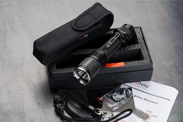

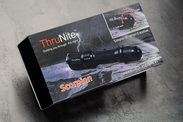

So sieht die Schachtel aus (btw, kann mir mal jemand den Sinn von Schachtelbildern erklären? Ok, wenns gewünscht ist, dann eben Schachtel)
Und das ist drin: Lampe, Holster, Manual, Ersatz O-Ringe, Handschlaufe und in der Lampe noch ein Kunststoffröhrchen für den Betrieb mit CR123. Zeige ich später.

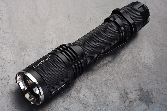

Thrunite Scorpion V2

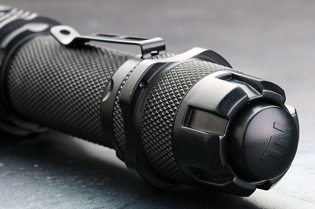

Und von hinten ein Blick auf den Schalter
Womit wir bei der Bedienung sind. Die ist zum Glück sehr simpel. Zum Glück, weil sich das "Manual" dazu ausschweigt.
Mit dem Druckschalter wird die Lampe ein- und ausgeschaltet.
Mit dem geriffelten Drehring vor dem Schalter stellt man den gewünschten Modus ein. 5 mögliche Positionen für fünf Modi, alle Positionen haben eine Rasterung, so dass man genau fühlt, wenn man die nächste Stufe geschaltet hat.
  1. Schalter ganz links: Der Einschalter ist arretiert, die Lampe kann transportiert werden, ohne dass sie sich ungewollt einschalten kann
  2. Eine Rasterung nach rechts: Benutzermodus. Der Schalter verhält sich wie ein Forward-"Klicky". Klicken ein, klicken aus. "Klicky" weil da nichts klickt, der Schalter schaltet rein elektrisch. Bleibt man beim Einschalten auf dem Schalter, rampt die Lampe durch den ganzen Regelungsbereich - von 100mA bis 2,5A. Loslassen, und die aktuelle Helligkeit wird gespeichert. Vertut man sich, schaltet man einfach kurz aus, wieder an und bleibt auf dem Knopf. Dann rampt die Lampe wieder zurück. Sehr praktisch. Die eingestellte Helligkeit wird gespeichert (memory funktion) - die Lampe startet also immer in der einmal gewählten Helligkeit.
  3. Zweite Rasterung nach rechts - Firefly Modus. Fest eingestellt auf etwa 1 Lumen. Schalter funktioniert wie im Benutzermodus, also wie ein normaler Forward-Klicky.
  4. Eins weiter - Strobemodus. Die Lampe blinkt mit 10Hz auf voller Helligkeit. Schalter verhält sich wie ein Tacswitch, also drücken ein, loslassen aus.
  5. Ganz nach rechts gedreht: Momentary On auf voller Helligkeit. Schalter wieder wie ein Tacswitch.
Fertig. Nix programmieren, nicht dreimal rechts und achtmal links. Fünf Modi, vier davon fix. Ein Benutzermodus mit frei einstellbarer Helligkeit. Durchschalten mit dem Drehring. Damit komme ich gut zurecht (ok, das Blinkiblinki brauche ich nicht, aber wenns denn taktisch sein soll).

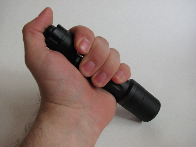

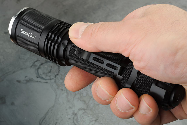

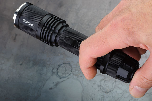

Halten im "Zigarrengriff". Der Combatring dient auch als Wegrollsicherung

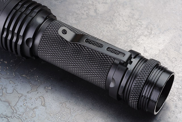

Ansonsten ist die Scorpion sehr sauber gemacht. Eine satte, dunkle gleichmäßige Anodisierung, ordentliche Gewinde und ein paar nette Details - wie der abnehmbare Clip. Der Clip wird hinten über den Body geklemmt und sitzt verdrehsicher in einer kleinen Tasche. Gehalten wird der Clip mit dem Ring - siehe Bild - der sich über die Spange am Clip schiebt. Da wackelt und kratzt nichts; finde ich eine saubere Lösung.

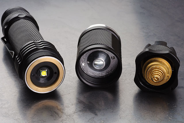

Hier mal die Lampe zerlegt. Ziemlich viel Metall im Schalter, die Feder ist kurz aber kräftig. Auch der zweite Kontakt hinter dem Lampenkopf ist eine Feder. Damit ist die Scorpion - laut Thrunite - recoilfest. Wenn, ist das nur für Behörden interessant, wir armen Schlucker dürfen ja keine Lampe an eine Waffe montieren. Das müssen die also selber testen (send pics). Messing rund um die LED stellt den Wärmeübergang her, vier sehr sauber gemachte Lamellen rund um den Kopf unterstützen die Wärmeabfuhr.
Mechanisch sieht das alles sehr ordentlich aus, gleichmäßige Riffelungen, ein paar Zierfräsungen. Fühlt sich wertig an.

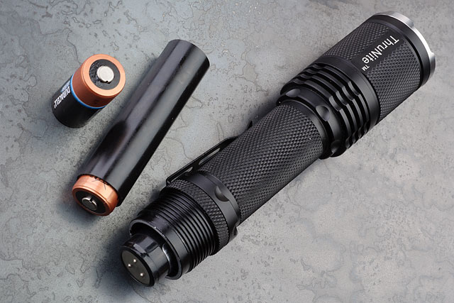

Für den Betrieb von CR123 liefert Thrunite ein Kunststoffrohr mit, damit die im Vergleich zu 18650 Akkus etwas schlankeren Batterien nicht im Body wackeln. Nett. Ist ein Pfennigteil, aber Thrunite lieferts eben mit, andere nicht. Die Scorpion hat einen Verpolungsschutz. Der Betrieb mit Flattopzellen ist möglich - wie man hier sieht. Ich verwende einen AW18650.

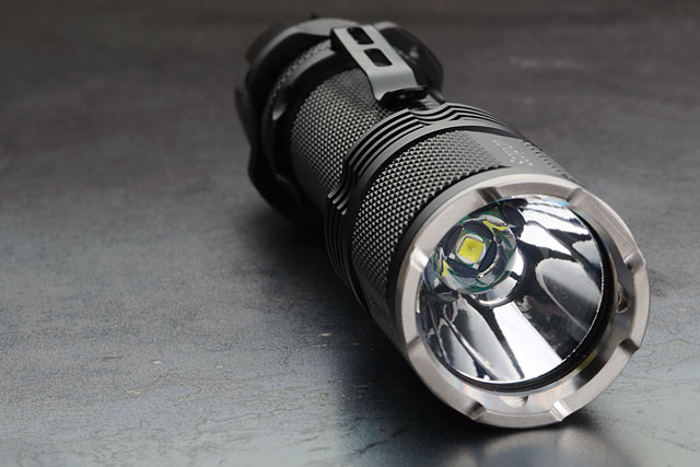

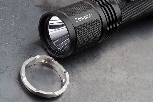

Der Edelstahlbezel lässt sich abschrauben. Als Plätzchenstecher taugt er nicht, seine Funktion als Gehäuseschutz ;) wird er erfüllen. Außerdem macht ein Edelstahlbezel einfach was her.

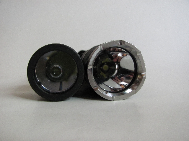

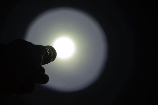

Ein Blick in den Reflektor. Durch den tiefen smooth Reflektor ist die Thrunite Scorpion throwlastig, mit einem hellen, klar abgegrenztem Hotspot aber noch relativ viel Sidespill, so dass man nicht in eine Röhre schauen muss. Dazu mehr bei den Beamshots.
Whitewall-shot: Spot/Corona sind zwar sauber abgegrenzt, dazwischen (und auch außerhalb der Corona) gibts noch ein paar Ringe. Ist eben ein smooth Reflektor. Und eher ein Thema für Whitewallpeeper. Mich stört das weder beim Betrachten weißer Wände (was eher selten vorkommt). Und schon gar nicht im praktischen Einsatz.

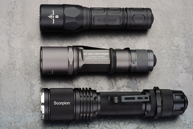

Größenvergleich zu meinen aktuellen Vergleichslampen. Oben die Surefire G2X Pro, in der Mitte eine Surefire C2 (von Overready mit einem Solarfoce XM-L Drop-in).

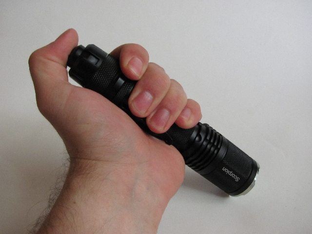

Und die Thrunite in der Hand. Sieht gut aus, fühlt sich gut an, alles einwandfrei
Fazit: Bis auf das geringe Spiel im Drehschalter, eine sehr ordentlich verarbeitete Lampe. Die Scorpion macht richtig hell. Und ist durch das Bedienkonzept sehr vielseitig einsetzbar. Die Bedienung - und auch die "Programmierung" des Benutzermodus - ist einfach und auch ohne Taschenlampendiplom machbar.

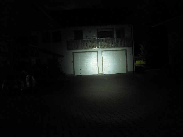

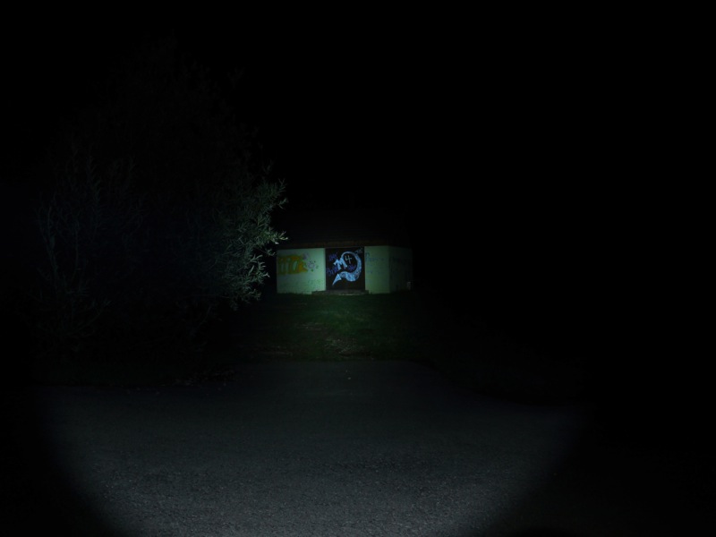

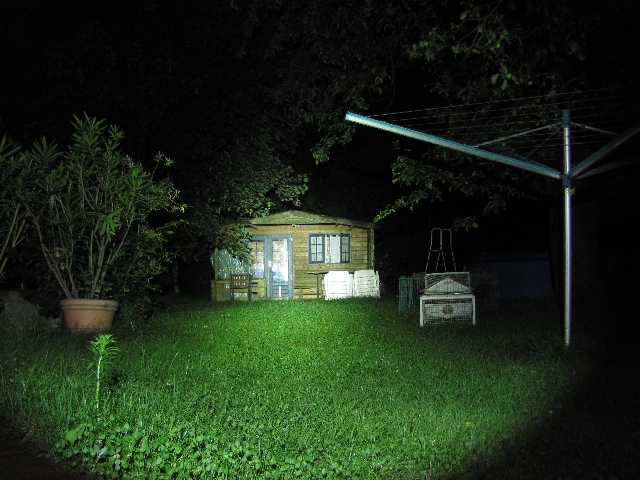

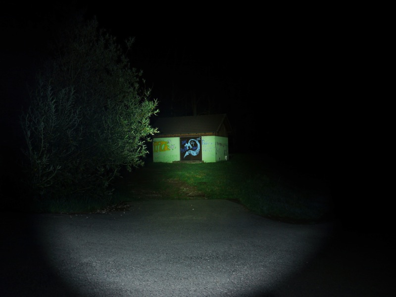

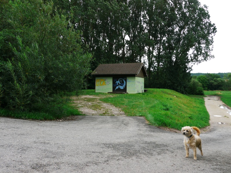

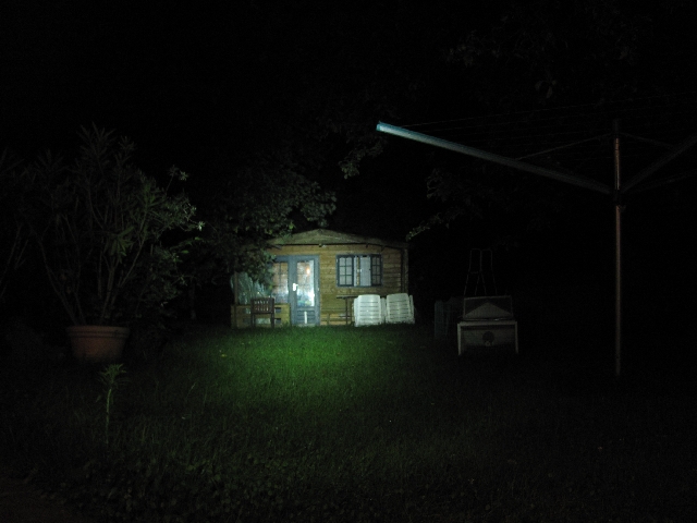

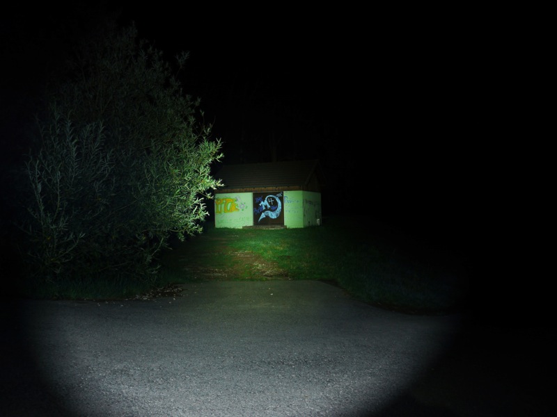

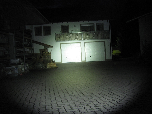

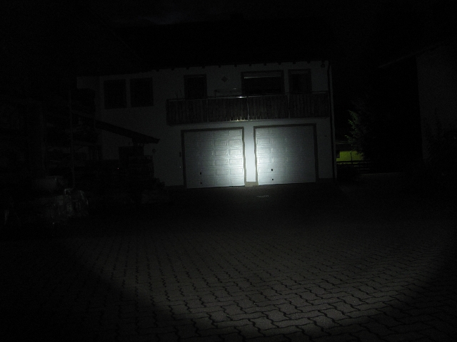

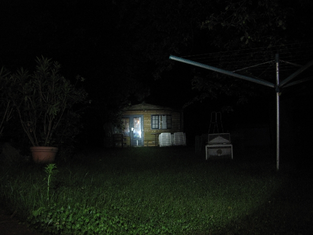

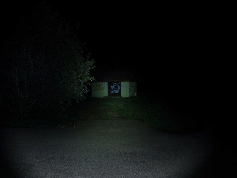

Beamshots von cugar
Bei Tag
Inova T4
Scorpion auf 100%
Scorpion auf 89% (maximale Stufe im Benutzermodus)
HDS Rotary
125er Roller - Fernlicht ! :D

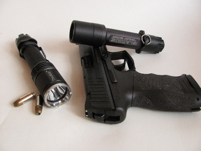

Die Scorpion liegt gut aufgrund der Größe und des Gewichtes gut und wertig in der Hand. Die Bedienung mit Handschuhen ist problemlos möglich, auch nasse und schmierige Hände finden guten Halt. In Punkto Handling und Bedienung gibt es nichts zu bemängeln.
Die Scorpion und die Gladius verwenden einen besonderen Schalter. Dieser hat keinen Druckpunkt und läßt sich butterweich und lautlos betätigen. Ab einem gewissen Punkt geht die Lampe dann an. Der Schalterweg der Gladius ist ein klein wenig länger.
Die Wahl der Stufe geschieht bei beiden Lampen über ein Stellrad am Schalterende.
Die Bedienung ist sehr gut gelöst. Der Daumen kann sowohl schalten, als auch die Leuchtstufe wählen - Das können nur sehr wenige Lampen von sich behaupten.

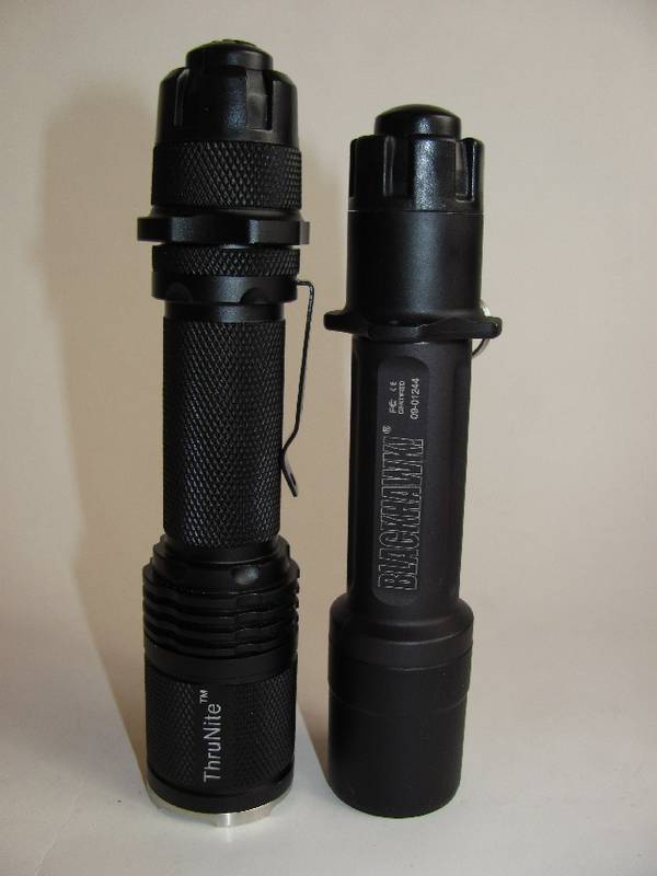

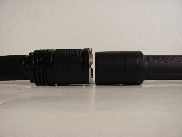

Die Scorpion ist eine Neuauflage der Gladius. Sie hat das geniale UI übernommen. Sie hat etwas an Größe und Gewicht zugelegt und ist sehr viel heller geworden.
Die Gladius (wie z.B. auch die Surefires) ist eine "fire&forget" Lampe: CR123 Batterien einlegen und los gehts. Klappt immer, es gibt keine Stolpersteine. Wenn man gleiche Batterien verwendet und sie richtigherum einlegt, kann nichts passieren.
Die Scorpion ist da anders. CR123 sind nicht zu empfehlen, weil sie überlastet werden. Für einen sinnvollen Betrieb braucht es also gute 18650 Akkus und die Ladetechnik dazu. Dem einher geht, dass sich der Anwender mit Lithium-Ionen-Akkus auseinandersetzt, den Umgang damit erlernt, ein ordentliches Ladegerät anschafft. Das kostet Zeit, Ausdauer und Geld.
Die Scorpion ist somit nichts für jemanden, der nur schnell eine Lampe für den Dienst braucht und sich aber um nichts kümmern will. Wenn jemand einen Kollegen in Sachen Einsatzlampe berät und dieser nach wenigen grundlegenden Fragen/Aussagen schon schwer atmet und stöhnt, dann ist die Scorpion wahrscheinlich nicht das richtige für ihn.
Auch die immense Helligkeit kann nicht nur Gutes tun, sondern will bewußt eingesetzt werden. Dann bietet sie eine hohe Flexibilität, Leistung im Überfluss, wertige Verarbeitung.
Kurz: Wer die Scorpion ernsthaft einsetzen will, muss sich auskennen.
