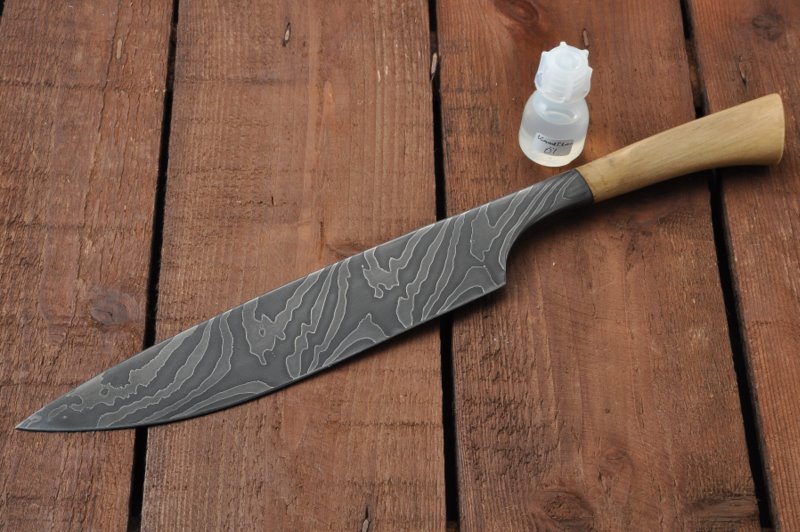

Gunther (http://www.scorpiodesign.de) hat eines seiner Küchenmesser gespendet :super:
  • Selbst geschmiedeter Damast/Kohlenstoffstahl
  • Schneidenlänge 180mm
  • Ein Flascherl Kamelienöl zur Pflege
Mindestpreis: EUR 170.-
Erhöhung um mindestens: EUR 15.-

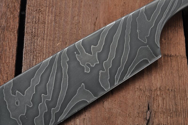

Ach herrje, guck mal die ganzen komischen Schlieren auf der Klinge.
Die mal aus der Nähe angucken zu können, wäre mir schon 170 Euro wert :p
AW: 064 - Küchenmesser von Gunther Löbach/Scorpio Design
185 EUR.
(Und wenn Günther verrät, was für ein Griffmaterial er verwendet hat, leg ich vielleicht nach)
Moin,
dat is Weißbuche. Und die Klinge ist aus 5 Lagen 1.2842 und 4 Lagen 1.2767.
Nun bist Du am Zug!
Grüße,
Gunther (a.k.a. Günther)
Ich hab versucht, das mit Stahlfix wegzupolieren - hat aber nicht geklappt, der Siff ist immer noch drauf. Falls der spätere Käufer drauf besteht, geh ich mal mit der Schruppfeile drüber.
Zug: 237 EUR.
(Und jetzt noch die Klingenstärke, Gunther:D)
Danke ;)
Aus der Erinnerung würd ich mal geschätzt sagen: 3,2 mm. Also nicht so richtig dünn ausgeschliffen.
Um genaueres zu erfahren, müßte man Pitter nötigen, mit einem Meßschieber aktiv zu werden.
@Pitter: Aber erst das Meßergebnis veröffentlichen, wenn dirkb wieder überboten wurde :D
Grüße,
Gunther
Ah geh, der armen Sau darf man schon ein paar Krümel hinwerfen :D
Meine Schieblehre ;) zeigt 3,2mm. Gutes Erinnerungsvermögen! Hatte ich in Deinem Alter auch noch, aber das wird schon :steirer:
Pitter
