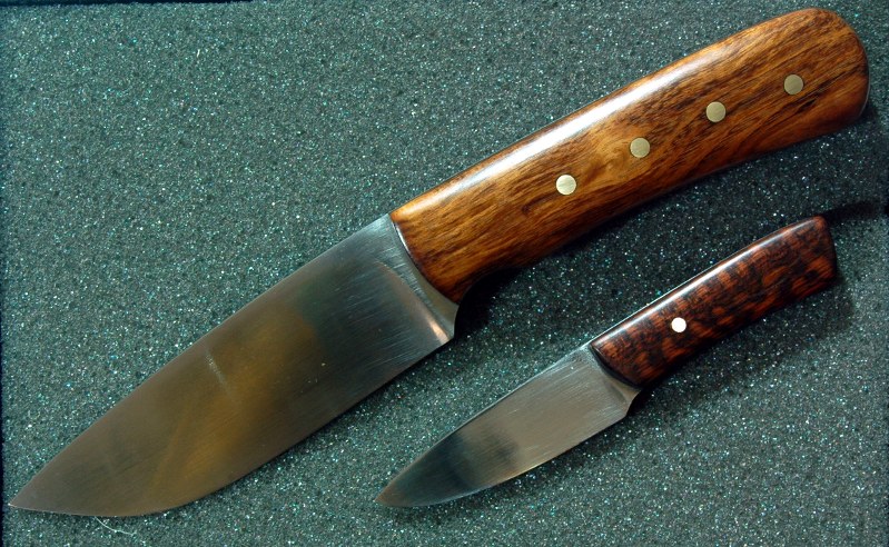

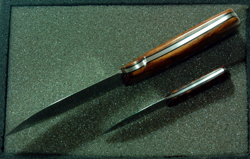

Ich hab' auch noch zwei Messerchen auf der Werkbank... müssen noch geschärft und mit 'ner Lederscheide versorgt werden.
attachment.php
Das Kleine ist aus 1.2519, der Griff ist Schlangenholz aus der Restekiste mit schwarzem Fiber unterlegt. Der Pin ist aus 'nem Kupfernagel.
Es ist stattliche 113mm lang, davon sind (noch nicht) 65mm scharf. Am Rücken hat's 1,6mm. 24 g bringt das Kleine auf die Waage.
Das Große ist auch aus 1.2519, beim Griffholz weiß ich leider nicht was es ist, aber ich find es klasse. Jedenfalls ist es auch mit Fiber unterlegt und mit Messingpins versehen.
Länge ist gut 200mm, davon sollen 98mm scharf werden. Am Rücken hat das Messerchen 2,9mm und ist auf knapp 0,3mm an der Schneide ausgeschliffen.
120g bringt das Messerchen auf die Waage.
Das Härten hat diesmal Claymore übernommen, danke dafür.
Vielen Dank für's schauen.

hallo Schwarzbunt beim großen hättest du den Spiegel vielleicht ein bisschen sauberer arbeiten können nas mit Schlangenholz ist wirklich geil
Servus schwartzbunt,
die beiden gefallen mir sehr gut. Das große Messer sieht durch den schön abgerundeten Griff wie ein Handschmeichler aus. Die Form des kleinen Messers finde ich sehr gelungen.
