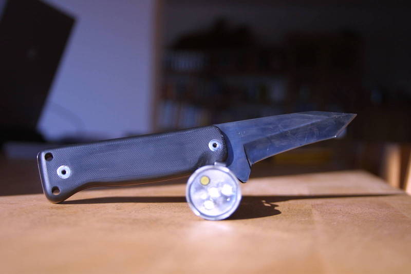

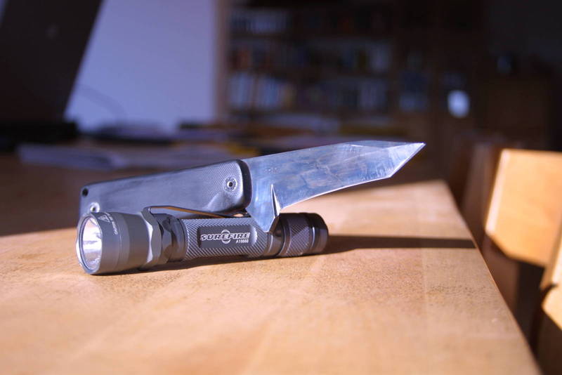

Hier mein erstes Messer im neuen Jahr. Es liegt hier seit September und wollte endlich fertig gemacht werden.
23cm lang, 11cm Klingenlänge, 4mm dick. 63 HRC.
Gehärtet von Jürgen Schanz. Danke hierfür! Wie immer perfekt, obwohl ich die Klinge zu dünn ausgeschliffen hatte.
Schwarz brüniert. Die Brünierung ist gleichmäßiger als es aussieht, das Öl auf der Klinge sorgt für ein interessantes Lichtspiel.
Die Klinge ist hohl geschliffen, die Sekundärfase hat einen Winkel von 30°.
Die Griffschalen sind mit rotem Fiber unterlegt und mit Senkkopfhülsenmuttern und Senkkopfinnensechskantschrauben aus V2A verschraubt, ich kann also ein paar alternative Schalen machen.
Kritik wie immer erwünscht!
