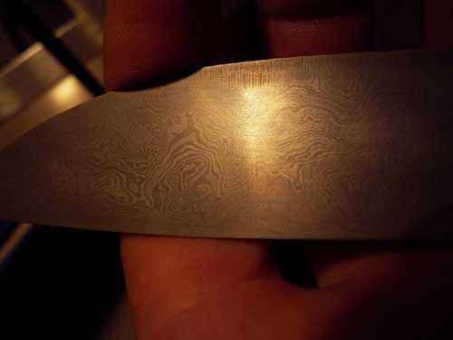

habe noch keine mehrlagigen klingen mit 1.2210 als komponente gesehen gesehen, nur monostahlklingen..
darum die frage.. wie gut lässt sich der stahl verschweißen? wie würde er sich im damast mit anderen stählen zeichnen?
vielen dank :)
Hallo Prometheus,
hier mal ein schlechtes Foto aus C60 mit 1.2210 leider kann ich dir kein besseres mehr liefern.
Mit dem verschweissen wirst du keine Probleme bekommen, jedoch ein bisschen Erfahrung schadet sicher nicht. Der Kontrast wird in Verbindung mit 1.2842 eher ins graue gehen. Bei der Kombi mit C60 wie hier ist es der dunklere.
Grüsse Roland
.....und warum man den so selten im Damast sieht, ist auch klar. Bisher habe ich diesen Stahl ausschließlich als Rundmaterial und nicht als flachen Barren oder Blech gesehen. Da man ihn erst umarbeiten muss, machen sich die meisten Leute nicht die Arbeit, zumal gute andere Stähle in praktischen Abmessungen zur Verfügung stehen.
Rundmaterial, das meistens auch noch präzisionsgeschliffen ist und deshalb, zuminderst wenn man reguläre Preise dafür zahlt, auch noch entsprechend kostet.
