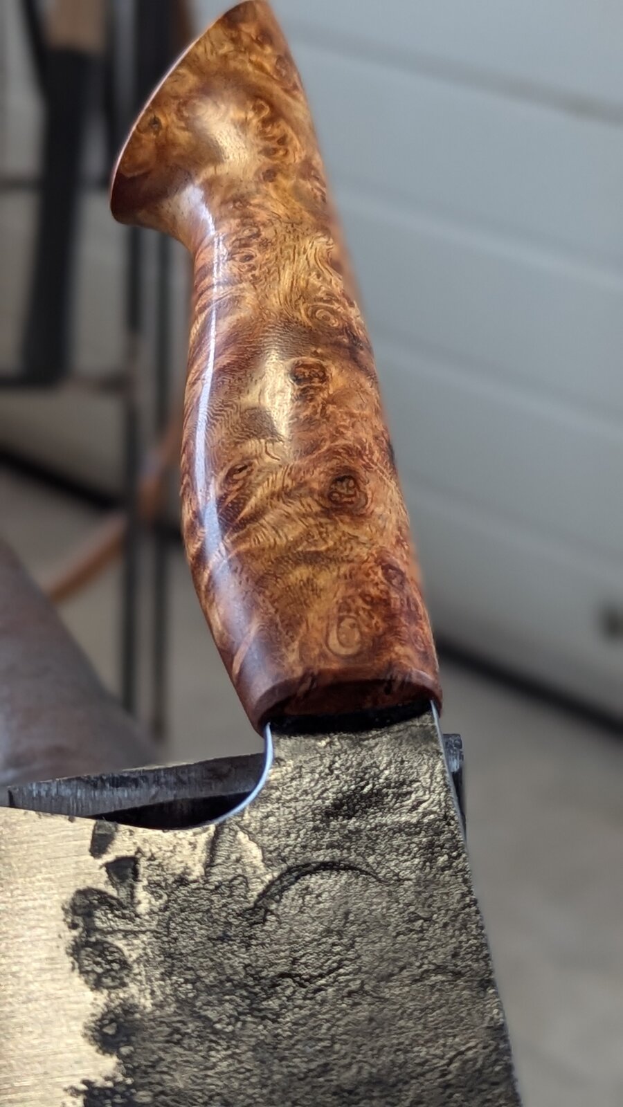

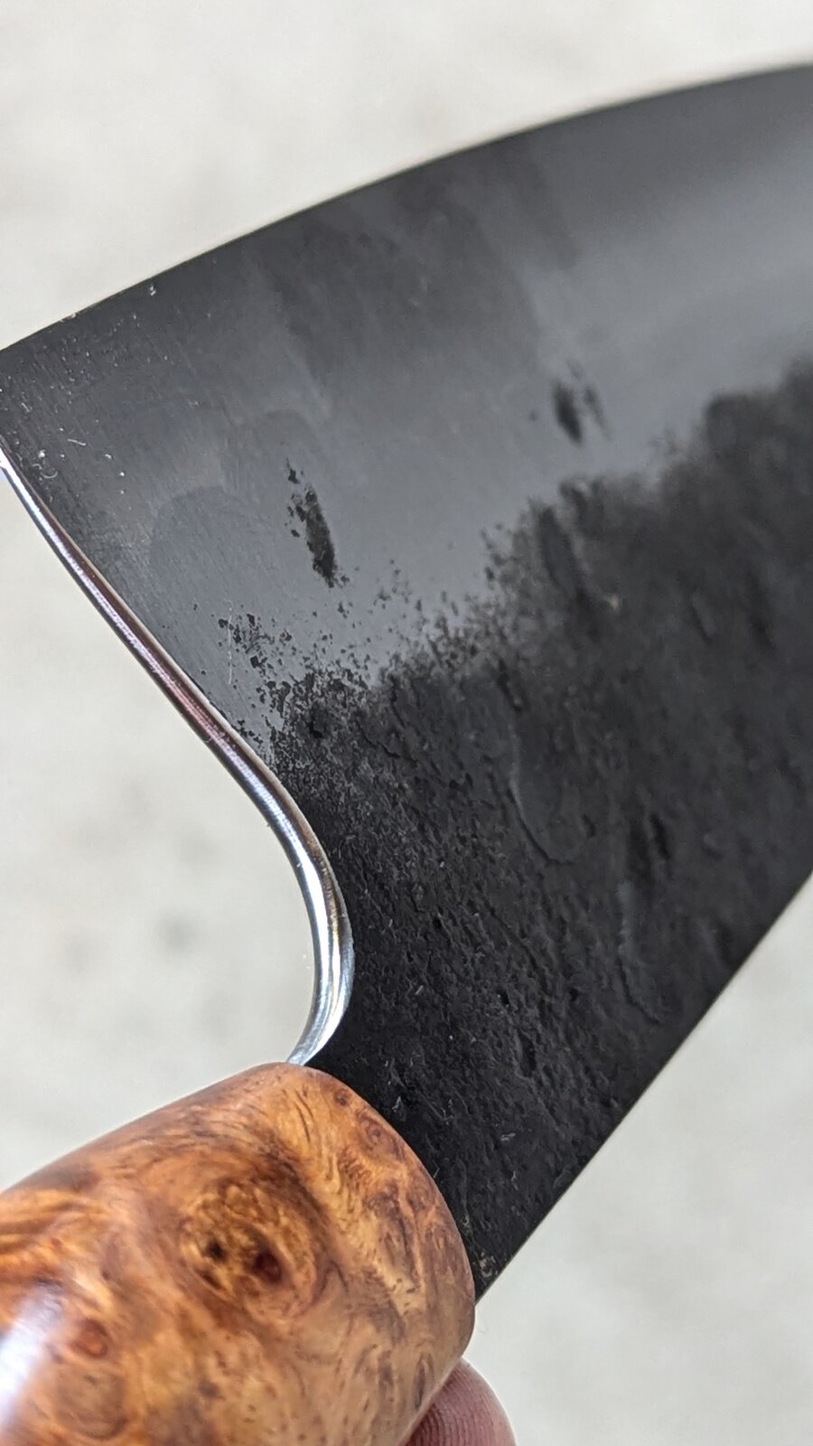

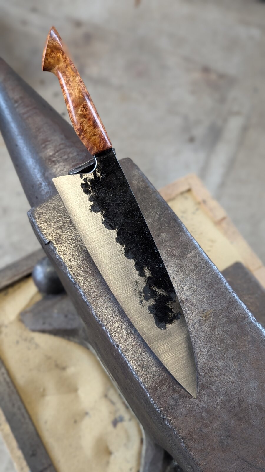

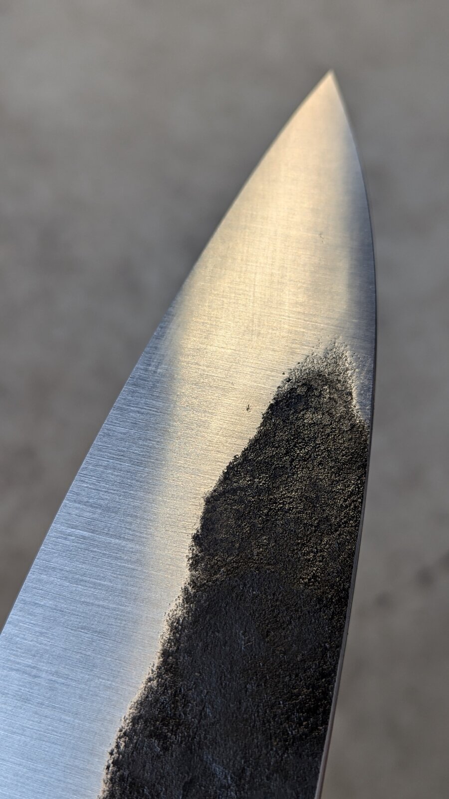

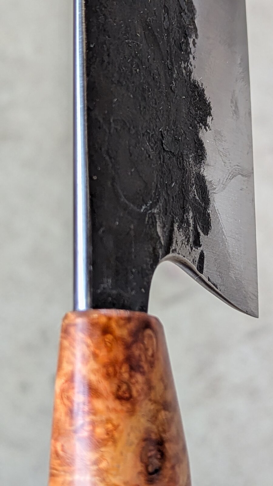

Hier ist ein Exemplar.
Handgeschmiedet aus 3,6mm Flachmaterial.
Ich habe die angel vorher nur eingeschnitten und anschließend ausgeschmiedet. Bei so dünnem Blech dauert das, da die Tendenz zum zusammenfalten sehr hoch ist. Ebenso die Spitze. Und nur per hammer und Amboss ist es mühsam...
Auch das auslängen dauert.
Ich habe mich hier auf das grob schmieden beschränkt. Ich hab einen Bandschleifer, da muss ich nicht auf endform schmieden 😄
Und extra Fleisch ist immer gut, so kann man die gewünschte Form bedenkenlos raus arbeiten.
Ich bin schon ganz zufrieden damit, weiß aber auch was noch besser zu machen ist. Das nennt man learning by doing.
250x65x4mm
235g
Balliger Anschliff mit Kurouchi finish
Nagelgängig
Genaue Messwerte habe ich gerade nicht. Kann ich aber gerne mal noch nachreichen.
Griff ist Amboina (danke nochmal Jörg 😉) im Western Style. Ca 125mm.
Das gute Stück bleibt bei mir!
Das ist noch nicht auf dem Niveau das es verkaufbar wäre und hat auch (immer)noch keine Schmiedemarke (ist in Arbeit).
Achso. Ich werde mal eins machen, welches ich gerne mal in einer Art PA durchreichen würde.
Wenn da Interesse besteht, dann schau ich mal das ich was gescheites baue.
