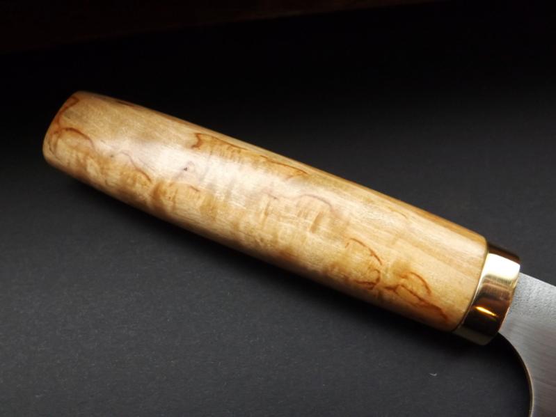

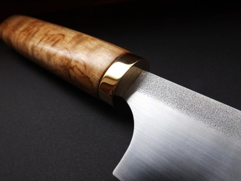

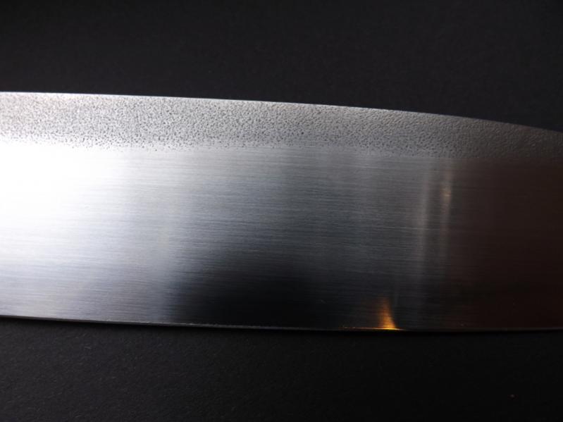

Servus,
nur ein paar Worte. Das Messer ist für einen alten Freund entstanden. Die Klinge aus 1.2442 hatte ich noch übrig. Dünn ausgeschliffen, 600er Handfinish. Kopfplatte Messing (entstanden auf meiner neuen, alten Vielzweckmaschine). Das Holz wurde fein geschliffen und ein paar mal mit Tru Oil behandelt, danach auf dem Polierbock mit Carnaubawachs auf Hochglanz gebracht.
Viele Grüße
Christian

Die Wälzhaut kommt gut!
Wie stark ist denn die Klinge am Rücken?

@Virgil:
Die Klinge ist am Rücken 2,3mm stark.
