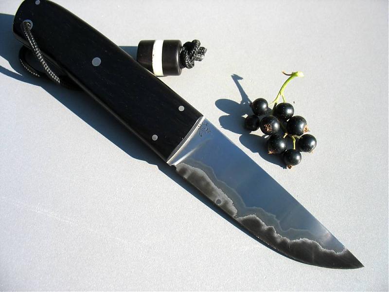

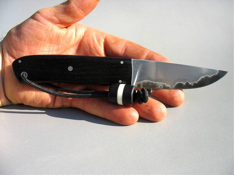

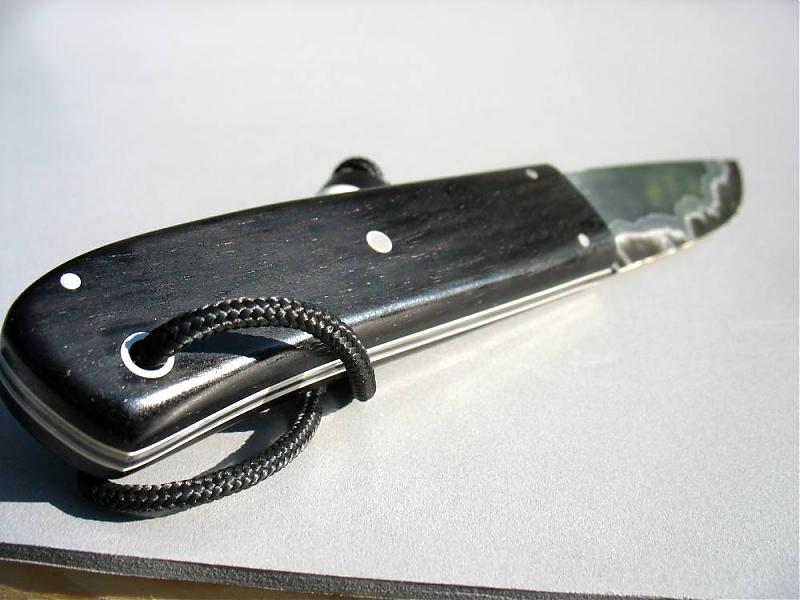

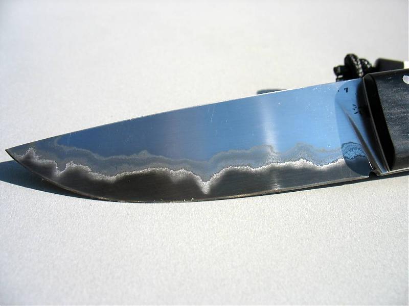

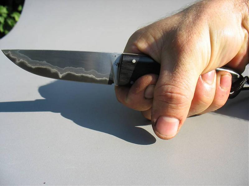

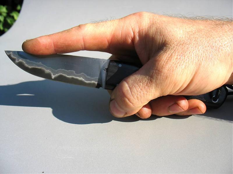

So, jetzt das letzte aus der Beerensammlung:
Dann Ebenholz und weißes Fiber mit 1.2510 und V2A als rostfreie Außenlagen
Stärke:2,8mm
KL:8,5cm
GL:19cm

die Klinge sieht sehr interessant aus. Mich würde einmal interessieren, wie die Klinge nach mehrmaligem Einsatz aussieht?In meinen Augen das schönste Messer aus der Beerensammlung!:super:

Wahnsinn,
die Härtelinie erinnert mich irgendwie an Gewitterwolken!!
Wie macht man so was?

Das Messer ist toll :super::super:.
@stemmer
das ist keine Härtelinie sondern der übergang von der rostfreien zur rostenden schicht v2a-12510.

Schön...und schön schlicht! Und mit 2,8mm ja bestimmt schön schnittig.
Auf den Bildern siehts so aus, als würden die Griffschalen überstehen, ist das wirklich so?

@Basti:
Das täuscht, da steht nichts vor.:D
