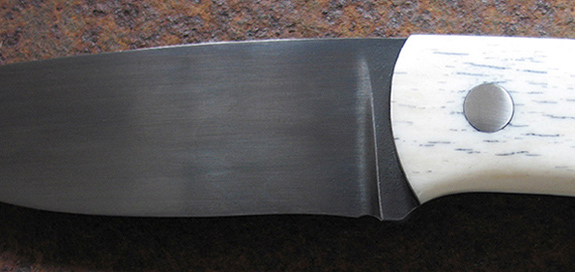

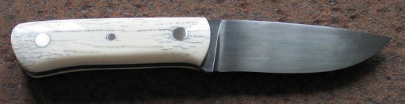

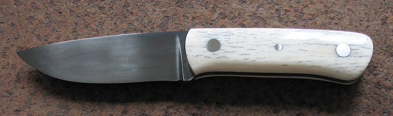

Hallo Zusammen,
wollte Euch mal wieder ein Messer aus meiner Werkstatt vorstellen. Die Bilder sind recht dunkel geworden, sonst hätte man allerdings vom Griffmaterial nur noch eine weiße Fläche gesehen.
Bevor ich Euch mit den Daten langweile möchte ich mich noch mal bei AchimW bedanken. Er hat nicht nur diese und eine andere Klinge gehärtet, sondern auch die eine oder andere Frage von mir geduldig beantwortet :super:
Nun aber schnell zu den Daten:
Stahl: 3,3 mm 1.2519, brüniert und fein überschliffen
Härte: selektiv gehärtet und auf ca. 61-62 HRC angelassen
Gesamt: 210 mm
Klinge: 98 mm
Griffmaterial: Kamelknochen, unterlegt mit schwarzem Fiber
Schraubnieten/ Pin: Edelstahl
Sollten noch Fragen offen sein, nur her damit.
Niko

Sehr schön! Ich glaube, von Dir habe ich auch noch kein Messer gesehen, dass mir nicht gefallen hat. Sieht von der Form her wie ein perfekter User aus - durch die elegante Materialkombination am Griff wird es gleichzeitig sehr elegant...
Hey, das ist ja sehr schön geworden. Knochen passt auch prima und ist ein schönes Griffmaterial.
:D
Achim
@niko
ich schau mir nun schon länger deine Messer an
und muß sagen, mir gefällt dieses User-optimierte Design. :super:
Mir gefallen Messer ohne viel Schnickschnack. Diese einfachen
klaren Linien heben den Wert edes Messers noch heraus.
Dieses mir dem hellen Knochen und der brünierten Klinge,
ist wunderbar kontrastreich.
Also nochmal ein :super:
das erste Bild hat mir spontan einen Pfiff entlockt. Die feine Struktur auf dem Knochen, die brünierte Klinge.... Gefällt mir sehr :super:
Gruß Th.
Einfach schönes Messer mit sehr guten Zutaten sehr sauber gemacht!:super:
Diese "natürlichen" Materialien am Messer, wie Horn und Knochen kommen in meinen Augen immer klasse rüber und sind nicht nur für die Knickerbockerträgerfraktion :steirer: geeignet! :D
Die Linienführung,Form,Verarbeitung... PERFEKT!
Das erinnert mich an ein Messer vom Heiko,dass ich mal kurz hatte.
Genial.
Würd ich sofrt kaufen wollen ;-)

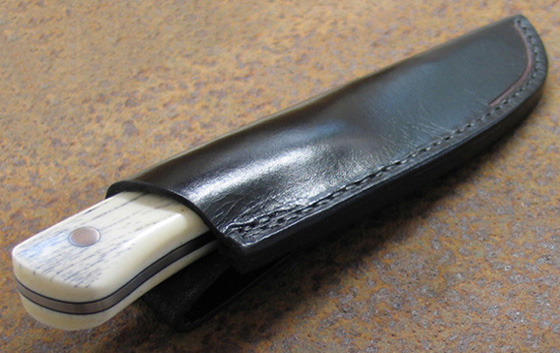

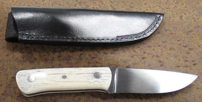

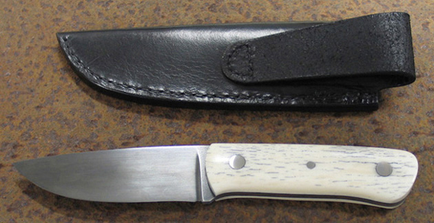

So, jetzt aber.
Danke an alle für die netten Worte. Das tut doch ziehmlich gut.
Dann waren die vielen Stunden in der dunklen und kalten Werkstatt nicht umsonst;)
Ich hab dann noch ´ne Lederscheide zusammengeklopft. Wie immer schwarz und schlicht. Bilder gibts natürlich auch.
