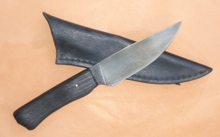

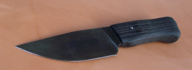

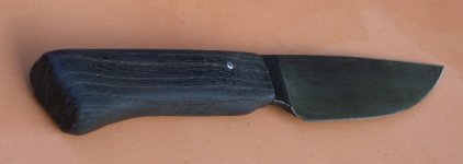

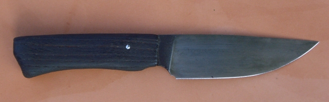

Hier nochmal eins, weil ich morgen nicht zuhaus bin.
1.2519, 3mm, selektiv, brüniert, Walzhaut, flachschlif
Rüster, geflammt und gebürstet, danach geölt. Mit poliertem V2A Pin

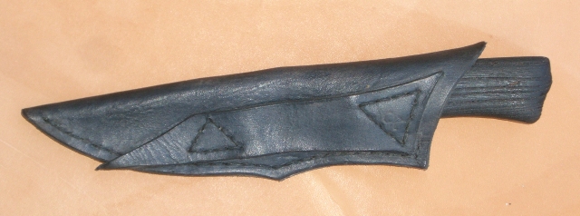

dazu gibt´s ne schwarze, gewachste Scheide aus Spießleder zum schrägen tragen am "Hintern".
KL: 118mm
GrL: 98mm
Grüße Markus

Schon wieder ein schönes Messer von dir! :super:
Form und Klinge gefallen mir super! Hast´ im Moment nen Lauf, was? :D
Verhältnis Klinge-Griff fänd ich andersrum mal wieder besser. ;)
Aber was ist Rüster? Sorry, sieht ein bisschen aus wie ein Stück Brett.
Vielleicht ist dir der Name "Ulme" geläufiger.
Die Ulme steht im Wald, die Rüster in der Werkstatt :super:
Den Sinn davon versteh ich auch nicht.
Das Holz hat hald Unterschiede in der Härte zwischen den Jahresringen- somit kann man es gut Flammen und es ist trotzdem hart. Bei Fichte funktioniert das zum Beispiel auch, aber das ist eben weich... :glgl:
Markus
Hab ich bei 7* schonmal gesehen, gefällt mir sehr und griffig isses auch. Schönes Messer!
