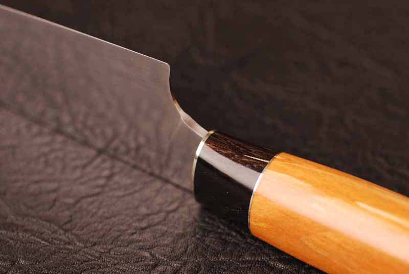

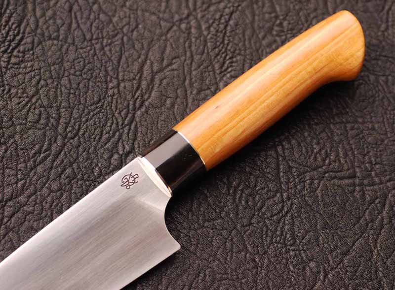

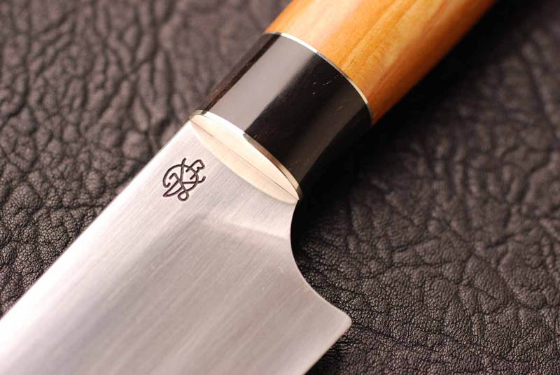

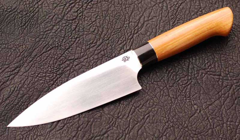

Hallo Freunde,
ich möchte Euch ein Küchenmesser vorstellen das ich gerade für einen Freund fertig gestellt habe.
Stahl: 1.2519
Härte: 61 HRC
Gesamtlänge: 275mm
Klinge:155mm davon 145 (noch nicht) scharf, 44mm hoch
Klingenstärke: 2.8mm
Griff:Weißdorn mit Leinölfirniss Stabilisiert, Büffelhorn und Neusilber
Danke fürs Anschaun

Bildschön und offenbar klasse verarbeitet! Gefällt mir außerordentlich gut. :super:
Gruß polarbaer
hallo falco,
na das ist doch mal ein schönes teil.sauber gerbeitet:super:gefällt mir sehr gut.
danke fürs küchenmesser zeigen(hab so das gefühl das die küchenmesser hier im forum weniger geworden sind:( )
