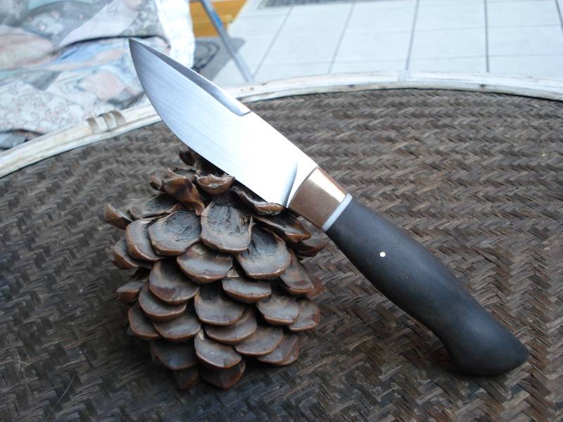

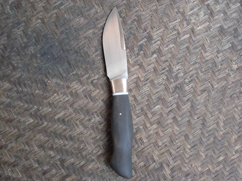

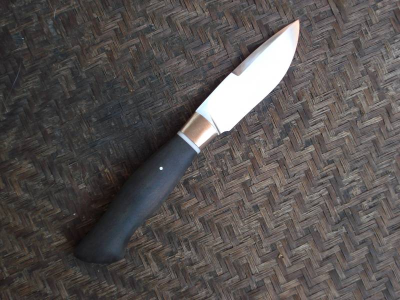

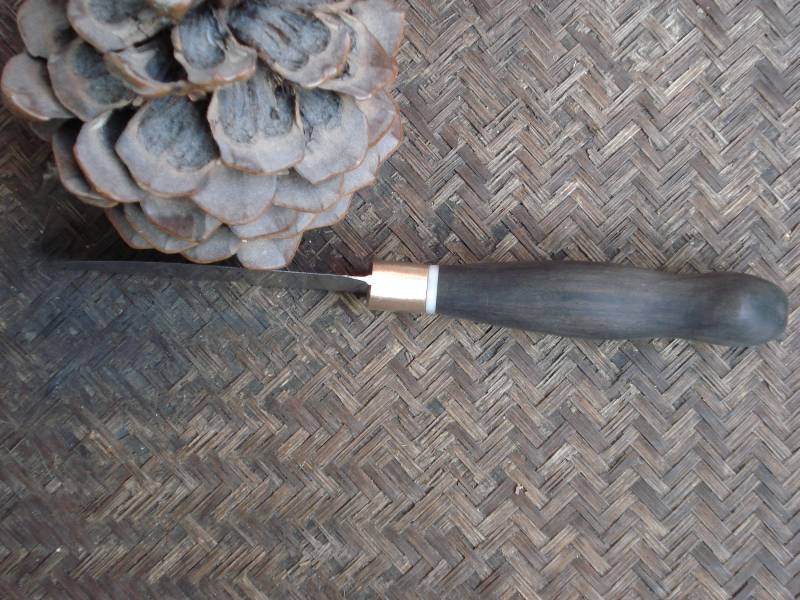

Bin entlich dazu kekommen wal wieder ein Messer fertigzustellen.
Die Material ist wie meistens wieder ,der Altbewährte 1.2519.
Der Handschutz ist aus Bronze, hier nur grob beschliffen , was Ihm aber vom ersten Tag an einen gewissen Antiktasch gibt.
Zwischenlage am Griff aus weisem Kunststoff. Pin im Griff aus Stahl.
Maße
Gesamt : 227 mm
Klinge : 100 mm
Griff : 127 mm Ebenholz
Stahl : 1.2519
Handschutz : Bronze

Sieht wirklich klasse aus, sehr schöne Form.
Nur statt Plastik hätte ich lieber etwas natürlicheres
genommen (auch wenn es keiner merkt :))
Wirklich schön geworden, aber das weist du ja selbst am besten. Die ganze Erscheinung des Messers trifft meinen Geschmack. Der Kunststoff (klingt schon viel besser als Plastik) ist sicher ein dauerhaft unproblematischer Werkstoff und stört mich überhaupt nicht. Schönheit und Gebrauchswert zählen und die sind hier gegeben!!!!
Gruß Ulli
Gruß Ulli
Vielen Dank für den netten Kommentar, mit dem Kunststoff sehe ich das natürlich genauso.
Hallo Reinhold,
von diesem 1.2519 habe ich hier schon öfters etwas gelesen. Muss ein gutes Klingenmaterial sein, wenn ich den vielen Einträgen über das Material glauben schenken darf.
Ach ja, dein hier vorgestelltes Messer ist dir sehr gut gelungen.
