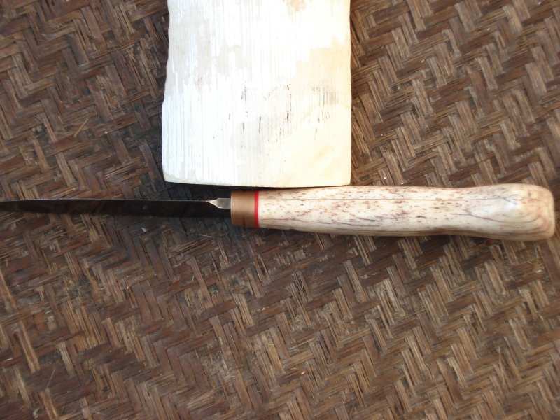

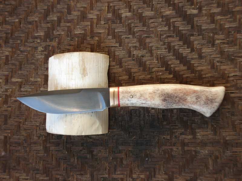

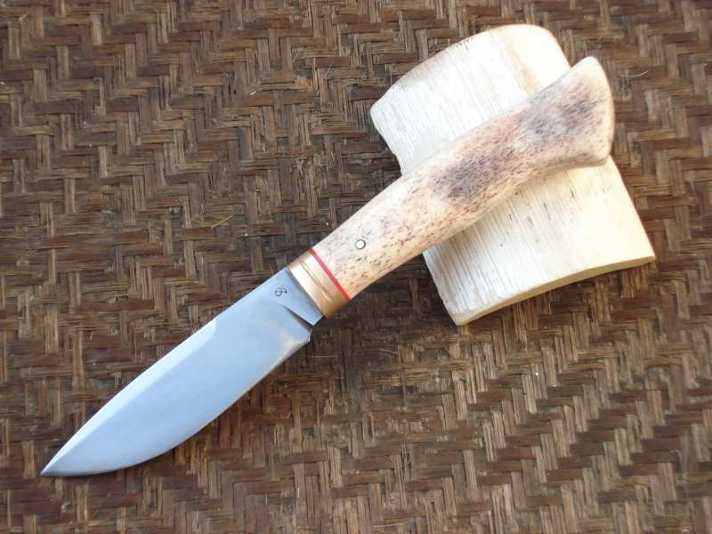

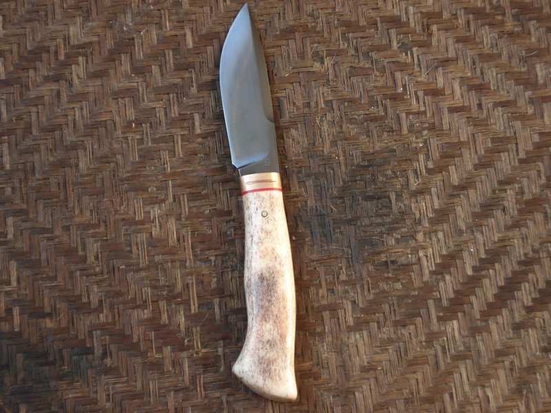

Habe mal wieder ein bisschen gebastelt.
Die Klinge wie meistens, aus 1.2519 -brüniert. Der Spitzel ist im Epoxydharz eingeklebt und einmal verstiftet.
Leider gibt es nur selten Knochen der dick genug ist um Ihn als Vollgriff zu verwenden ( außer innen Hohl )So habe ich zwei Hälften aneinander geklebt, und dann den Erl eingelassen. Die Zwinge ist aus Bronze.
Stahl : 1.2519
Klinge : 114 mm
Griff : 133 mm
Gesamt : 247 mm

Oh ja, das gefällt mir.
Eine schöne Klinge, in der ganzen Form.
Auch, dass du den Knochen naturbelassen hast finde ich gut.
Diese Versuche sie zu bläuen und so, finde ich oft nicht so gelungen - klar Geschmackssache.

LECKER.....
Macht einen sehr rustikalen und funktionellen Eindruck auf mich.
Da wirste bestimmt ne menge Spaß mit haben.
Und wie Radhulbh schon anmerkte, jetzt noch ne schicke aber schlichte Lederhose dazu und....- zack, Fertig :super:

Kann mich nur anschließen - schlichte Form, elegantes Design und ein toller Griff,
Resultat: ein prima Messer :super:
