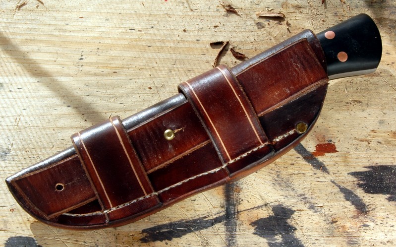

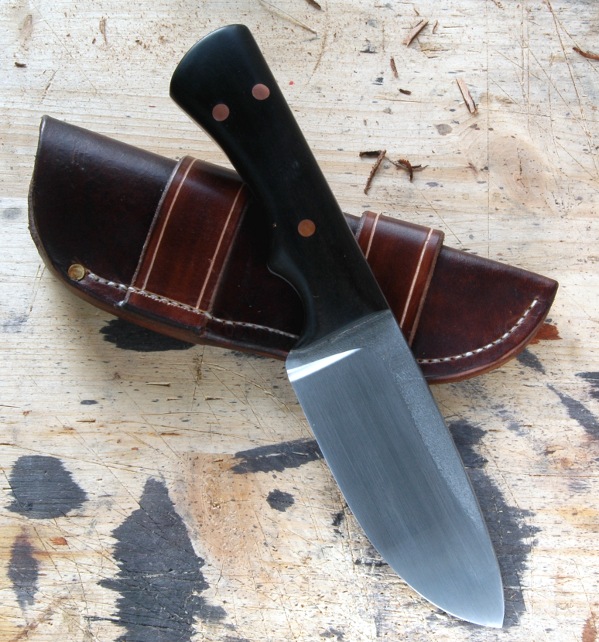

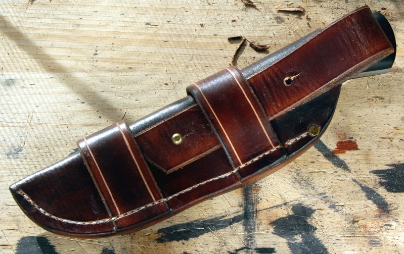

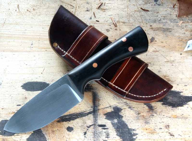

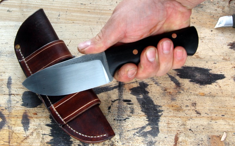

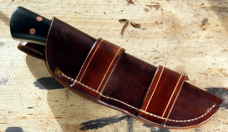

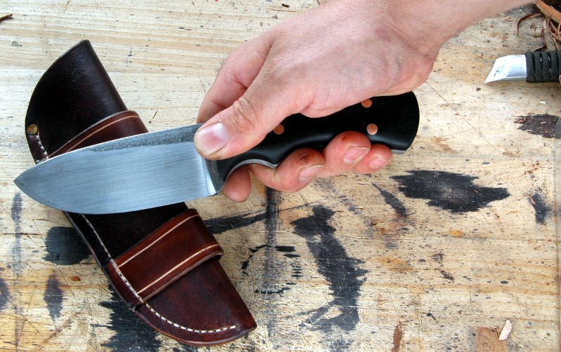

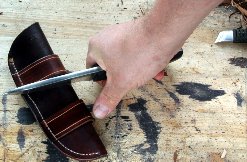

Und noch was fast fertig (schärfen fehlt noch) geworden, Urlaub sei Dank:D
Material: 1.2552, Ebenholz und Kupfer
Gesamt: 225mm, davon 115mm Griff und Rest (110mm) Klinge
Die Rückenstärke liegt bei dezenten 6mm... der Griff bringt's auf 22mm Dicke
Das Messer bringt 310g auf die Waage, die Scheide legt nochmal 100g dazu

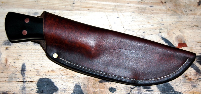

Die Scheide ist in variabler (derzeit 2) Höhe und Quer zu tragen.
Da die Erste (ohne Querriemen) einen Fehler hat, den ich so nicht stehen lassen wollte, hab' ich halt noch eine gemacht. Fragt nicht warum, aber ich hab's erst beim Ausformen nach dem Nähen gemerkt:mad:
Vielleicht gefällt's ja:hehe:

hallo
ja es gefällt.sieht mir sehr nach benützen aus.:super:
das ebenholz hast du klasse poliert.ist ein tolles messer geworden,das nach dem schleiffen auch sicher gut schneidet.:teuflisch

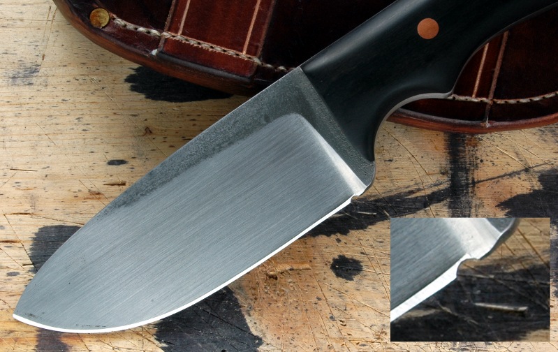

eizig eine schleifkerbe würde ich noch anbringen
grüsse
hano
Danke Hano,
das mit der Kerbe werd ich noch machen, gute Idee. Das Holz hab' ich bis 1000k geschliffen und dann mit 'ner Öl-/Wachsmischung eingerieben und auspoliert.
Ich würde das mit der Schleifkerbe sein lassen. Aber das ist natürlich Deine Entscheidung.
Die Lederscheide ist echt ein Knaller! :super: Super Idee und prima Umsetzung.
Ich würd auch ne Kerbe reinfeilen. :super:
Ich finde auch, dass die Spitze noch ein bisschen spitzer hätte ausfallen können. Ansonsten: Tolles Messer mit einer überaus zierlichen Klinge! :steirer: Ernsthaft: Das sieht richtig klasse aus!

Bin eigentlich auch kein Fan von Schleifkerben, aber hier bot es sich mal an. Ich denke, sie ist dezent genug geblieben.
Schönes Messer - da regt sich sofort der Neid - im positiven Sinne.:super:
Nur die Schleifkerbe würde ich wieder rausschleifen - wennn's meins wär.
Mich würd mal interessieren wer die erfunden hat ...
Noch besser als das Messer(und das ist auch nicht schlecht), finde ich die Lederscheidenmachart. Da hat sich einer mal richtig Gedanken und auch Mühe gemacht. :super:
