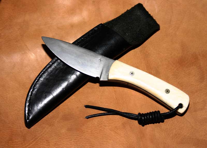

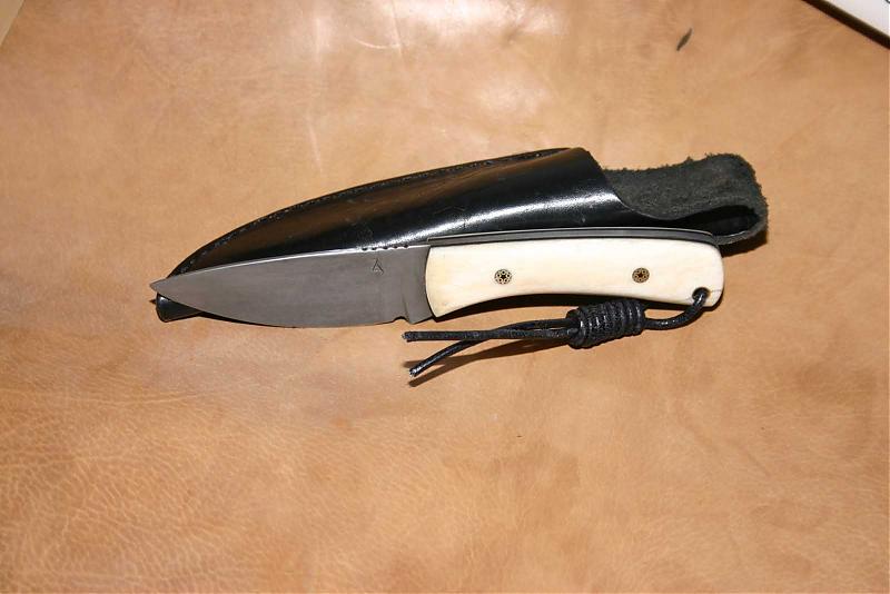

Ich wollte euch mal mein eben fertiggestelltes Messer zeigen.
Den Rohling habe ich schon letzten Herbst geschmiedet. Ich hatte bisher aber keine Zeit das Messer zu vollenden. Damals habe ich zwei Klingen geschmiedet (waren meine ersten Gehversuche mit dem Schmieden mit meinen bescheidenen Mitteln zu hause). Dir Klinge wurde nach der Bearbeitung auch in Esse gehärtet. Ich denke es hat auch gut funktioniert, da ich Glas sehr gut ritzen konnte. Diesmal habe ich die Klinge an geätzt und sie auch ziemlich dunkel gelassen ( in der Hoffnung, dass sie die gleichmäßige Farbe auch nach intensivem Gebrauch behält).
Klingenmaterial: 1.2842
Griff: Kamelknochen ( in schwarzem Tee eingefärbt)
Gesamtlänge: 18,5 cm
Klinge: 8,5 cm
Stärke: 3 mm
Andreas

hallo
ein schönes messer hast du dir da gemacht.sieht absolut gebrauchstüchtig aus.:super:
wie hat sich der knochen den farblich verändert?ist er gelber geworden?würd mich interssieren.
viele grüsse und weiter so
hano
Hallo Hano,
ich hatte leider gebleichte Kamelknochen bestellt. Reinweiß hat mit nicht gefallen, daher habe ich sie gefärbt. Nach dem Färben haben die Schalen einen schönen hellbraunen Ton angenommen und die Struktur der Knochen hebt sich auch ab.
Andrea
hallo andreas
danke für die info.ist sicher besser so als gebleicht:super:
grüsse
hano

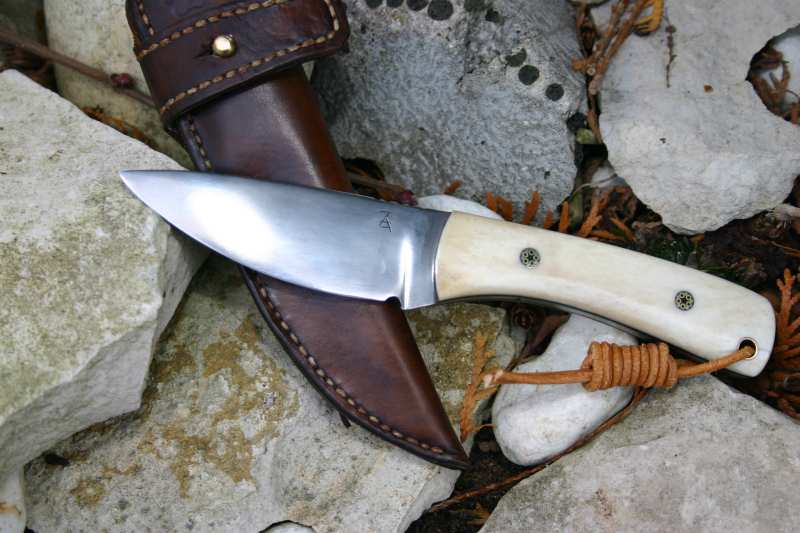

Ich wollte euch zu diesem Messer auch noch die von mir für dieses Messer gemachte Lederscheide zeigen (die andere war von einem Puma Messer). Leider hat meine Frau beschlossen, daß ich das Messer zu Weihnachten verschenke soll :( ( an meinen Schwiegervater, der aber bestimmt grosse Freude daran hat). Ich trenne mich nur ungern von dem Messer, aber mein neuer täglicher Begleiter ist schon bald fertig :D
Ich hoffe es gefällt!
Viele Grüsse,
Andreas

das ist ein tolles Messer geworden, mit einer klasse Linie!
Schade, das Du zuhause anscheinend genauso viel zu melden hast wie ich...:haemisch:
womit hattest du geätzt?
PP
Hallo Painless Potter,
ich habe mit FE3CL geätzt. Leider ist nach noch maligem polieren nicht mehr viel überig, werde die Klinge aber vor dem verschenken noch mal nachätzen.
Andreas
Hallo Andreas.
Wirklich ein sehr schönes Messer und die Lederhose ist auch nicht zu
verachten!!
Eine Frage habe ich. Das auf der Lederscheide aufgebrachte Trittsiegel
(Wolf, Bär?) gefällt. Hast Du dafür ein bereits fertiges Punziereisen benutzt oder Dir selber ein's angefertigt ???
