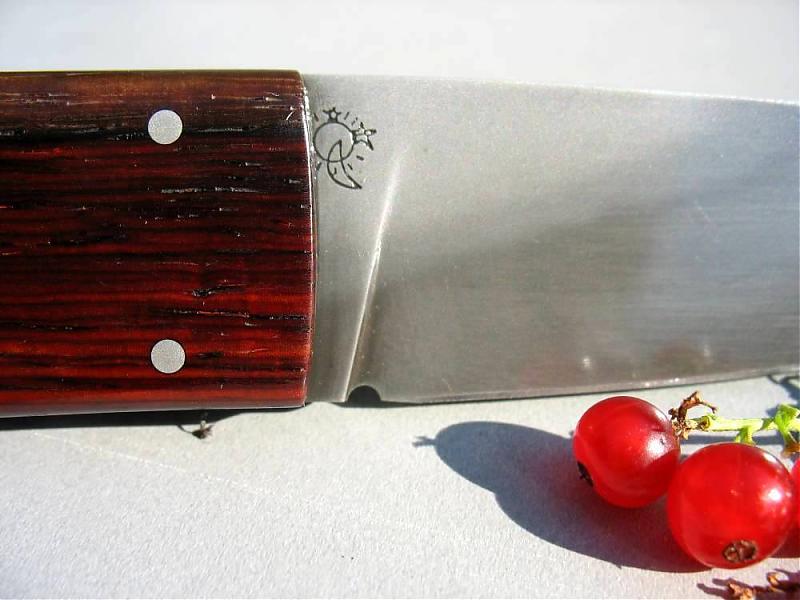

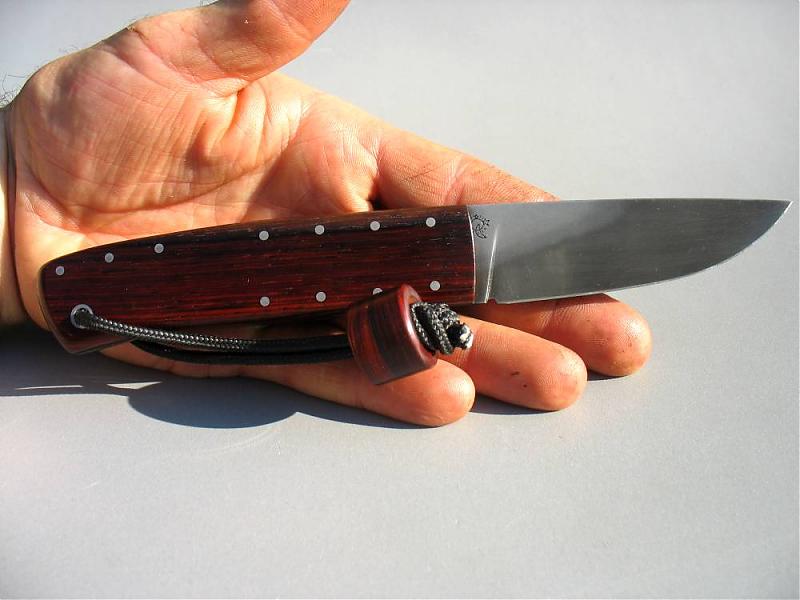

1.3505 mit roten Johannisbeeren..
Günther
1.219
oder waren´s Riebiesel?;)
Stahl 1.3505, diff gehärtet
Stärke 3,2mm
Klingenöhe 24mm
KL:8cm
GL:19cm
Griff: Cocobolo, Kern mit Splint und schwarzes Fiber

Hallo Günther,
sehr schöne Arbeit.
Beim ersten Lesen dachte ich auch an Beerenholz, wäre mal ein Versuch wert.:)
Wenn ich das richtig sehe hat deine Klinge eine Härtelinie,
wie hast du die hinbekommen?
Ich hab auch schon einige Messer aus Kugellagerstahl geschmiedet und im Kittmantel gehärtet aber eine Härtelinie hatte ich noch nicht.:hmpf:
Gruß Link

@link:
Mit der Härtelinie geht es mir genauso, bei 3505 ist das reines Glück.:rolleyes:
