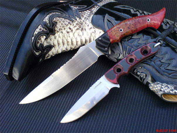

Ein Lebenszeichen aus meinem Keller. Ich bin zwar erst zu 70 % wieder eingerichtet, aber immerhin konnt ich endlich mal diese Klinge mit Belegungsmaterial bestücken. Lag locker ein gutes halbes Jahr auf Eis.
4 mm dick, 1.4153.03 über Jürgen Schanz gehärtet, bis P 800 satiniert (nie wieder!) und mit selbstlaminiertem, schwarz-roten Micarta und glow-pin©®™ versehen. Hinterher ist mir wieder eingefallen, daß ich vor Jahren schon mal ein Messer mit Material aus der selben Charge gemacht habe und das Zeug wegen seiner Häßlichkeit eigentlich entsorgen wollte.
Ich glaube, ich muß mal wieder ein paar schöne Hölzer verarbeiten.
Die Rillen machen den Griff unglaublich griffig, das werde ich in Zukunft öfter machen!
Wieso nie wieder?
Bei mir ist 800 grad mal ein Zwischstop und ein Problem stellt es auch nicht dar wenn man bei den Körnungen vorher fleißig war,

Ist der Rücken wieder gerundet?

Ich glaube, entwickle langsam ein Satinierungs-Trauma, ich denke ernsthaft darüber nach, diesen Arbeitsschritt nach China auszulagern.
Beim nächsten Messer probier ich mal die corc-belts aus.
Der Rücken ist wieder gerundet, ich hab wohl gerade die Runde Phase. Wird mal wieder zeit für etwas filework.
Der Griff ist so geworden, wie damals geplant, heute würde ich allerdings einiges anders machen. Irgendwie hinken meine Umsetzungen meinem aktuellen Geschmack immer etwas hinterher.
Das Micarta ist uralt. Ich hatte leider wirklich vergessen, daß das dieses üble Zeugs war. Das Gewebe war so dünn, daß die roten Schichten überhaupt nicht rauskommen und gleichzeitig so dicht gewebt, daß Luftblasen nicht durchs Gewebe nach oben steigen, sondern nur zur Seite aus dem Laminat herauszubekommen waren. Und leider eben nicht alle.

@Ralf: Das Micarta bei deinem Kleinen ist aus Papier. Blasenfrei und das Rot kommt gut raus. Das hier ist leider etwas weniger gut gelungen. Wie immer werden die Digitalbilder der wahren Häßlichkeit nicht gerecht. :)
SB1 satinieren ist wirklich zum *****n, besonders, wenn die Härterei Kratzer reinmacht! Ich hatte bisher in allen 5 SB1-Klingen, die ich zurueckgekriegt habe, kratzer drinnengehabt, sehr ärgerlich; bei einem so tief, dass man sie nichtmehr rausbekommt. Aufgrund der furchtbar schlechten bearbeitbarkeit nach dem Härten kommt mir kein SB1 mehr ins Haus...

mach mal das Messer nicht so schlecht, mir gefällt es sehr gut, auch das Micarta finde ich klasse. Wie Du siehst teilen nicht alle Deine Meinung. Eine Frage hätte ich zu diesem Glow-Pin, ist das so ein leuchtendes, oder reflektierendes Teil? Ist das nicht für Jäger interessant die in der Nacht ihre Messer irgendwo ablegen und dann nicht wieder finden.
Gruß Kuno
@Kuno: Der Pin ist nachleuchtend, nicht reflektiernd. Daran hab ich auch schon rumgegrübelt, aber noch ohne Ergebnis.
Ist genau dafür gedacht, das Messer in der Dunkelheit wiederzufinden.
