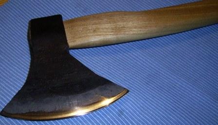

Hab nach langem hin und her jetzt endlich meine erste Axt geschmiedet.
Sie ist noch etwas plump und klein, aber ich ganz zufrieden.
Klein und fein, Robi. Kannst Du etwas dazu sagen, wie Du die gemacht hast, und was sie wiegt, und auch, aus welchem Stahl sie ist?
Wie sieht das Auge aus?
Wie man die richtig härtet, weißt Du, oder?
Ich finde die richtig schnuckelig. Ich habe mich an sowas noch nie rangetraut. Schöne Sache.
Ich hoffe, wir sehen noch weiters Äxte von Dir, oder?
Die Axt ist aus Baustahl mit einer Einlage aus 1.2842.
Ich weiss nicht genau wie sie richtig gehärtet gehört, aber ich hab die Schneide bis zum Auge abgekühlt und das Auge weich gelassen.

1.2842 also, nun, das ist viel Kohlenstoff für eine Axtschneide.
Und das Auge weichlassen ist voll ok, so gehört sich das auch.
Hast Du die Schneide nicht nur abgekühlt, sondern auch angelassen? Das ist bei Schlaginstrumenten wichtig.
Eigentlich macht man das so, dass man - wie Du ja auch gemacht hast - die Schneide abtaucht und abschreckt, und dann von dem noch warmen Körper die Restwärme zum Anlassen nutzt. Dazu muß man mit einem Stein den Schneidenteil beim Prozess stets abschruppen, damit man die Farbe goldgelb reinlaufen sieht.
aber ok, das klassische Abschrecken und Anlassen funktioniert natürlich auch.

Das mit der Wärmebehandlung hab ich genau so gemacht. Ich hab die Restwärme des Körpers benutzt um die Schneide anzulassen. Und mit der Farbe bin ich etwas höher gegangen, zwischen gelb und blau war die Schneide schon. Ist das zu weich?
Und der Schliff ist ballig. Mit dieser Schneide kann ich meinen Unterarm rasieren : ))

Der Unterschied zwischen goldgelb und kornblumenblau ist etwa 230° zu 300°.
Die Härten, die zu erwarten sind bei einem Stahl dieser Kategorie liegen dann bei 60 bis 58 HRC.
Was mir Sorgen machen würde bei Anlassen auf Blau wäre die Versprödung, die dort eintreten kann (300°-oder Blau-Versprödung). Das setzt die Zähigkeit herab.
Muß aber nicht unbedingt beim 2842 sein. Wenn Du bei schlagender Beanspruchung keine Ausbrüche hast, ists gut.
Wenn doch, so ist dies nicht mehr rückgängig zu machen, ausser durch komplett neue Wärmebehandlung.

Ich werde deinen Rat beherzigen und das nächste mal nur bis gelb anlassen. Ein alter Schmied hat mir den Rat mit "zwischen gelb und blau" gegeben. Er hat allerdings einen Handmeissel so angelassen. Diese Beil werd ich wahrscheinlich nie richtig einsetzen, dafür ist es etwas zu klein.
Aber in den nächsten Tagen werde ich noch ein grösseres Beil oder doch schon eine Axt ;) schmieden. Und wenn das dann klappt, wage ich mich an die Damastaxt. Wenn es euch interessiert, werd ich auch ein paar Fotos einstellen.

Ich finde es richtig schön, daß wirkliche Gebrauchsgegenstände geschmiedet werden. Wegen des hohen Kohlenstoffgehalts würde ich mir keine Sorgen machen. Wenn die Wärmebehandlung stimmt, ist das feinkörnige Gefüge stabiler, als man denkt.
Ich hatte mal vor Jahren den Axtfimmel und habe ein paar richtig große Äxte gemacht-die größte für meinen Freund Klaus Loose wog etwa drei kg. Wir haben den Axtkörper aus Baustahl gemacht und Schneiden aus 1.2510 oder Feilenstahl eingeschweißt. Alle Äxte sind in Gebrauch und noch keine hat einen Ausbruch gezeigt.
