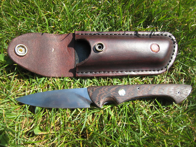

Nachdem ich ja schon vor einiger Zeit einen Entwurf hier ins Forum eingestellt habe, ist aus dem Backlockmechanismus nun doch ein Linerlock geworden.
Entwurf:
Material: Klinge RWL34, Liner federhartes Titan blau anodisiert, Griff Wenge mit Perlmuteinlagen
Daten: Gesamtlänge 212mm, Klinge 87mm, Klingenstärke 3mm
Die Perlmuteinlage hat mir eigentlich das größte Kopfzerbrechen gemacht, da ich die beiden Teile aus einer Muschel selbst heraus gearbeitet habe und feststellen musste, dass die Materialstärke doch "sehr" gering ist. Weiters war die problematik, wie tief ich dazu bohren sollte und ob das Holz auch nicht "ausfranst". ...und wie bekomm ich die Plättchen schön rund? War dann doch nicht so problematisch, die Plättchen hab ich per Hand auf 0,05mm rund geschliffen (Fingerkrampf läßt grüßen) und das Holz ist dank scharfem Bohrer nicht ausgefranst. Auch das Anodisieren der Titanliner klappte dank allgemeiner Tipps hier aus dem Forum perfekt (Danke nochmal an alle Beteiligten).
Da die Klinge noch nicht zum Härten gegangen ist, stellt sich mir die Frage, ob ich das Finish satiniert oder poliert machen sollte.
Ich hoffe es gefällt und werde auf eure Meinung, was das Klingenfinish betrifft, hoffen.
