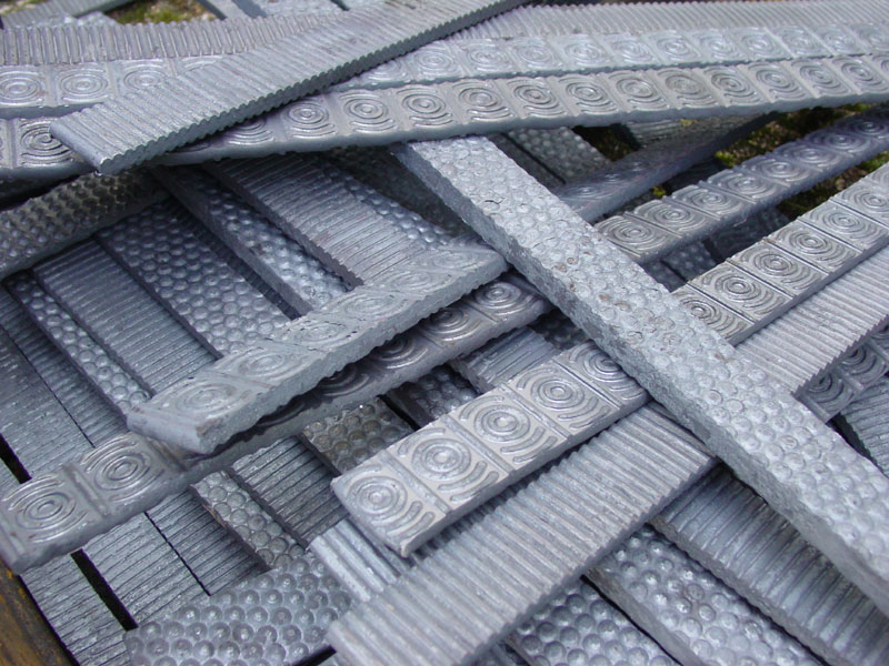

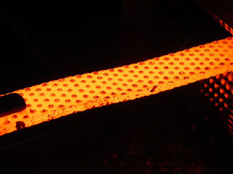

heute haben sich der Achim und ich einen schönen Vormittag bei der Damastschmiede Stienen in Mönchengladbach gemacht.

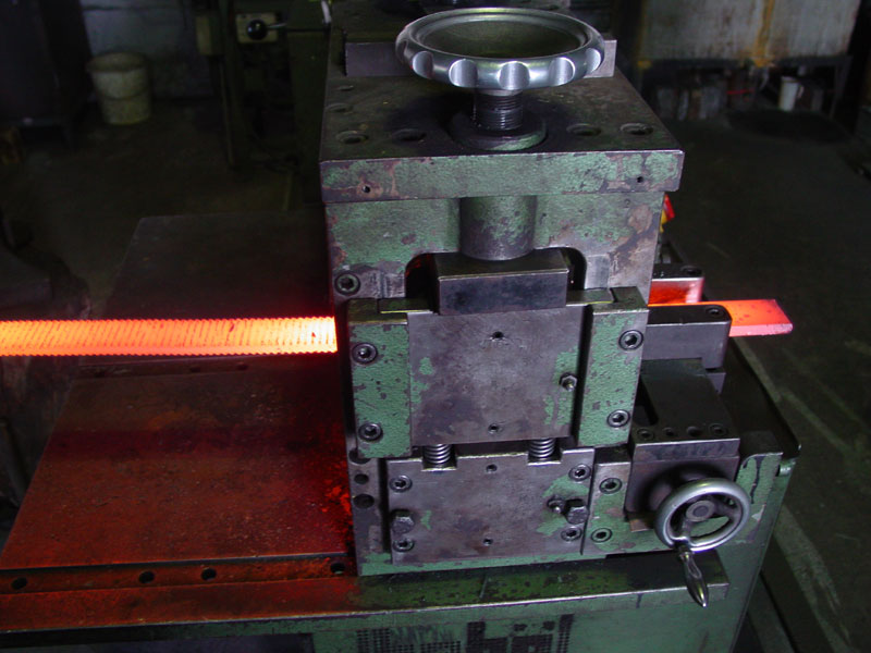

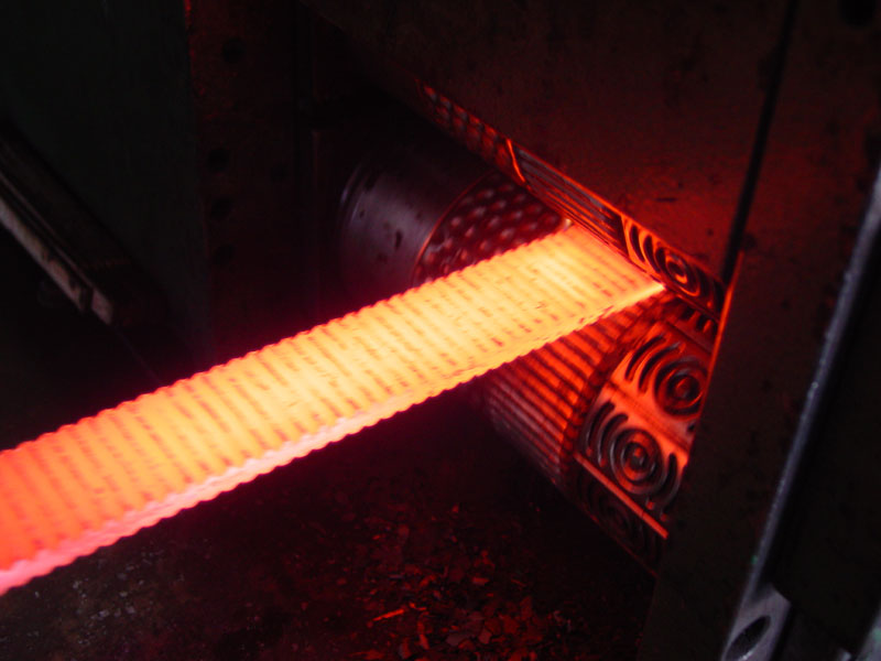

Peter Stienen hat freundlicherweise seine Walzeinrichtung zum Mustern bereit gestellt und das Ganze auch noch schön dokumentiert.

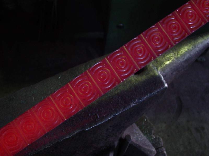

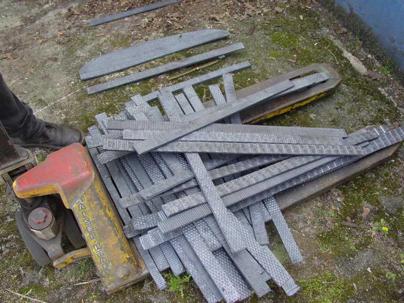

Wir haben etwa 150 kg Damastschienen durch die Musterwalzen gejagt und mit kleinen Rosen, großen Rosen und Bandmuster geprägt.
Ausgangsquerschnitte waren 40x 10 und 15x35, raus gekommen sind diverse Stücke in verschiedenen Enddicken von 3,2mm für Küchenmesser,
bzw. kleine Klingen bis 10mm für Integrale.

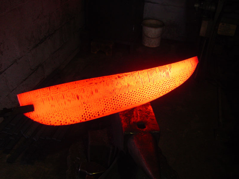

Zum Schluss haben wir ein gewalztes Endstück einfach durch alle drei Walzen geschoben,
ich glaube Achim wird daraus noch ein etwas größeres Messer für die Schnitttest auf der MMM in Solingen machen. ;)

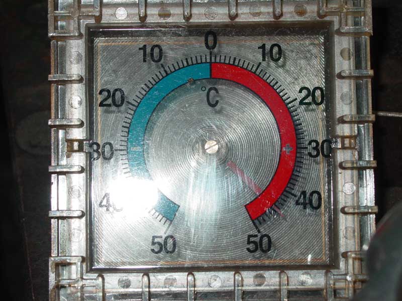

Schön geschwitzt haben wir bei knapp 45°C auch, aber das gehört ja dazu.
Auf jeden Fall ist so eine Menge Damast unterm Bett irgendwie beruhigend.

Noch der Gesamteindruck

Die Temperatur ist sechs Stunden nach der "Prägeorgie" wieder auf angenehme 32°C gesunken.:p
Die Walzringe haben immer noch fühlbar Temperatur.
War wirklich ein großer Haufen Damast.

Die gemusterten Stücke auf den Fotos sind zwischen 30 und 40 mm breit und haben vorgesehene Endmaße zwischen 3 mm und 11 mm Dicke. Die dünnen für Klapp- und Küchenmesser, die dicken für Halb- und Vollintegrale. Zwischenzeitlich wurde das Material weichgeglüht, gerichtet und teilweise zu Flachmaterial abgeschliffen.
