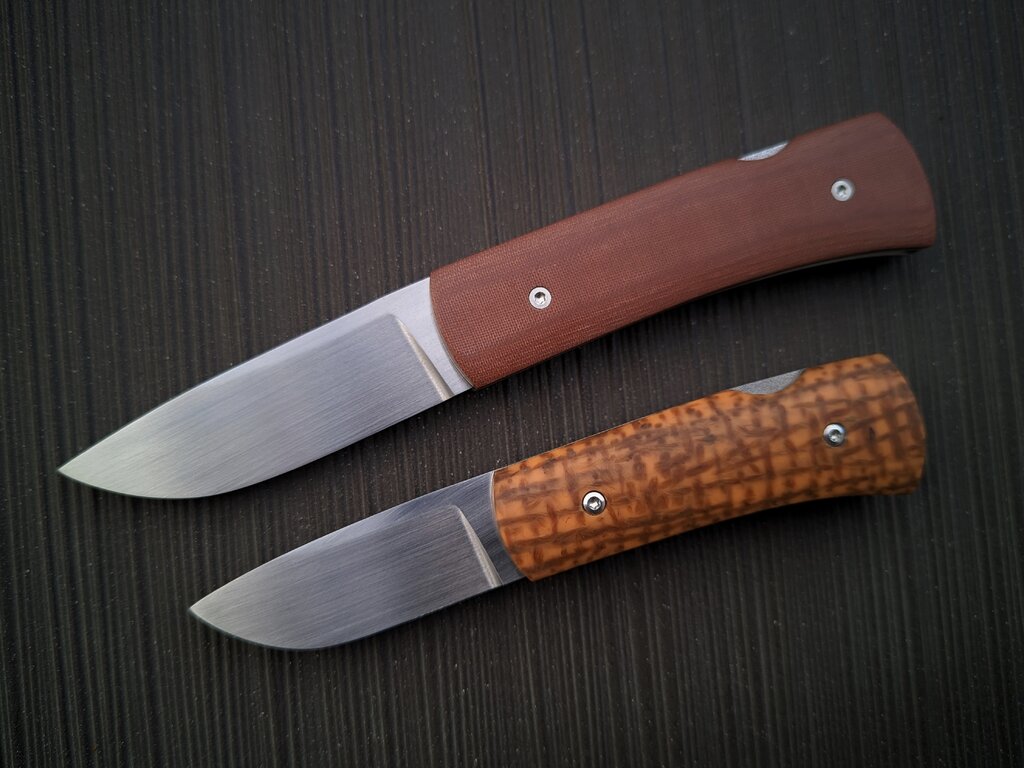

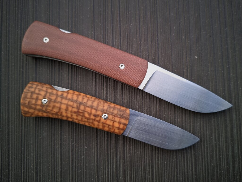

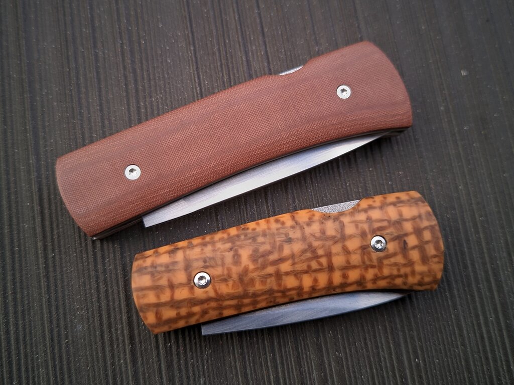

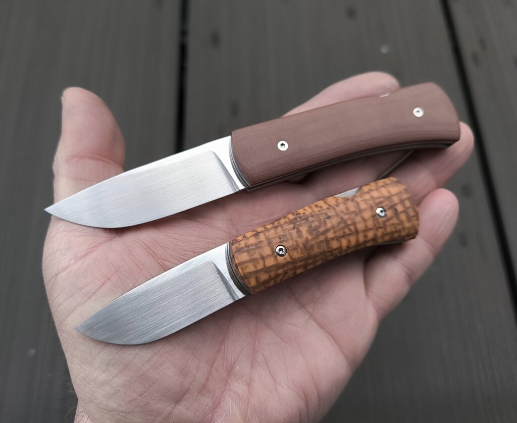

Moin,

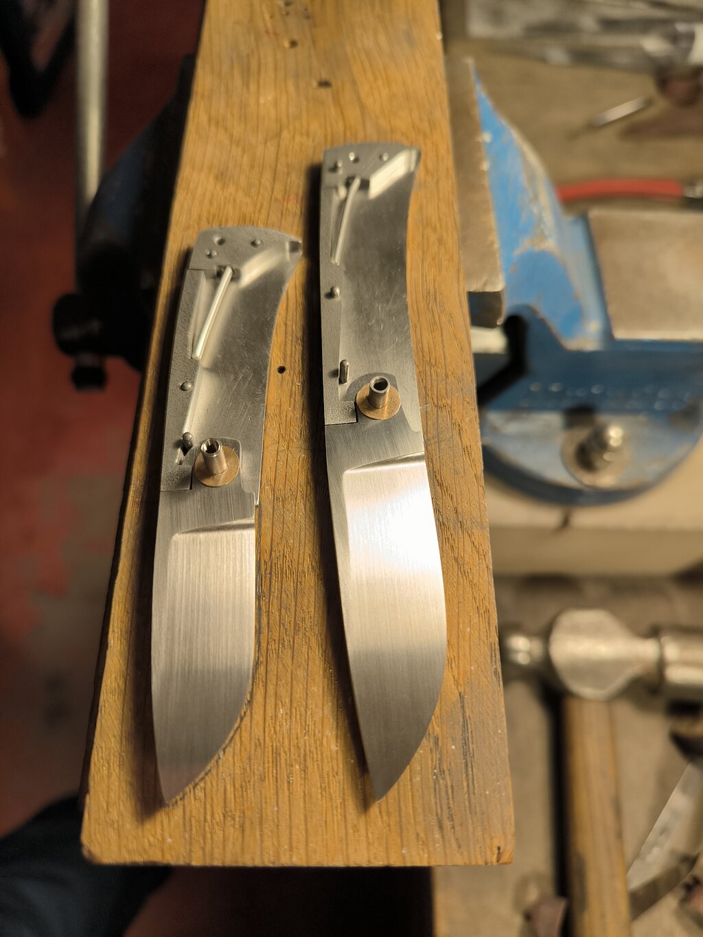

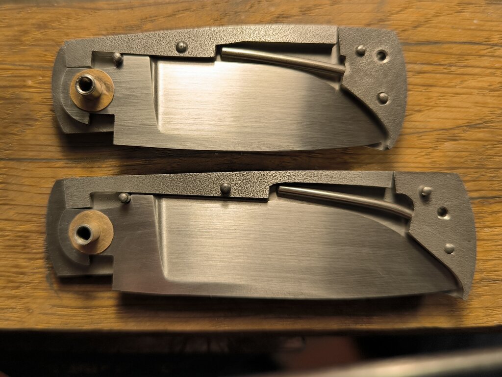

ich hab noch 2 kleine Backlock fertig gestellt......diesmal die Klingen aus 2,6 mm RWL 34, die Platinen aus 1,2 mm VA, Hammer und Spacer aus SB1 und Gleitscheiben aus Bronze.
Das größere Messer ha eine Klingenlänge von 64 mm bei 19 mm Klingenhöhe. Die Gesamtläge beträgt 150 mm. Als Griffmaterial kam braunes Leinen Micarta zum Einsatz.
Das kleinere hat eine Klingenlänge von 50 mm bei 18 mm Klingenhöhe. Die Gesamtläge beträgt 122 mm. Das Griffmaterial ist selbstgemachtes Micarta von einem befreundeten Messermacher.
Gruß Mario
Wieder mal 2 ganz toll gemachte kleine Messerchen von Dir, Mario! :super:
Gefallen mir beide sehr gut, wobei das kleinere Kleine die schöneren Griffschalen hat und das größere Kleine von den Proportionen noch stimmiger wirkt - super Arbeiten! :)(y)
