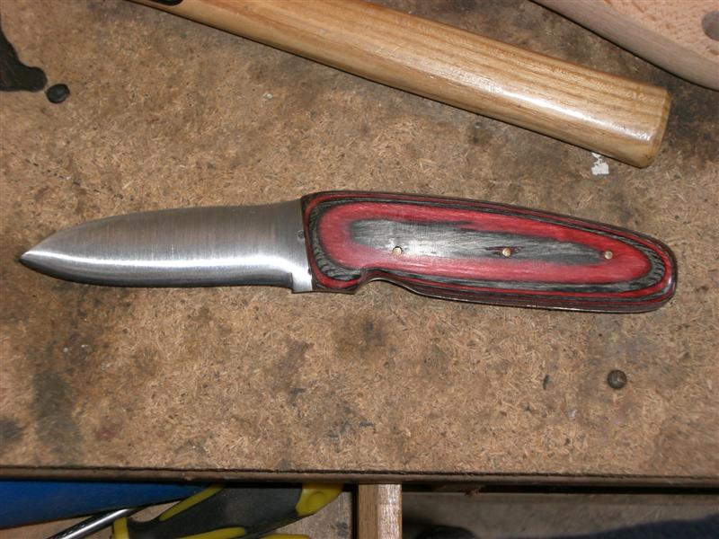

Habe das Dymondwood Messer bisschen überarbeitet.
Wie findet ihr die Klingeform ?
Was denkt ihr über die Größe des Griffs?
Liegt gut in der Hand aber irgendwie erscheint er mir etwas zu groß...
Über Anregungen würde ich mich freuen,da ich die Griffschalen noch nicht angeklebt habe...
