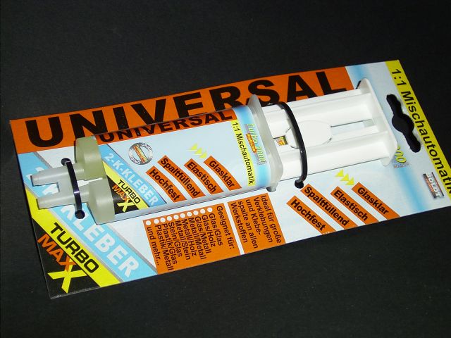

Alternative
Vielleicht ist dies (besonders für Einsteiger/Anfänger) eine Alternative, wenn es um das exakte Mischungsverhältnis bei 1:1 Klebern geht ...?
Ich habe mit diesem Kleber gute Erfahrungen gemacht.
Erwärmt man den dann gemischten Kleber leicht im Wasserbad, so lässt er sich problemlos mit einer Einwegspritze aufziehen und sogar durch recht dünne Kanülen (Hohlnadeln) direkt in Ritzen und Fugen einspritzen. Sollte aber zügig gemacht werden :glgl: .
Erhältlich bei Obi. Kostet 5,99.
