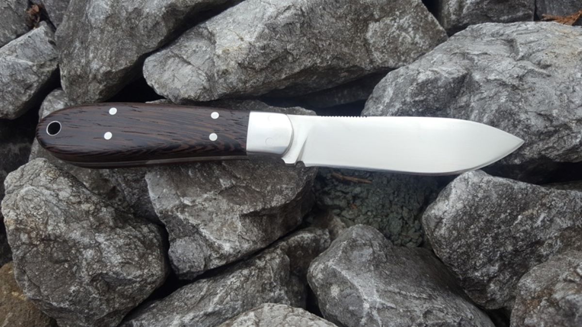

heute zeige ich mal zwei Messer, sehr ähnlich aber aus unterschiedlichem Material. Zu den Daten:

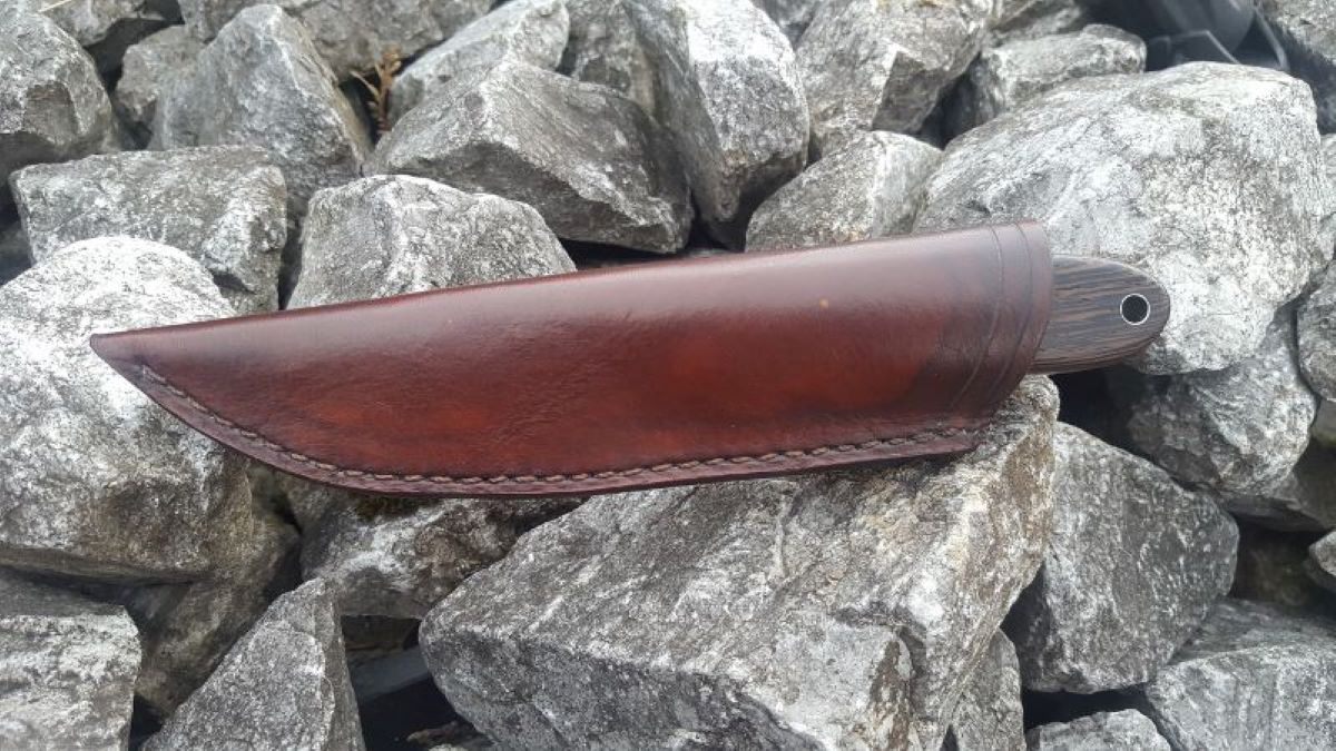

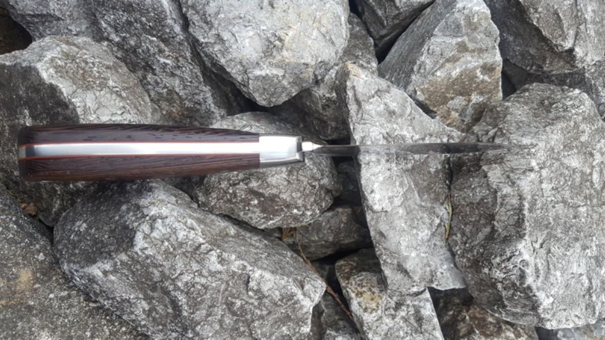

1. Messer: Gesamtlänge: 18,9 cm, Klingenlänge: 8,9 cm, Klingenstärke: 3,9 mm Stahl: Becut 60° HRC, Backen: V2A, Griff: Wenge mit Liner aus 0,5 mm rotem Vulcanfiber mit 4 x 3 mm V2A Pins und einer 6 mm V2A Fangriemenöse befestigt, Scheide: Walkleder ca.: 2,8 mm braun gefärbt.

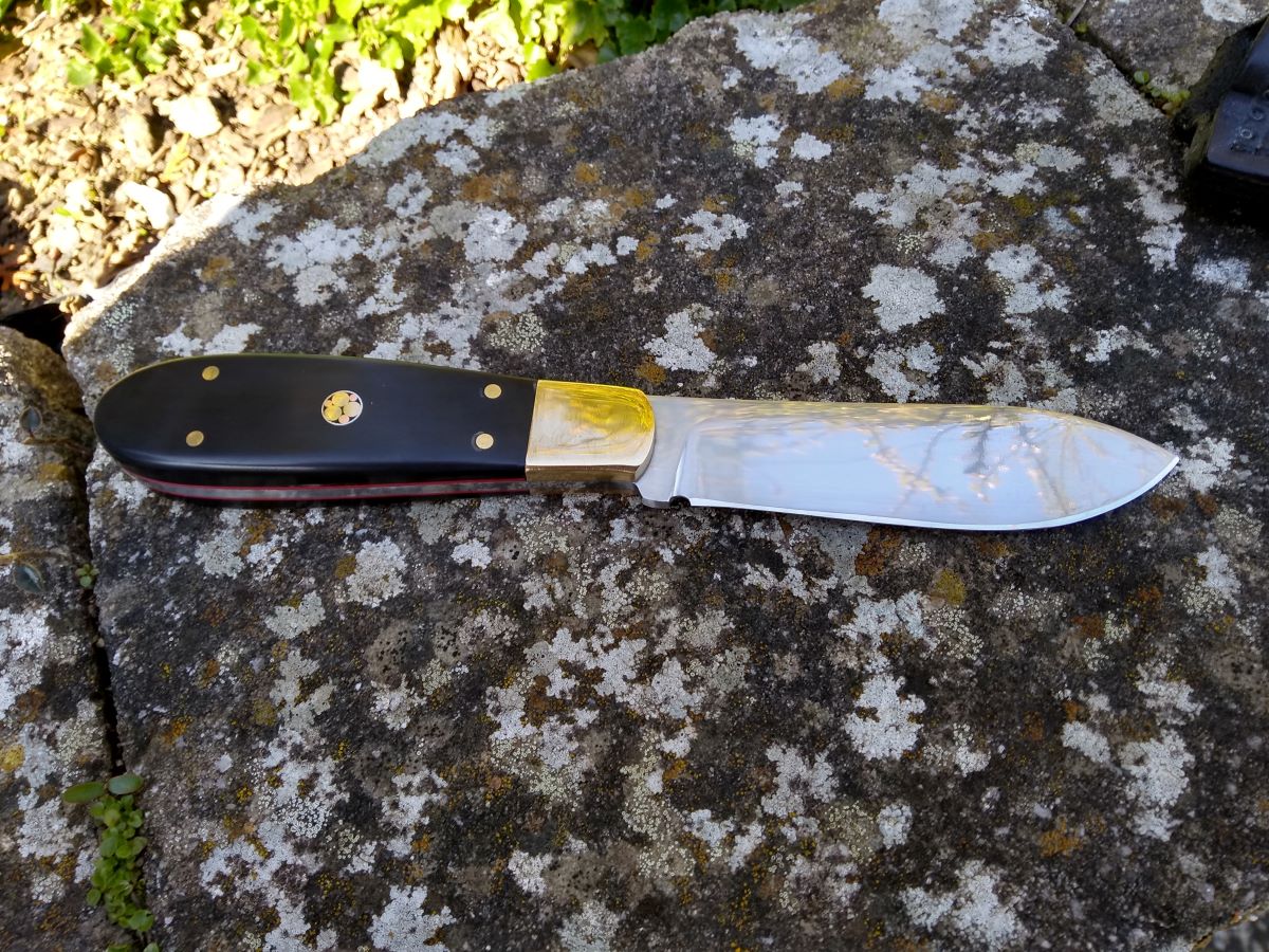

2. Messer: Gesamtlämge: 19 cm, Klingenlänge: 9 cm, Klingenstärke: 3,2 mm Stahl: 1.2235 60° HRC, Backen: Messing, Griff: Büffelhorn mit Liner aus 1 mm rotem Vulcanfiber mit 4 x 3 mm Messing Pins und Mosaikpin befestigt, Scheide: Walkleder ca.: 2,8 mm schwarz gefärbt und punziert.

Sehr saubere Arbeiten, auch hier wieder die klasse Lederarbeiten. Das Messer mit Wenge wäre auch meine erste Wahl, mag kein Messing, aber das ist ja eh Geschmacksache. Was für mich hervorsticht sind Deine Klingenformen, etwas blattförmig, äußerst zweckmäßig - sehr gut!
