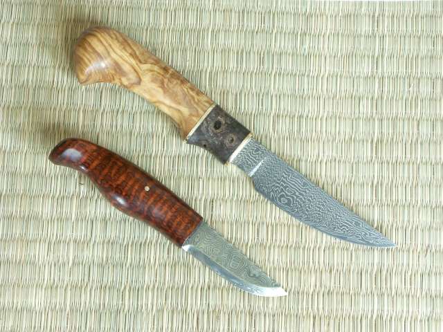

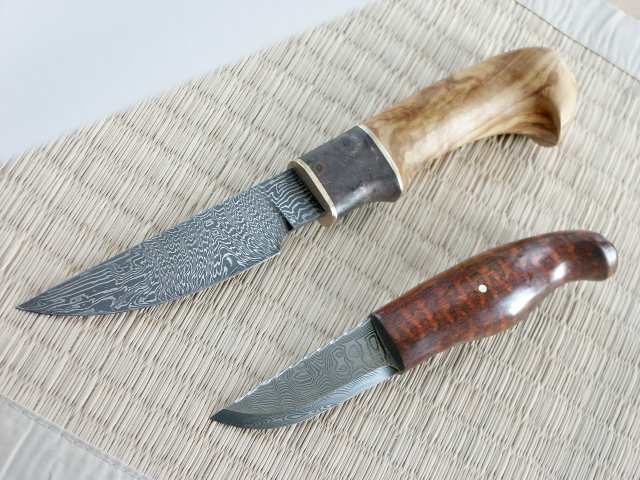

Da ich wegen meiner Wohnzimmerwerkstatt leider noch keine Metallverarbeitung leisten kann ( kommt aber irgendwann noch ), bin ich bei meiner Bastelei auf Fertigklingen angewiesen.
In Solingen auf der Messermachermesse hab ich wieder 2 schöne Stücke erwerben können.
Die längere ( 12cm, 4mm stark, geschmiedeter Damast mit tollem Muster, leicht balliger Schliff) von Achim Wirtz.
Ich habe einen Griff aus Olivenholz und stabilisiertem Ahorn mit Messingzwischenstücken drangesetzt.
Die kürzere (7,5 cm, 3,2mm wahrscheinlich Damasteel ) von einem mir unbekannten Messerschmacher.
Für diese machte ich einen Griff im skandinavischen Stil aus Schlangenholz.
Grüße Croco

das groessere Messer gefaellt mir ausserordentlich gut :)
Einen ungewoehnlichen Griff zu einer ungewoehnlichen Klinge und dabei auch noch harmonisch fuer Hand und Auge. Gratulation dazu :)
Gruss
Harald
zwei schöne Messer , wobei mir das Größere auch am besten gefällt.
Wie hast Du den Übergang zwischen Klinge und Griffholz beim "nordischen" gemacht? Irgend ein Abschluss aus Horn o.Ä. oder direkt nur Griffholz?
Gruß Bernhard
