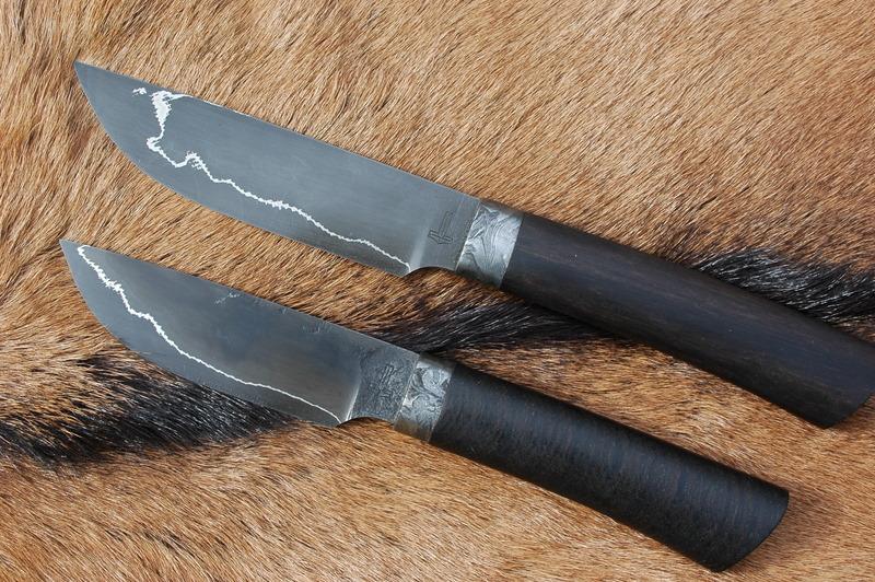

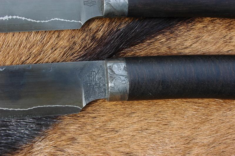

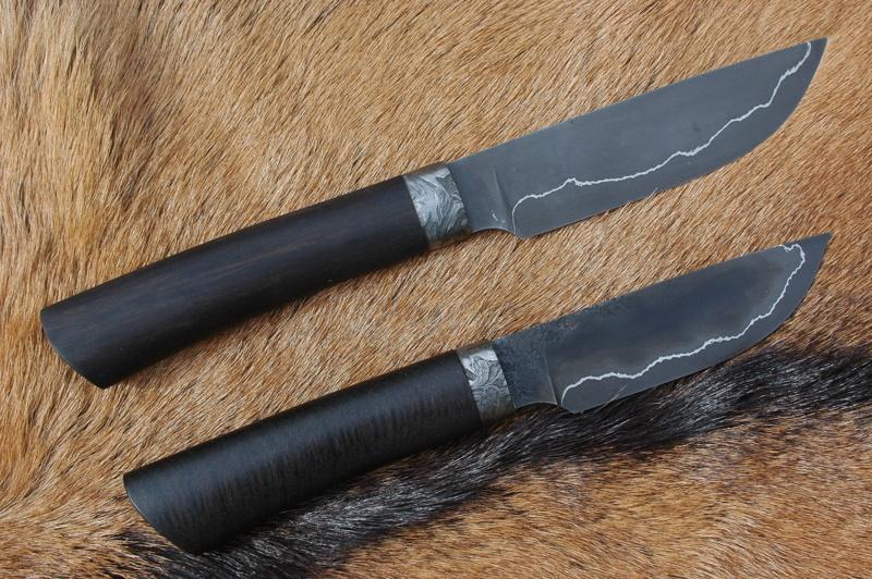

Hallo
zwei Messer aus der gleichen Schmiedeaktion. 5 Lagen Feile mit Reinnickel. Gesamtlänge 23/26 cm, Klingen 11/13 cm und einer Stärke an der Fehlschärfe von 3,5 mm ( das Kleine) und 2,9 mm (das Große) . Beschläge (natürlich) Puddeleisen. Der Griff vom Kleinen ist quergeschnittene stabilisierte Mooreiche, der Griff vom Großen ist Ebenholz.
Danke fürs Ansehen.

... das kleine kommt meinen Geschmack schon fast am nächsten ... noch 1-2cm weniger Klingenlänge ... ich weiß schon ... ich wiederhole mich ... :p
Hast ja einen richtigen Lauf ... gefallen mir alle recht gut ... :super:
Sehr schöne Messer. Wobei auch mir das Kleine besser gefällt. Quergeschnittene Mooreiche! Das hat was.
