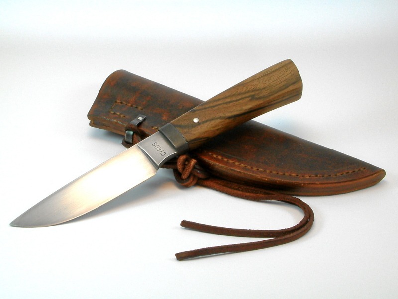

Stahl: 52100
Griff: Nussbaum
Klingenlänge: 10,3 cm
Gesamtlänge: 19,9 cm

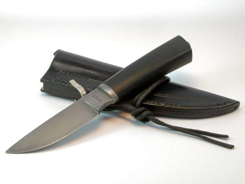

Stahl: 52100
Griff: Ebenholz
Klingenlänge: 10,5 cm
Gesamtlänge: 21 cm
Hallo Andreas! Posts von Dir in der Galerie sind immer ein Highlight für mich. Das untere Messer von Cyrus zählte auch zu meinen Favoriten in Solingen (du hast es doch von dort?). Wunderschöne Messer! Und damit meine ich auch die anderen, die Du parallel gepostet hast. Danke für die Bilder!
Hallo Andreas,2 ganz fantastische Messer,wobei mir das untere ein bißchen besser gefällt.

Hat das untere (das selbst ich als bekennder "Tactical"-Fan wirklich sehr schön finde) ein geätztes Finish oder wie bekommt man das hin?
Ich bekomme es nicht mehr genau zusammen mit dem Finsh. Geätzt ist das Finish nicht. Ich glaube, es ist ein "geschliffenes Finsh" ... mit einem speziellen "Schleifpapier" von 3M. Da kann Cyrus bestimmt was genaueres zu sagen.
zu dem Finish : Sauberes Abziehen in Längsrichtung. Ich benutze von 3M ein Papier aus meiner Goldschmiedezeit womit man Platin sehr gut schleifen kann ohne zu tiefe Kratzer zu erhalten weil die Körnung etwas runder ist.
Zuerst benutze ich K 240 und dann K 400. Verwende sonst aber auch anderes Papier bis K2000. Aber nur Qualitätspapier.
Beim Schleifen verwende ich immer Flüssigkeit, entweder Wasser oder Petroleum.
Jede Klinge wird mit einer schwachen Lsg. Fe3Cl angeätzt um die Stahlstruktur sichtbar zu machen.

Ich bin von dem oberen Messer absolut begeistert. Neben dem schönen Messer beeidruckt mich hier auch die Scheide, die vom Stil her wunderbar dazu passt :super:
