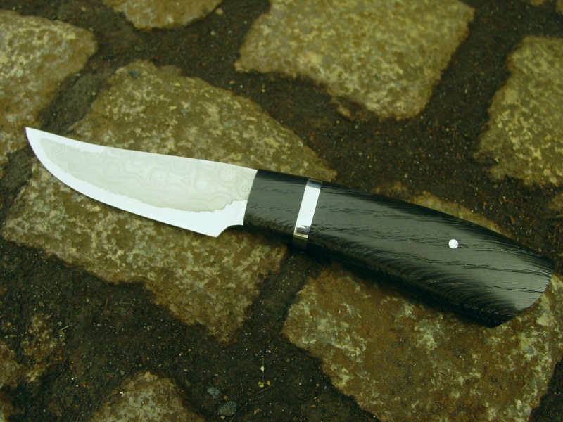

Hallo Zusammen und Frohe Ostern!
Hier kommen 2 neue von mir.

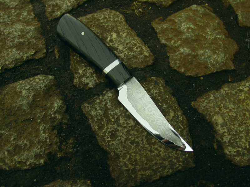

Das erste aus Stienen-Damast (1.2842 und 1.2767) in Abdecktechnik, Mooreiche und Damastzwischenlage (auspoliert).

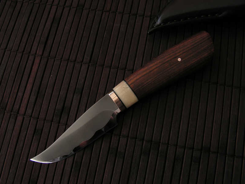

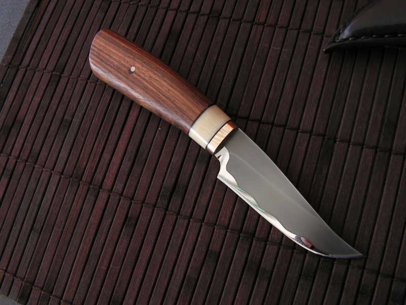

das zweite aus Monostahl (1.2842), ebenfalls in Abdecktechnik, Bronze, Taguanuss und Tschitola.
Bin sehr gespannt auf Eure Kommentare.

wow, also der effekt beim monostahlmesser auf der klinge ist beeindruckend...sieht wirklich super aus!
Sieht wirklich super aus!
Gefallen mir wirklich beide.
Könntest Du vielleicht ein wenig mehr zur Abdecktechnik schreiben? Wie hast Du das so gut hinbekommen?

ich bin zwar ein Damastfan, aber das Monostahl gefällt mir einen Tick besser. Sieht klasse aus mit dem Übergang geätzt/poliert. :super:
Das Damastmesser ist natürlich auch gelungen.

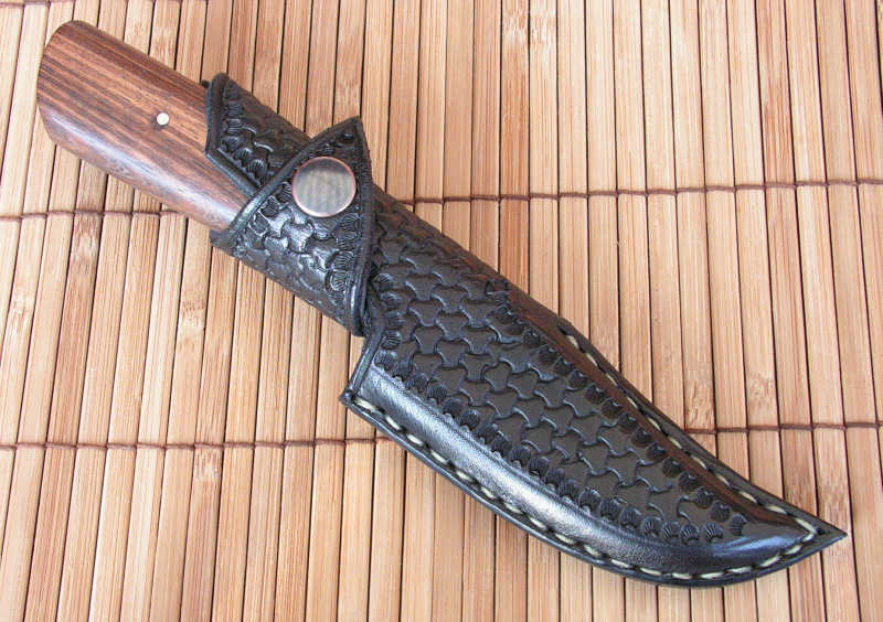

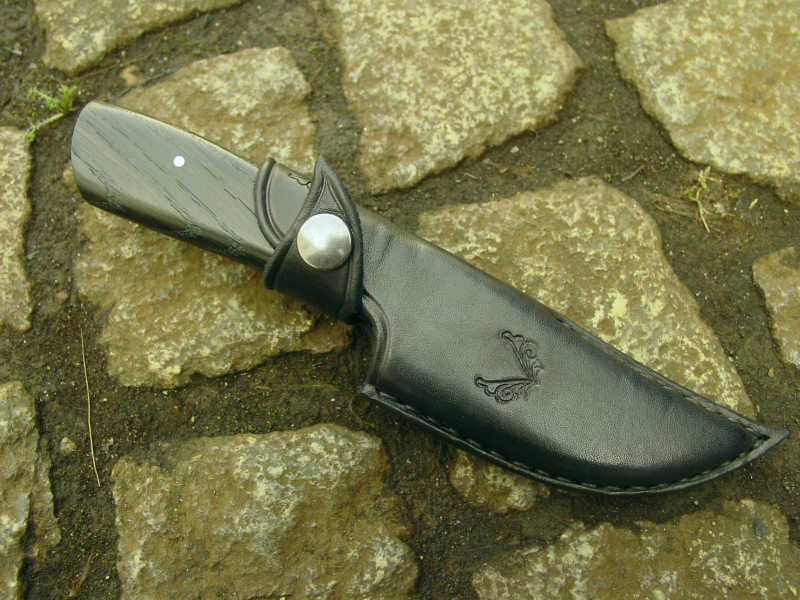

Vielen Dank für das positive Echo, auch dafür, dass die Lederarbeit nicht unter den Tisch gefallen ist. Beide Scheiden verfügen über einen gefütterten Holzkern und einen gefütterten Scheidenhals.

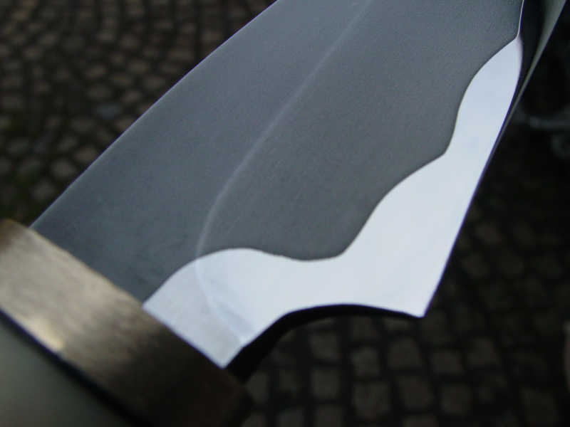

Die Damastklinge ist mit einem speziellen Abdecklack völlig eingestrichen worden. Danach wurde die Kontur geschnitten und von dem Teil, der geätzt werden sollte, der getrocknete Lack wieder abgezogen.
Leider sind die Ränder nicht so scharf abgegrenzt wie beim zweiten Messer.
Beim zweiten Messer habe ich Paketklebeband benutzt. Ebenfalls die Klinge komplett eingepackt, Kontur geschnitten und abgezogen. Hierbei sind sehr scharfe Ränder entstanden, die auch nicht, oder nicht nennenswert unterwandert wurden. Es war aber nicht das übliche braune Klebeband, sondern ein völlig transparentes. Es ist etwas stärker als Tesa. Leider habe ich keinen anderen Hinweis auf den Hersteller, als einen Aufdruck auf der Innenseite der Rolle. In einer Endloswiederholung erscheint der Aufdruck "pino".
Geätzt wurde in Seno Feinätzkristall (Conrad, Tip von Eukalypt).
Hier muss man aber aufpassen, dass die Säure nicht durch Falten oder sonstige Unregelmäßigkeiten an den Stahl herankommt. Grundsätzlich scheint mir diese Methode sehr gut geeignet zu sein. Man kann die gewünschte Kontur mit einem Permanentschreiber vorher genau aufzeichnen (habe ich aber nicht gemacht, das war "frei Schnautze"). Arbeitsaufwand für Abkleben, Schneiden, Abziehen und Ätzen ca. 15 Min.. Eigentlich verwunderlich, dass man soetwas nicht öfter sieht, weil die Klinge durch die Oxydhaut ja schließlich auch etwas besser vor Rost geschützt ist und die möglichen Varianten gegen endlos tendieren.
Bei dem angehängten Bild mal die obere rechte Ecke anschauen, da ist die Randschärfe richtig gut zu sehen.

beeindruckend, obwohl ich da vollkommen auf dem holzweg war, und es igendwie in verbindung mit dem haerten gebracht hatte, aber schnoedes klebeband, respekt!

Zum Füttern benutze ich Micro-Fleece. Es wird im Orthopädiebereich benutzt. Es ist zehnmal verschleißfester als Leder, also beinahe unkaputtbar. Aber nicht billig. Die Alternative Ziegenleder ist aber auch nicht von Pappe.
Es ist nicht nötig, wenn man ausreichend weiche Hölzer für den Kern benutzt (Pappel, Balsa, etc.). Ich mache es auch im Scheidenhals, weil bei gefärbten Scheiden die Farbe auch auf das Holz, Elfenbein, etc., durchschlagen kann.

... Nee, leider kann ich zur chemischen Zusammensetzung nichts sagen. Hab' gerade mal 'ne neue Packung geöffnet, da gibt es keinen Hinweis, außer, dass beim Ätzen reiner Sauerstoff freigesetzt wird ...
Es duerfte sich dabei um Ammoniumpersulfat (oder alternativ Natriumpersulfat) handeln. Aber da schliesslich nicht jeder Zugang zum Chemikalienschrank hat oder das Zeug woechentlich in der Kilobuechse kauft, greift man eben zum Fertigprodukt, welches auf jeden Fall seinen Dienst verrichtet.
Ungeduldige Zeitgenossen greifen uebrigens auch gerne mal zu verduennter Salzsaeure mit einem Schluck Wasserstoffperoxid drin. Das macht auch eine schnelle Reliefaetzung bei Damasten, aber die meist gewuenschte Abdunklung bei Manganstaehlen kommt nicht so schoen raus, wie bei den etwas langsameren Aetzverfahren.

Mit der Salzsäure bin ich nicht so ganz einverstanden. Ich weiß zwar aus der Literatur, dass das Ätzen mit Salzsäure - zwar verdünnt, aber ohne weitere Zusätze - immer wieder kolportiert wird, meine eigenen Erfahrungen decken sich damit aber nicht.
Ich habe mal versucht, mit Salzsäure - allerdings ohne Blondierungsmittel - Damast nachzuätzen. Ging nicht, weil beide Stähle gleichmäßig abgetragen wurden. Es traten weder Schwärzung noch Relief auf. Vielleicht liegt es ja an den Legierungen.
Aus der Stienenschmiede ist mir bekannt, dass zum Reliefätzen Salpetersäure, zum Kontrastätzen Schwefelsäure benutzt wird.
Bin allerdings kein Fachmann für Säuren. Sollte PJS das hier sehen, wäre es schön, wenn er aus der Praxis etwas mehr aufklären könnte.

Balsaholz habe ich ausprobiert, und es klappt gut. Gemessen an der geringen Dichte kann es hohe Biegebelastungen vertragen. Druckbelastungen weniger. Wenn es jedoch mit ausreichend dickem Orthopädieleder bekleidet ist, macht auch das Nichts. Das Leder ist nach dem Trocknen so hart, dass man es kaum noch verformen kann. Man müsste schon mit dem Hammer kommen, um die Scheide zu beeindrucken. Das hielte dann anderes Holz auch nicht aus.
Übrigens sind Prothesen früher auch aus Balsaholz hergestellt worden.
Pappel ist auch sehr leicht und biegsam. Es eignet sich vorzüglich, ist für mich aber schwer zu bekommen. Durch das Füttern bin ich in der Holzauswahl sehr frei. Es geht dann eigentlich Alles, weil keine Gefahr des Zerkratzens mehr besteht. Eiche würde ich allerdings nicht nehmen (Gerbsäure).
Microfleece wird eingeklebt. Ich selbst habe es über einen befreundeten Messermacher bezogen. Eine andere Bezugsquelle kenne ich nicht, aber vielleicht kannst Du ja mal ein bißchen googlen mit "Orthopädiegroß- oder -fachhandel". Oder einen ortsansässigen Orthopädiemechaniker fragen. Dort wird das Zeug vornehmlich verarbeitet. Wenn man den Leuten erklärt, wofür man es braucht, sind die oft sehr kooperativ.
