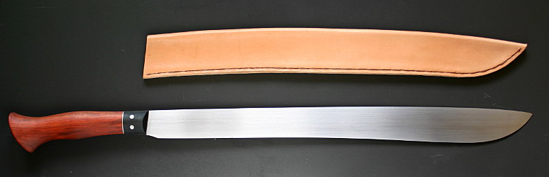

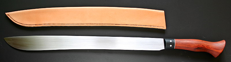

Diese beiden Messer sind so richtige Werkbankgammler, aber was lange währt wird endlich gut.
Das erste: Aus CK75, 3mm stark, balliger Schliff und gute 40cm Blattlänge. Der Griff ist aus Ebenholz und Red Heart.

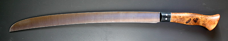

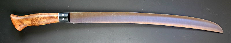

Das zweite: Ebenfalls aus CK75 und 3mm stark, ein stark balliger Schliff und lediglich ein Bandschleiferfinish. Warum? Jeder, der ne Machete 1 2 mal benutzt hat, weiß wie sie danach aussehen. Da sind jede Menge Querspuren drinnen - kratzer, Pflanzensiffe usw usw. Das sieht mit einem Längsfinish verbunden einfach nicht gut aus. Bei einem Querfinish stötz das weniger und vor allem: Wenn die Machete mal wieder wie neu ausschauen soll, zeig ich ihr nur kurz das Schleifband und sie ist optisch wieder im Ausgangszustand.
Das werde ich ab jetzt immer machen: ich habe ein paar ebenfalls konkave, aber deutlich stärker gebaute auf der Werkbank, die werden richtig geil.
