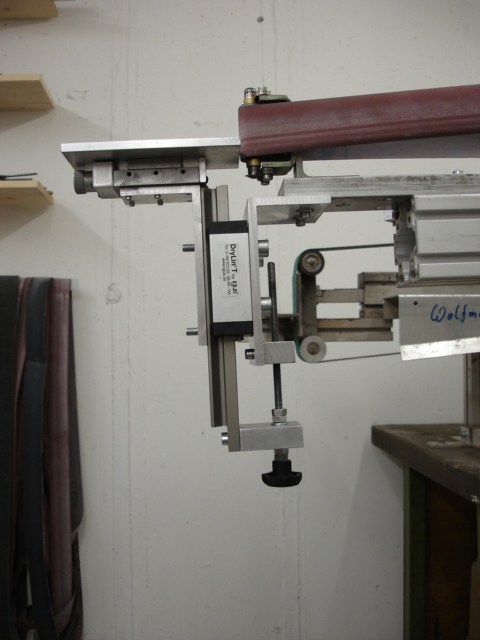

Endlich ist mein Vertikalbandschleifer fertig (oder zumindest so gut wie)! :)
Dazu hat mir meine bessere Hälfte noch eine (gebrauchte) kleine Drehbank genemigt. Und dass auch alles sauber und aufgeräumt in den Keller passt, habe ich auch einen größeren Keller-Raum bekommen. :D
Daten der Maschinen:
Der Bandschleifer ist selber gebaut. Die vordere Kontaktrolle ist austauschbar. Die Austauschrollen habe ich noch von meinem Wolfgrinder. Motor hat 0,75kW, ca. 3.000 Umdrehungen. Was mir wichtig war: gleiche Bandlänge wie der Wolfgrinder (2.000 x 50).
Besonderes Feature: Auflagetisch ist höhenverstellbar (Band über gesamte Breite nutzbar) und weil ich noch eine Führung übrig hatte, ist der Abstand zur tauschbaren Schleifrolle auch verstellbar, um immer einem minimalen Spalt zur Kontaktrolle zu erreichen. Vertikalführung ist von IGUS.
Da der Auflagetisch einen genauen rechten Winkel zur Kontaktrolle haben sollte, habe ich den Motor (und nicht wie üblich die Kontaktrolle) im Winkel einstellbar ausgelegt.
Ich habe als Motorradfahrer schon viele Rat-Bikes gesehen. Das ist sozusagen ein Rat-Bandschleifer - fast alle Teile kamen aus dem Spänekübel oder sind irgendwie übrig gewesen.:D
Im Hindergrund ist der Wolfgrinder zu sehen.

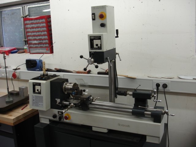

Die Drehmaschine ist eine Wabeco D2400E mit ca 500mm Spitzenweite und 110mm Spitzenhöhe. Besonderheit ist die stufenlose Drehzahlregelung. Dazu kam eine Fräs-Einheit. Will ich eigentlich nur zum bohren nehmen. Fürs Grobe habe ich ja meine gute alte Optimum, aber die Fräseinheit hat auch eine stufenlose Drehzahl und scheint recht präzise zu sein. War ein Gebrauchtkauf aus der Bucht, da war halt so viel Zubehör und eben die Fräseinheit dabei. Dazu der Untertisch, 4-Backenfutter, viele Drehstähle, Spannzangen, Meßwerkzeug etc.

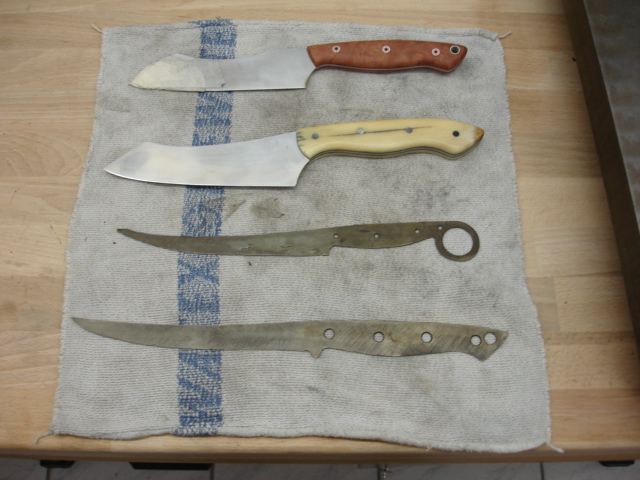

Und ein Bild von den aktuellen Projekten

Die Fräseinheit an der Wabeco würde ich abmontieren. Wolfgang Dell hat das mal mit einer Emco Fräseinheit gemacht. Einfach einen Kreuztisch besorgen und einen stabilen Unterbau machen. Auf der Drehbank wirst Du eh nicht fräsen. Außerdem verschleissen die Gewindespindelen unnötig.

Das mit dem Kreuztisch habe ich mir auch überlegt, mal sehen. Allerdings habe ich dann auch nicht mehr Funktionen als jetzt mit meiner Opti.
Wenn sich die Frau wieder beruhigt hat, dann versuche ich es mal mit einer Deckel FP2 oder so etwas erwachsenem. Und vielleicht einer Ständerbohrmaschine. Allerdings muss ich dann wieder umziehen oder anbauen ....:D
