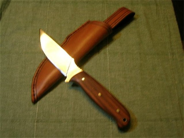

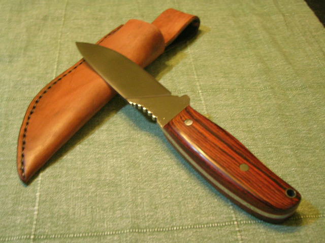

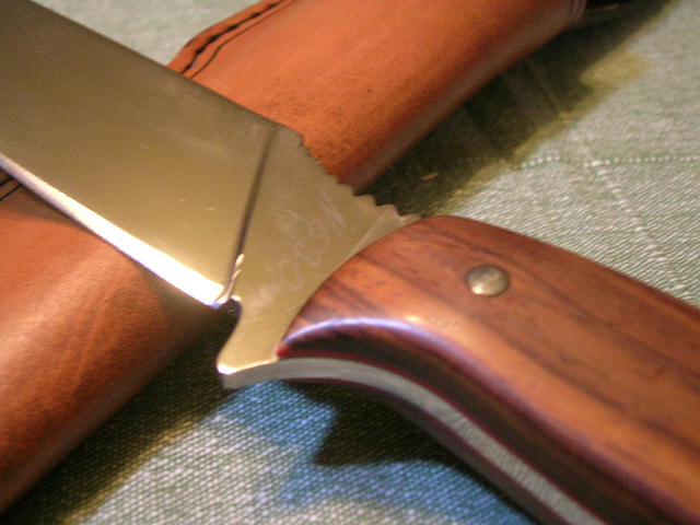

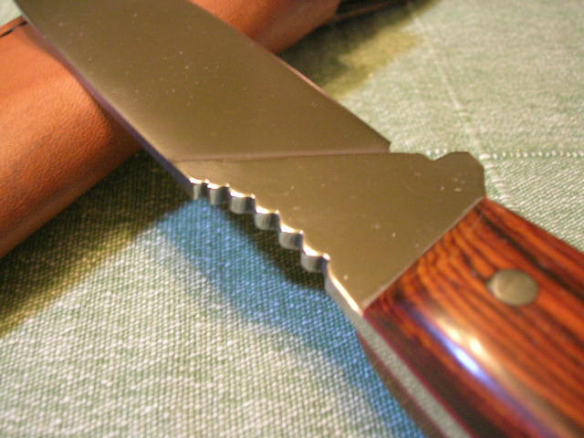

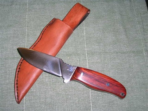

Hier will ich euch mal meine zwei neuesten Entwürfe für Jagdmesser zeigen. Ich habe mit Jägern über die Funktionalität gesprochen, beide fanden großen Angklang. Ich habe besonderen Wert auf die Daumenauflagen gelegt. Außerdem wollte ich, dass der schräge Bereich zwischen der Schneide und dem Griff frei bleibt; das ergibt meiner Meinung nach eine sehr schöne Optik.
Jetzt würde mich natürlich auch die Meinung der Forumiten interessieren.
Was sagt Ihr zu meinen Messern EN-I und EN-II?

Hallo schoene Messer,
als Jäger finde ich die Daumenauflage nicht so wichtig, da Du wärend des Aufbrechens das Messer zu ca. 90 % anders herum hälst und nur 10% (wenn überhaupt ) das Messer in der Position benutzt, wo Du den Daumen aufliegen lassen kannst.
Danach , beim Abschwarten und Zerwirken des Wildkörpers sieht das natürlich wieder anders aus,aber bei der Hauptarbeit, der sogenannten " Roten Arbeit " hälst Du die Klinge auf dem Rücken , mit der Schneide nach oben und dort brauchst Du keine Daumenauflagen.
Nach meiner Meinung schön,oder besser gesagt anders, aber unnötig.
