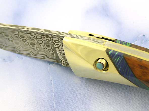

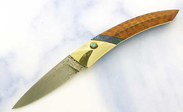

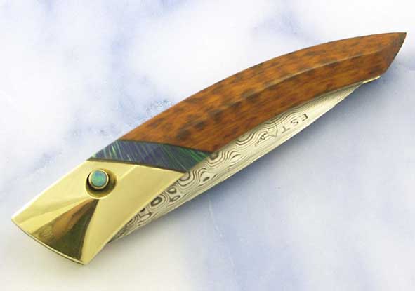

Ich möchte Euch gerne meine ersten zwei Springmesser vorstellen:
Nummer1
Klinge Damasteel, Länge 83mm, Stärke 4mm
auf ca 60 HRC gehärtet.
die Platinen und die Backen sind aus Messing,
die Griffschalen sind aus Schlangenholz, dazwischen
habe ich eine Lage Azurit eingebettet.
Der Springmechanismus funktioniert mit einer
Torsionsfeder, die um die Klingenachse angeordnet ist.
Der Verschluss ist ein Button Lock mit einem Opal im Auslöseknopf.

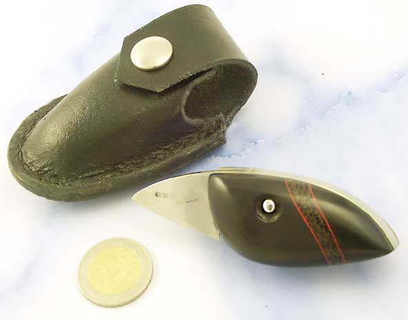

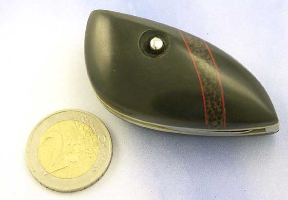

Nummer2
ist eine Miniversion mit einer Klingenlänge von 35mm
und einer Gesamtlänge von 90mm
Die Klinge ist aus RWL 34
Die Platinen sind aus Neusilber, die Griffschalen sind
aus Makkasar-Ebenholz mit einer Zwischenlage aus Palmenholz
Der Mechanimus und der Verschluss sind gleich wie bei Nr.1

Gut gefallen mir die. Sehr gut. Der Griff deutet schon optisch jede Menge Spannung an.
Besonders das große. Ist der ' Riegel' rechts neben der Klingenlagerung eine Verriegelung?

Ja, das ist richtig, der Riegel blockiert den Auslöseknopf

Also ich bleib dabei, das große sieht traumhaft aus. Wenn nur alle Springer so aussähen.
Führt die mittige Kante des Griffkörpers eher zum Kippeln in der Hand oder eher nicht?.

:super: :super: :super:
aber warum verwendest du für ein so schönes messer
nur Messing? silber o. silber vergoldet. würde deinem
exelenten klappmesser bestimmt besser stehen.
schönes woe
mic
@micknives: haste mir meinen kommentar weggenommen ;-)))))
ja, hab auch sofort gedacht: sooooo edel, da ist messing etwas underdresst!
allerdings: silber vergolden-sehr heikel. das silber unter der goldschicht (wenn galvanisiert) oxidiert und dann siehts sch... aus! und feuervergoldung ist hierzulande verboten.
und doublettentechnik will erst mal gekonnt sein... (also goldauflage)
weiß gar nicht wie gut ne edelstahlvergoldung ist-müßte aber gut gehen. der vorteil ner galvanischen vergoldung ist halt ihre leichte reparierbarkeit (mit pinsel, wie beim kontaktanodisieren)
wenns für die vitrine ist würde ich unbedingt was anderes als messing nehmen, da das so schnell anläuft. im gebrauch gehts sicher auch so.
jedenfalls: starkes messer! gratulation.
dran denken: opal braucht immer mal etwas feuchtigkeit (da das irisieren auf kristallwasser zurückgeht). wenns da zu trocken ist, leidet die schönheit.

Ich will, das meine Messer benutzt werden, und bei einer Vergoldung
würde man es sich sicher überlegen, ob man es zum Schneiden benutzt.
Außerdem glaube ich das poliertes Messing durchaus kein unedles Material ist.
