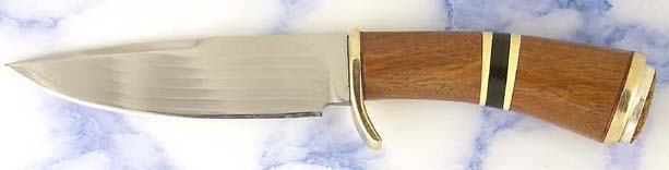

ich möcht Euch gerne meine 2 Neuen vorstellen
Nr 1

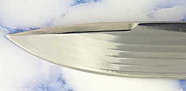

Hier habe ich den Japanischen Mehrlagenstahl ausprobiert.
Die Schneidleiste ist aus "weißem Papierstahl", beidseitig sind Lagen aus nicht härtbarem Stahl aufgeschweißt
Ich finde, die parallel laufenden Lagen betonen die Form der Klinge ideal.
Die Klinge habe ich nach dem Härten und Anlassen poliert, anschließend geätzt und dann nochmals poliert, damit der Rost weniger Chance hat.
Die Schärfe ist wirklich ein Hammer!
Hier noch einige Daten zum Messer:
Gesamtlänge 23 cm
Klingenlänge 12 cm
Klingenbreite 3,2cm
Stärke 5mm
Griff Red Mallee mit Zwischenlagen aus Mammut und Ebenholz
Parierelement und Endkappe Bronze
Abschluß Schlangenjaspis in Silber gefasst

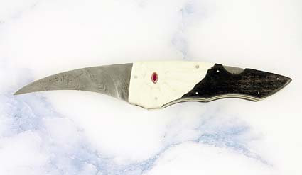

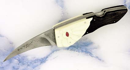

Nr 2
Da habe ich meine Spieltrieb ausgelebt
Der Vogel besteht aus Damasteel, hat Backen aus Mammut mit Rubinaugen, die Griffschalen sind aus Ebenholz.
Verriegelt wird mit Backlock.
Gesamtlänge 12 cm
Klingenlänge 5,5cm

Na ja - schon irgendwie ganz nett; aber die Klinge von dem Folder sieht aus, als wenn sie schon dreissig Jahre in Gebrauch gewesen wäre und durch -zich´mal Nachschleifen diese Form hätte! :steirer:

von beiden Modellen bin ich angetan.
Würde zwar keines von beiden für den täglichen Gebrauch tragen wollen, weil das eine zu ungewohnt und extravagant, das andere als Alletagsmesser viel zu fein ist.
Die Nr.1 , die (sorry) Raubvogelkralle, hat schon was an Messercharakter, - nicht an jeder Straßenecke und an jedem Gürtel zu finden und deshalb schon bemerkenswert.
Nr.2 ist meiner Meinung nach ein echt vornehmes Sonntagsjagdmesser, zu schad es mit der Wirklichkeit zu konfrontieren.
Zwei feine Stücke - Glückwunsch.
