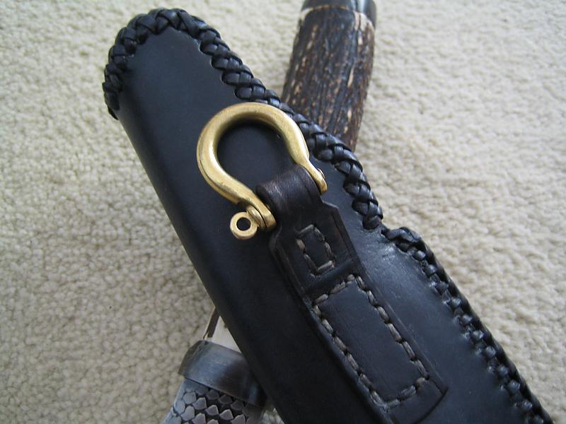

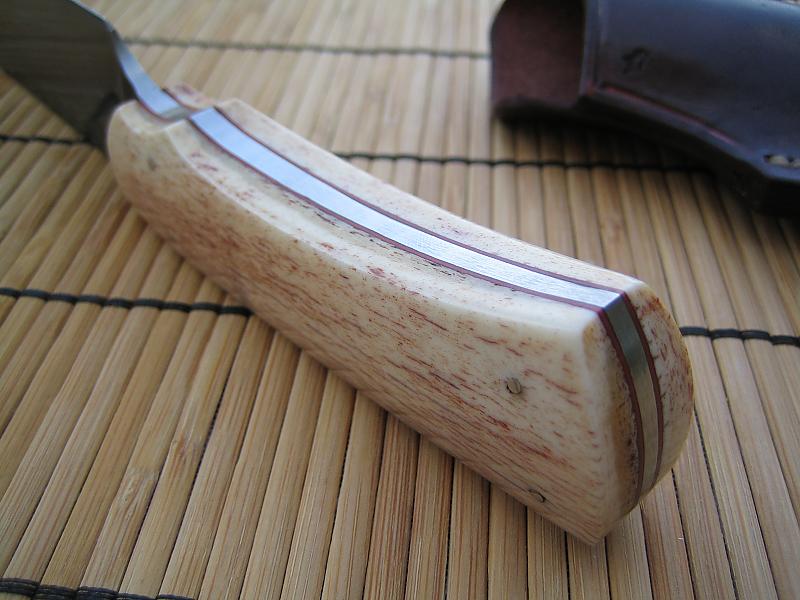

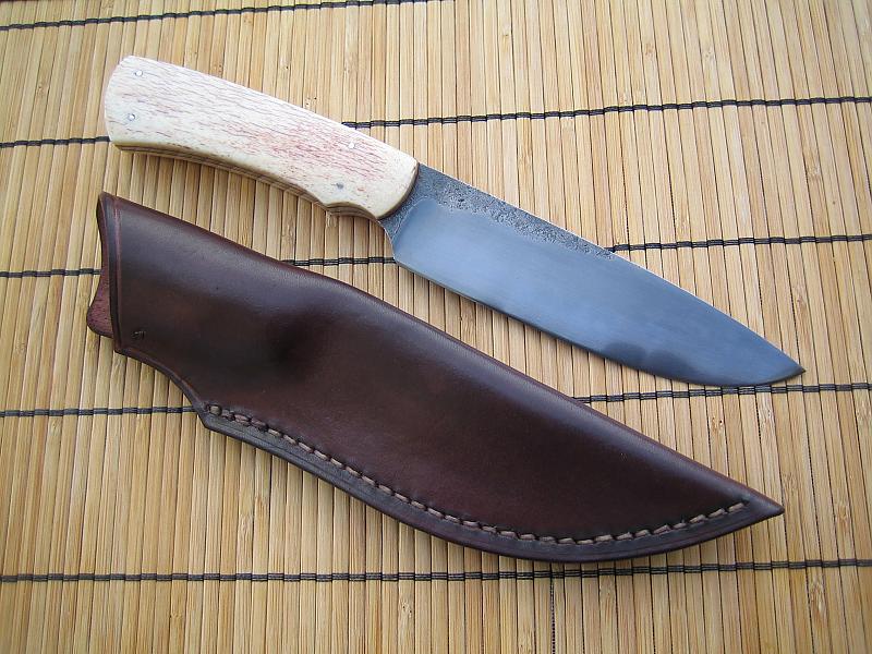

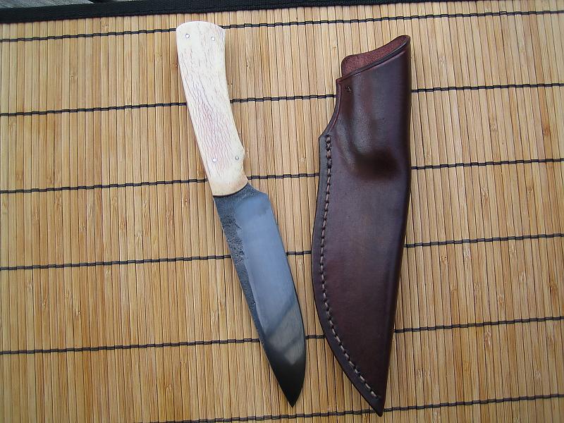

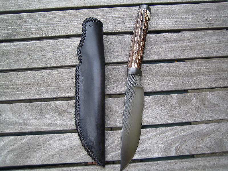

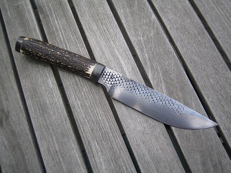

Hallo Zusammen,
habe 2 neue Messer mit Lederscheiden gemacht.
Eine Messer aus einer alten Hufraspel
Griff aus Sambargirsch
Länge ca.320mm
das andere aus einem Rundeisen aus Ck75.
Griffschalen aus Giraffenknochen gebeizt.
Klingenlänge ca.119mm.
Beide Klingen kalt Brüniert.
Die Lederscheiden habe ich aus 3mm Ortop-Leder genäht,und innen mit Ziegenleder gefüttert.
Viel spass
Arno

das Messer aus der Hufraspel gefällt mir gut, besonders die kleinen Details (Struktur an der Zwinge, sichtbare Struktur an der Klinge, Flechtnaht an der Lederscheide). Diese Details, die Messerform und das Griffmaterial - das passt :super:
Rainer
... die Hufraspel gefällt mir sehr gut, schön rustikal, groß und mit Hirsch ...
:super:
... habe von meinen drei verstorbenen Pferden auch noch eine schöne, große, alte Hufraspel rumliegen ...
:teuflisch
... ich glaube ich weiß was das mal wird ...
:glgl:
... da hat man auch noch einen persönlichen Bezug dazu ...

@enzio,
unbedingt die raspel vorher abfunken, manche deutschen fabrikate haben im gegensatz zu amerikanischen raspeln nur ca 0,4 - 0,5 %C.

Hallo Gerhard,
du weist ja wie lange ich auf den Schiffen im Ausland war,
der %C-Gehald geht super in Ordnung :lechz:
