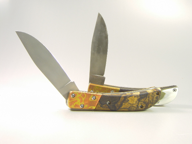

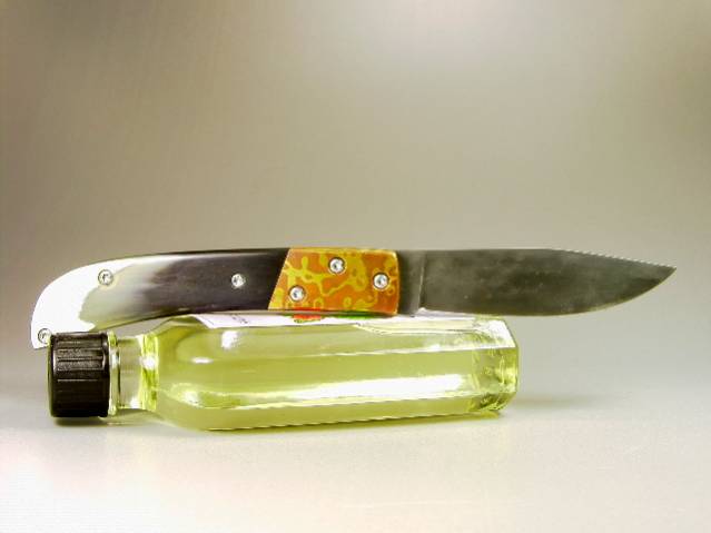

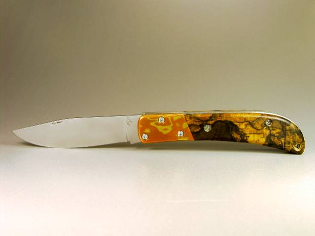

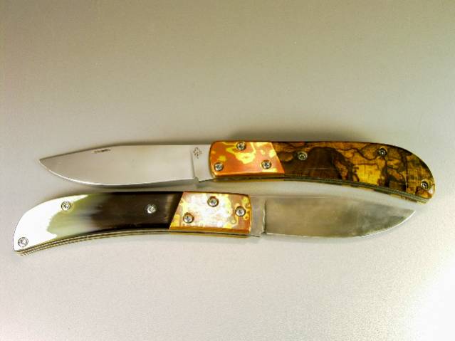

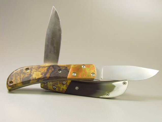

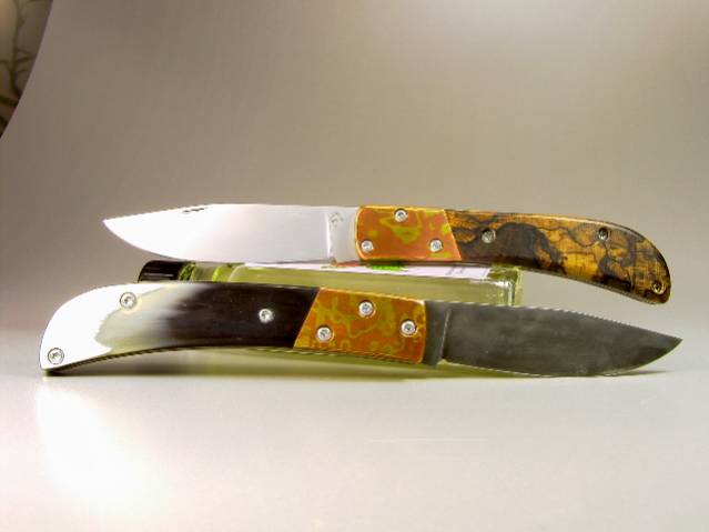

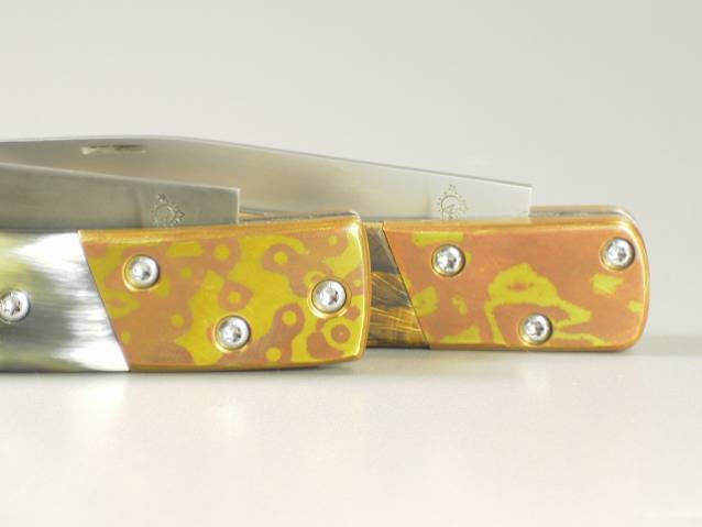

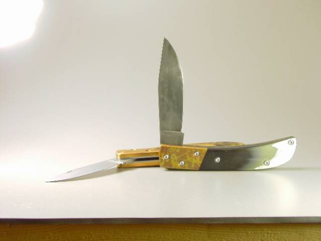

Klappmesser:
1x 3505 in Eisen 3 Chlorid geätzt 2,5mm , Kuhhorn
1x 4034 Glasgestrahlt 2,2mm 60 HRC ,Stockige Buche stab.

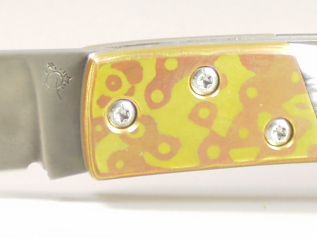

Mokume aus Messing und Kupfer

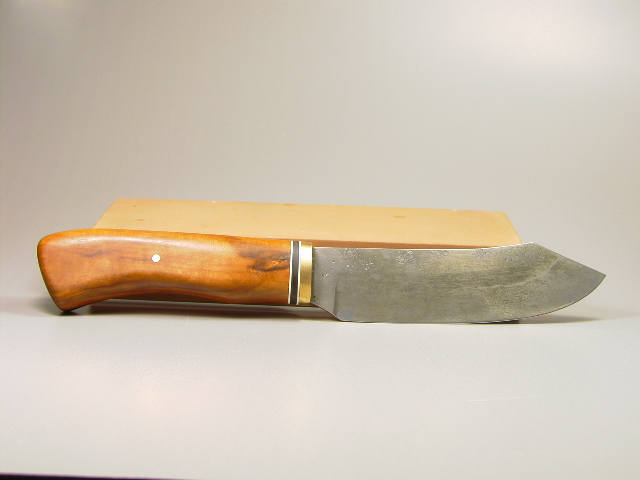

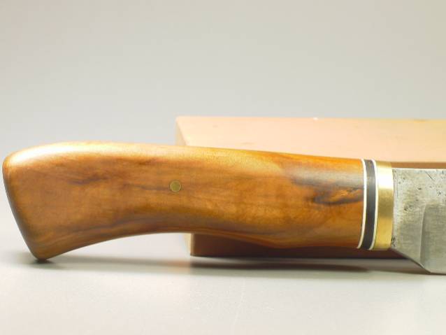

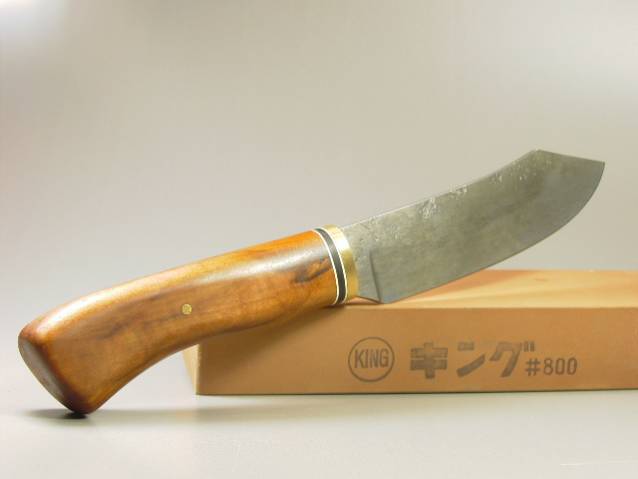

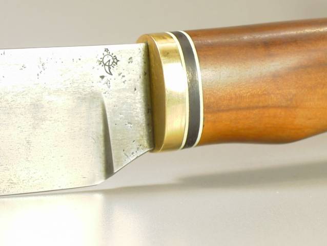

Nr 1:
CK60, 26 cm Gesamtlänge, 3,7mm stark
Wildapfel mit Leder, weißem Fiber und Bronze

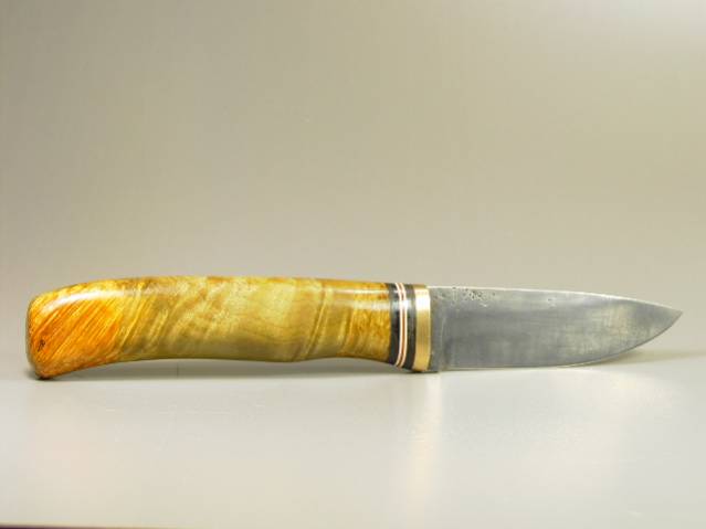

Nr 2:
1.3505, 22cm Gesamtlänge, 3,3mm stark
Ahornmaser mit Leder, weißes und rotes Fiber und Bronze

Wirklich 4 schöne Messer! :super:
Meine Favoriten sind das Klappmesser mit Kuhhorn und das Fixed Nr1. Wirklich 2 besonders schöne Messer!
Hast Du vielleicht noch ein Bild, wo die/das Klappmesser vollständig aufgeklappt sind/ist.
Folder Nr.2 ist ja echt super! Das Mokume und die bockige Stute... äh stockige Buche passen super zusammen!!! 4034 auf 60 HRC ist natürlich auch nett! :D
Klassemesser: Mir gefallen beide Klappmesser und das feststehende Nr.1 besonders gut.
Nach der Diskussion der letzten Wochen ist mein Augenmerk nun auf die "slipjoints" ( scheußliches Wort ) gefallen.
Nun diese zeitgemäße Umsetzung - bin begeistert.

Klasse!!! :super:
Sowohl die feststehenden, als auch die Klappmesser, durchweg sehr schön gearbeitet!
Einzig, für meinen persönlichen Geschmack, erscheint mir das Mokume, vor allem beim Buchenholz-Griff, etwas überladen oder unruhig.
Was aber keinerlei Kritik ist, sondern lediglich meine bescheidene Ansicht.
Trotzdem ändert`s nix dran, daß es tolle Messer sind, basta! :D
Obwohl, je länger ich mir die Klappmesser anschau`, umso besser gefallen sie mir eigentlich! :cool:
Danke an Alle für die netten Rückantworten. :D
@ Wrangler:
Kritik ist immer in Ordnung. :steirer:
Das Mokume war der erste Versauch.http://www.messerforum.net/showthread.php?t=27348&highlight=Mokume
Eine Struktur in das Material zu kriegen, die ansprechend wirkt, ist recht schwierig.
Ich muß aber sagen, das ich eine wilde Struktur einer geordneten vorziehe, ist aber Geschmacksache.
Für meinen Geschmack ist das Messing nicht optimal für Mokume, ich ziehe Kupfer und Neusilber vor.
Ich finde das Gelb von Messing allgemein nicht recht anschprechend, ist aber wieder Geschmacksache.
Ich Verarbeite das Zeug, weich ich gratis ran komme. :hehe:
