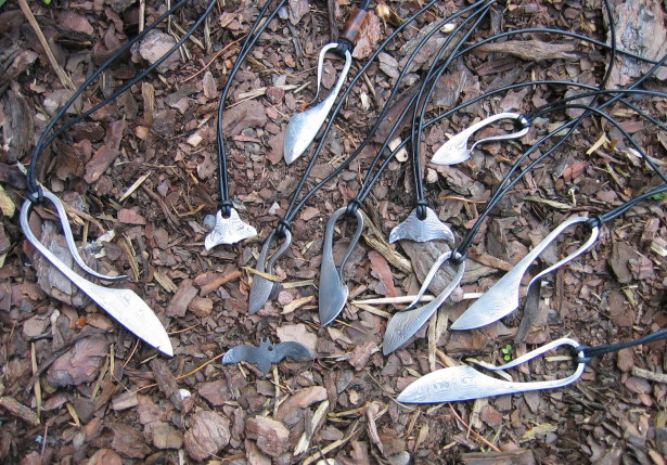

Was macht mann wenn er Familienfrei und auch noch Urlaub hat ??
Na? Na? Na? RICHTIG !!! :glgl:
Messerschmieden !!!!!!!!!!!!!
Nette Woche noch Andy
Durfte gestern ja schon dein Tagwerk bewunder, tolle arbeiten :super:

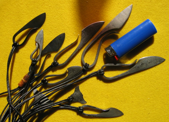

Wie Groß sind die Messer als Anhaltspunkt?
Schöne Grüße, David
Ich habe mal ein normal großes BIG Feuerzeug beigelegt.
@linker-blinker
Die sind alle scharf.......
Grüße Andy

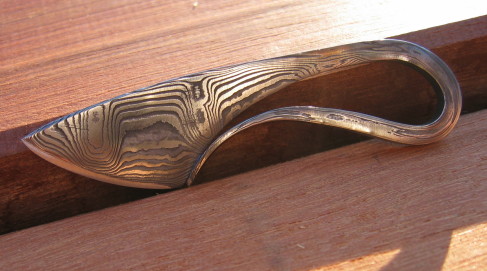

Fotostory von einem schönen Abend.....
So nun bin auch ich wider aus der Werkstatt gekommen und es steht 1:0 für Argentienien. :mad:
Aber nun die versprochene Fotostory.
Die Beschreibungen zu den Fotos stehen immer unter den Bildern.
Man nehme ein Stück Damast und schneide es in eine gute Ausgansform.
Jetzt die Klinge grob auf Form bringen.
Dann die Klinge ausschmieden.
Nun wird der Griff ausgeschmiedet und auf Länge gebracht.
Zum Schluß wird die Fingermulde abgeflacht.
Jetzt wird die Klinge ( unter laufendem kühlen mit Wasser ) grob vom Zunder befreit und in fast Endform gebracht.
Nach mehreren schleifgängen und aufpolieren kann jetzt der Griff gebogen werden.
Glühe oh Stahl.......
Als erstes wird die Fingermulde gebogen
Dann folgt der Griff in mehreren Gängen......
Härten und nur noch polieren und ab in die Säure. Die Wärmebehandlung spare ich mir bei so kleinen messern, da sie einfach zu klein zum brechen sind.....
Fertiges Foto folgt in ca einer Stunde.
Ich hoffe es hat Euch Spass gemacht mir mal ein wenig über die Schulter zu schauen. :D
Grüße Andy

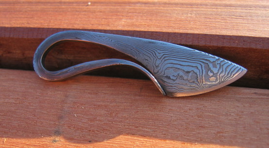

So jetzt ist es fertig.
War ein wenig länger als gewollt. Aber nun habe ich einen nette Tiefenätzung. :D :D
Ich würde mich freuen, wenn Ihr fleißig Eure Meinungen postet......
Grüße Andy

Hallo Andy,
mir gefällt die (ungewollte) Tiefenätzung sehr gut :super:
Das Bild "Glühe oh Stahl...." wäre zudem mein Vorschlag für den nächsten MF-Kalender :) schönes Bild
