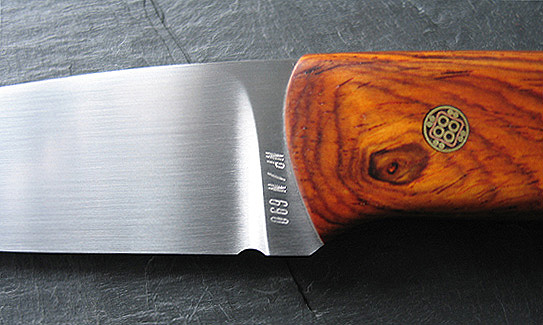

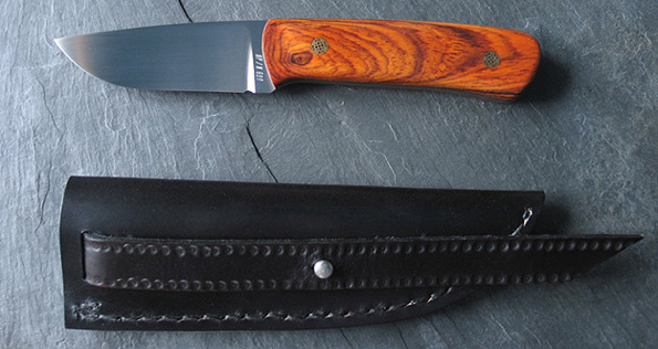

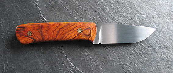

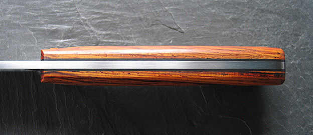

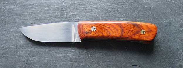

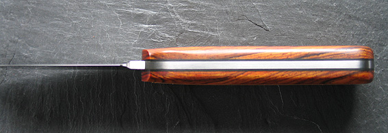

ich habe mal wieder was fertig bekommen. Und es ist ein Messer geworden. :D
Dieses mal gleich mit Scheide.
Es ist die 2. Version eines Messer, dass ich hier mal vorgestellt habe. Da mir das Design gefallen hat, und mir das erste Messer fast aus den Händen gerissen wurde, habe ich noch mal eins gebaut.
Daten
Stahl: 3,1 mm N690
Klingenlänge: 81 mm
Gesamt: 192 mm
Griff: Cocobolo unterlegt mit schwarzem Fiber, verschraubt und "zugepinnt"
Scheide: OK, OK hier habe ich mal ausnahmsweise geklaut. :steirer:
Viel Spaß beim anschauen.
Niko

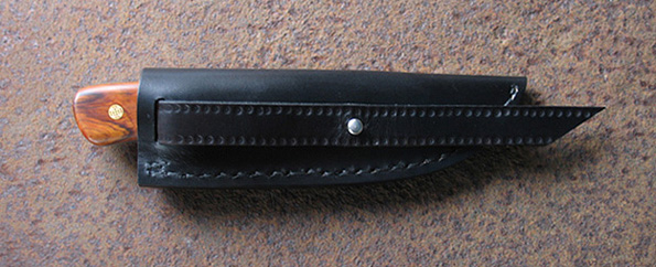

Hier die restlichen Bilder.
Niko
Echt schön geworden :super: (darf man erfahren wieviel Messer du schon "auf dem Buckel hast" :) )?
Was mich noch interessieren würde wäre die Abringung der Schlaufe an der Scheide. Genauer gesagt wie die Schlaufe innen angenäht wird und wie du verhinderst, dass der innere Teil des "Schraubkopfes" nicht die Klinge beschädigt.
Oder hast du evtl. sogar eine ganze Anleitung für diese Boll/Hennicke- Scheiden :D ?
Freue mich auf deine Antwort.
Gruß Marcus
Gruß Marcus
Hi Markus
frag doch einfach mich :haemisch:
Grüsse Uli
@bullet101
Da ich noch keine Scheide von Boll/Hennicke in den Händen gehalten habe, besitze ich auch keine Bauanleitung. Ich habe die Scheide so zusammengenäht wie ich es für richtig gehalten habe.
Den inneren Teil des Schraubenkopfs habe ich in das Leder versenkt.
Die Schlaufe und den Teil des Leders mit dem sie vernäht wurde habe ich leicht ausgedünnt. So trägt die Schlaufe innen nen knappen Millimeter auf, was aber nicht weiter stört.
Hoffe geholfen zu haben.
Niko
