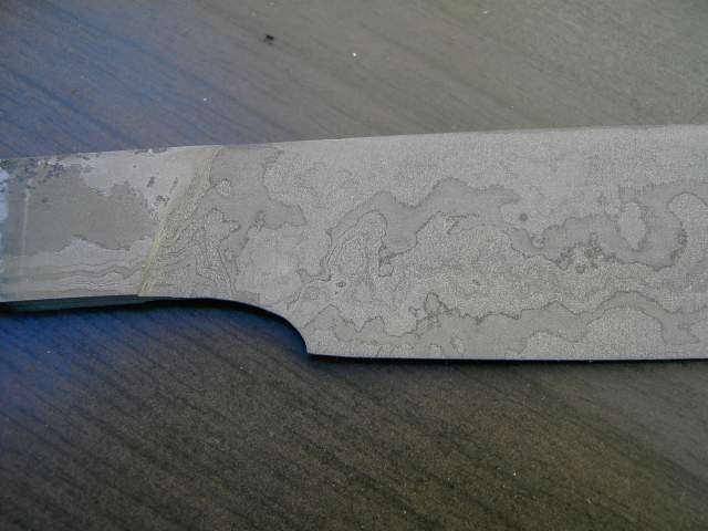

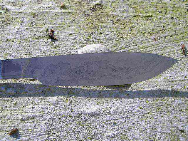

Hallo Zusammen
hier zwei Bilder eines neuen Rohlings. Die Klinge ist grob geschliffen und geätzt.
Das Augangspacket bestand aus 3 Lagen 1.2767, 2 Lagen 1.2842 und 2 Lagen Feile - also insgesamt 7 Lagen.
Das Packet habe ich feuerverschweißt, ausgereckt, in drei Teile geschnitten und wieder feuerverschweißt.
Die "komische" Struktur welche man, mehr oder weniger, sieht ist dadurch entstanden das ich bei jedem Ausrecken diese dumme Rautenform bekommen habe, das Packet dann rund und wieder in Vierkant-Form geschmiedet habe
Hoffentlich wird das Muster nach dem Härten, feinschleifen und Polieren etwas deutlicher. Ich hoffe euch gefällts trotzdem
Schönen Gruß
Simon
