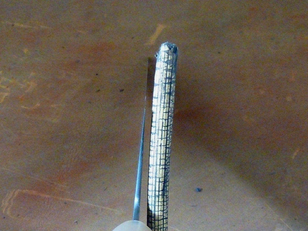

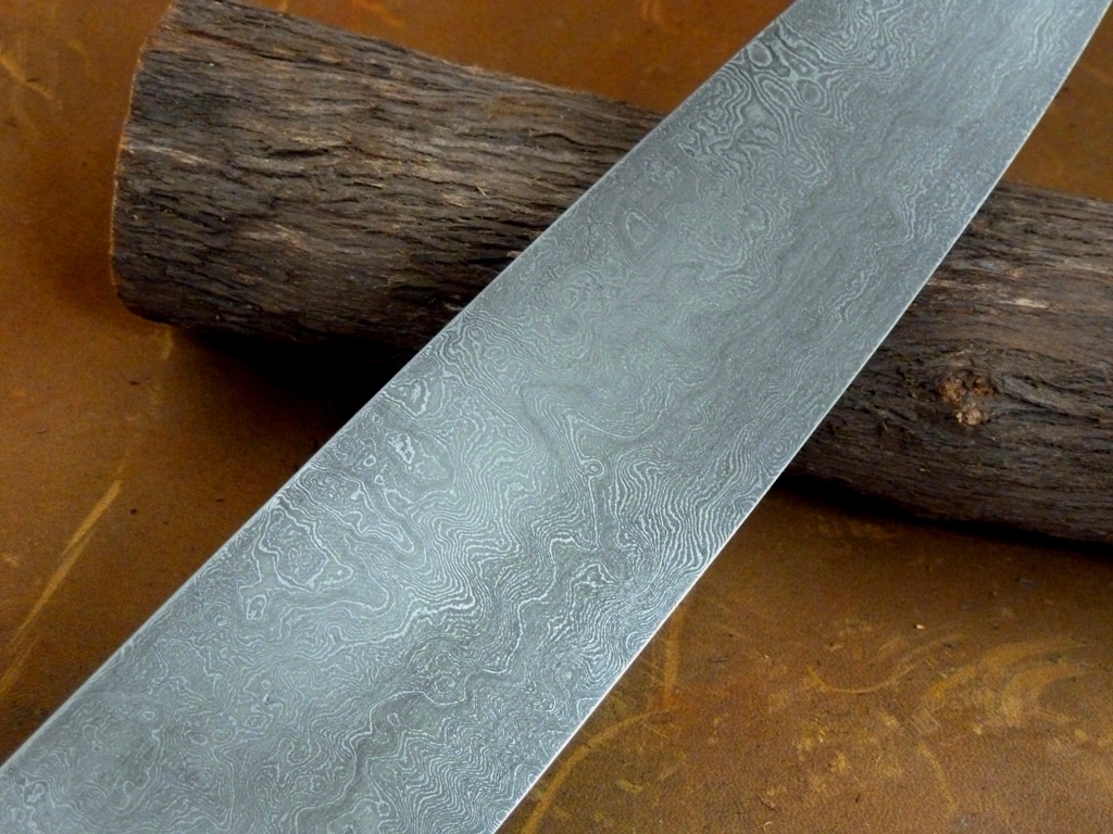

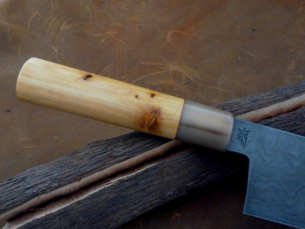

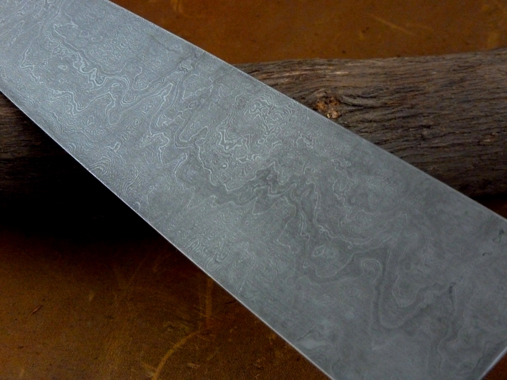

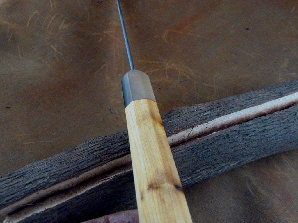

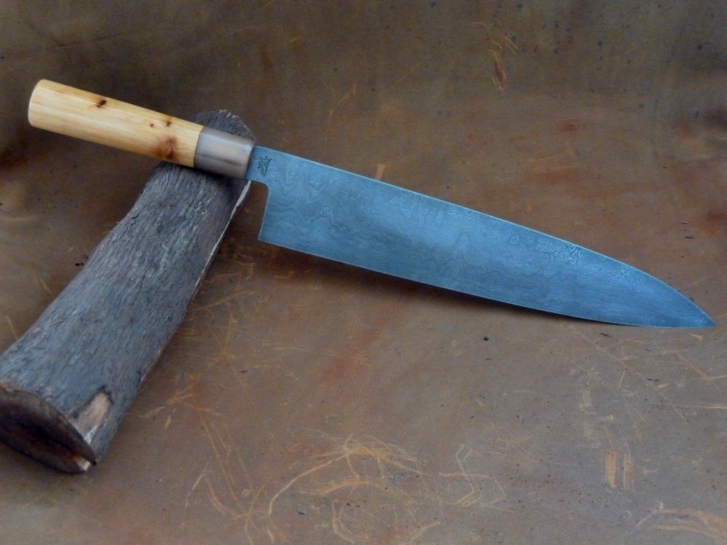

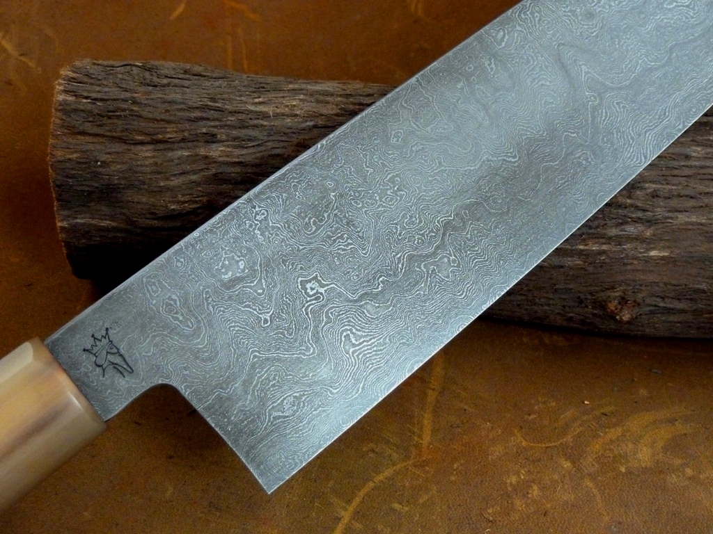

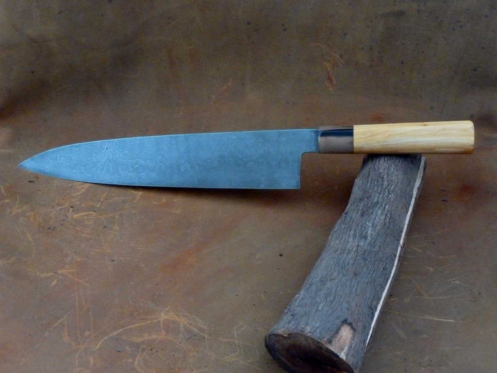

Hi Leute,
bei diesem Messer ist so einiges schiefgelaufen...
Vor einer Weile habe ich mit der Arbeit an diesem 28er Damast-Laser begonnen. Leider ist der Auftraggeber kurzfristig aufgrund von gesundheitlichen Problemen abgesprungen. An dieser Stelle nochmal gute Besserung!
Dann lag die Klinge erstmal bei mir rum...
Dann habe ich vor einer Weile von einem Freund einen größeren Posten abgelagerten Schwedischen Wacholder bekommen und mich entschieden der Klinge nun mal einen Griff zu verpassen. Als Griff und Klinge fertig waren, ist mir, zum ersten Mal seit zig Jahren, die Klinge von der 90cm hohen Werkbank gerutscht und direkt auf die Spitze gefallen. Dann hatte ich erstmal keinen Bock mehr;-((((
Naja, der Schaden war eigentlich relativ gering, was für den Stahl und die WB spricht. Naja, ein paar Tage später habe ich die Spitze dann doch noch ausgeschliffen und das Messer fertig gemacht.
Hier die Daten:
Schneidenlänge: 273mm
Schwerpunkt ca. 60mm vor dem Griff
350 lagiger Schweißmusterstahl aus zwei Teilen 1.2442 und je einem Teil 1.2510 und 75Ni8
Griff aus Schwedischen Wacholder und Kuhhorn
Rokkaku-hanmaru
Dieser Schwedische Wacholder ist übrigens etwas weicher als der Französische aber etwas härter als der Deutsche Wacholder den man z.B. aus Thüringen kennt. Er riecht ebenfalls fantastisch und fühlt sich samtig weich und warm an!
Viel Spaß beim Gucken!
Jannis

Ist das ein Wachholderscheit, das unter dem Messer zu sehen ist? Ich hab mal Flieder in einem Griff verarbeitet (sah aus wie das gezeigte Scheit), das riecht richtig nach Parfum, ist sehr dicht und hart. Flieder hat einen dunkleren Kern und eine weißen "Splint", der genauso hart ist. So dünne Astdurchmesser zu verarbeiten ist um einiges aufwendiger als mit einem Block oder Brett zu arbeiten. Vor allem wenn man so ein Scheit längs aufschneiden muss und keine Bandsäge hat.
Hi Tiffel,
das ist ein Stück Baumheide von La Gomera. Die gekochten Wurzelknollen von dieser Fflanze kennt man als Bruyere-Holz für Tabakpfeifen.
Gruß Jannis
Danke xerxes. Wenn das Scheit mal ein Griff wird, wäre es schön das Ergebnis zu sehen.
Solche Sträucher empfinde ich als viel exotischer als die exotischen Hölzer. Sowas hat wirklich nicht jeder. Was wohl auch an den Stamm/Astdurchmessern liegt, die eigentlich nur für ganz kleine Sachen verwendet werden können.
