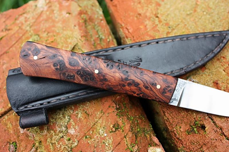

Die Klingen der 2 CULTELLUS habe ich erst kurz in Wasser dann in Öl gehärtet und angelassen.
Das ergibt eine recht beeindruckend Härte von ca. 64HRC. Die dünn ausgeschliffenen Klingen nageln, dieser Stahl ist schon beeindruckend.
Nicht so einfach mit der Härtung da bei der schroffe Abkühlung die Klingen doch zum Verziehen neigen, aber das Ergebniss kann sich glaube ich sehen lassen.
Das untengezeigte ist nach Kundenwunsch etwas länger in Griff und Klinge geworden.
Griffschalen: Redwood.
Danke fürs Schauen

Du hast echt immer wirklich superschöne Griffhölzer!!! :super:
Auch sonst was soll man sagen? Edle Materialien, perfekt gearbeitet, stimmiges Design, und eine beeindruckende Härte....
Ist bei Dir ja irgendwie immer so.

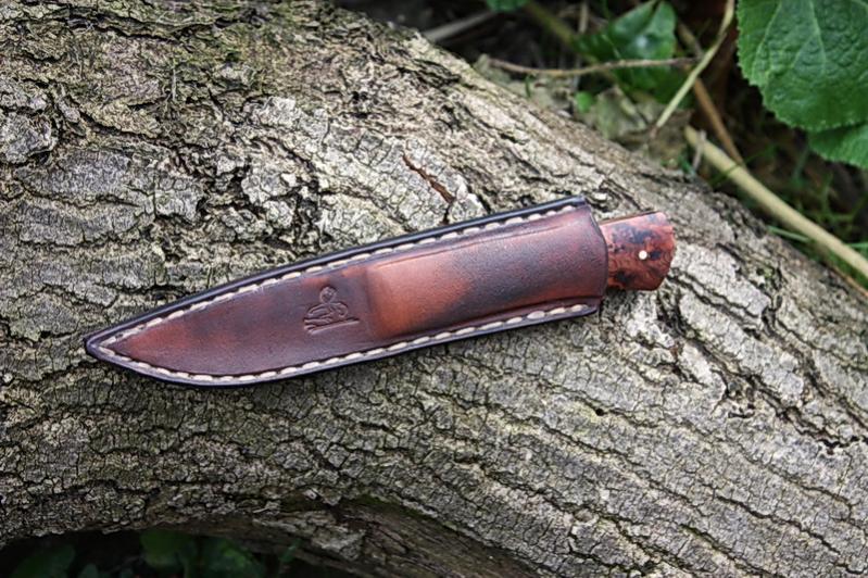

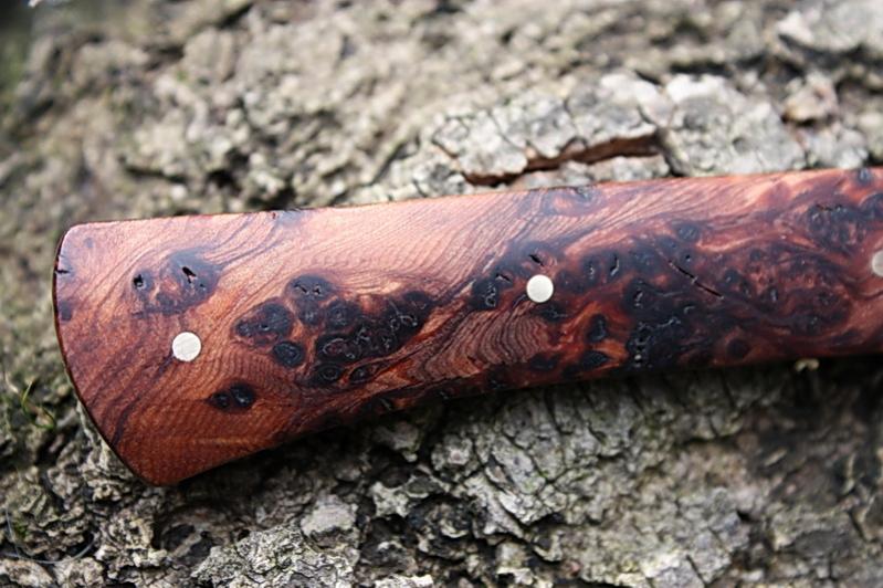

habe mir erlaubt ein paar Bilder des größeren Messers (Gesamtlänge 18,5cm / Klinge 8cm) zu machen ...
das Holz ist einfach zu schön ... und der Stahl so was von scharf ...
:steirer: ... wie Ihr seht hat es schon etwas Patina angenommen ... :super:
ein Jahr später ... und weil Uli gesagt hat "... immer her mit den Bildern ..."
:steirer:
hoffe die Bilder gefallen Euch ... :super:

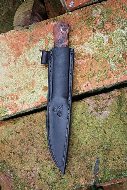

Hübsches schlankes Messer, gefällt mir! Und schön spitz isses. :super:
Das Holz sieht echt gut aus. Nicht so toll find ich das teilverdeckte Logo, aber gut, Mammuts brauchen halt mehr Platz als andere Viecher.
Wozu ist die Schlaufe an der Scheide?
