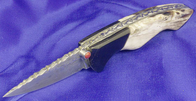

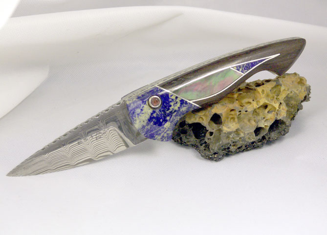

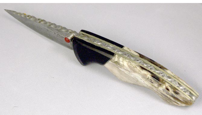

ich möchte Euch 2 Klapmmeser vorstellen, bei denen ich mich mit Steinen etwas ausgetobt habe.
1) Liner Lock, Klinge aus Damasteel Länge 65mm
Die Backen sind aus Obsidian, die Griffschalen aus versteinertem Holz
Der Pin ist mit einem Jaspis besetzt.

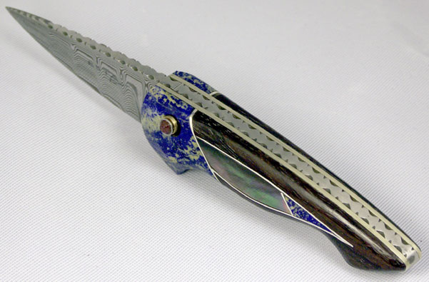

2) Botton Lock, Klinge Damasteel, Länge 70mm
Die Backen sind aus massivem Lapislazuli, Die Griffschalen
aus Palisander mit Einlagen aus Blacklip-Perlmutt und Lapislazuli
mit Silber. im Button ist ein Granat eingesetzt.
Hier war die Fertigung mit einigem Bauchweh verbunden, weil ich die Backen für die Mechanik hohl ausfräsen musste.
Ich bin gespannt auf Eure Meinung

Die gefallen mir sehr gut. Besonders das Liner Lock. Wie hast Du den Obsidian bearbeitet?
Gruß Heinz
zwei tolle Messer. Wobei mir auch das Linerlock besser gefällt (das andere ist mir etwas zu bunt).
Gruß Th.
Gruß Heinz
Hallo Heinz,
Osidian ist relativ weich (Härte 5-6) aber er splittert sehr leicht.
Man kann ihn mit normalen Siliziumkarbidscheiben bearbeiten, muß
aber mit viel Wasser kühlen um Spannungen zu vermeiden.
Auch sollten scharfe Kanten vermieden werden, um ein unkontrolliertes
Absplittern zu vermeiden.
LG
ESTA
:super: Tolle Arbeiten! Ob das ganze praktikabel ist sei mal dahingestellt aber die Messer sind absolute Hingucker.
