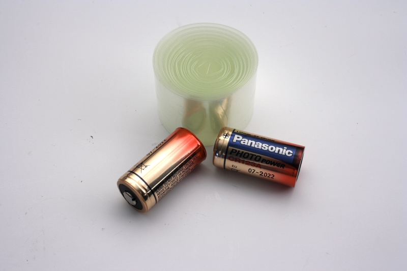

Es gibt da so Schrumpfschlauch für 18650er zu kaufen. In allen möglichen und unmöglichen Farben - für die Batterien bevorzuge ich allerdings transparent, wegen der Verwechslungsgefahr mit 18650.
Nun denn:
2 CR123 und der Schlauch:

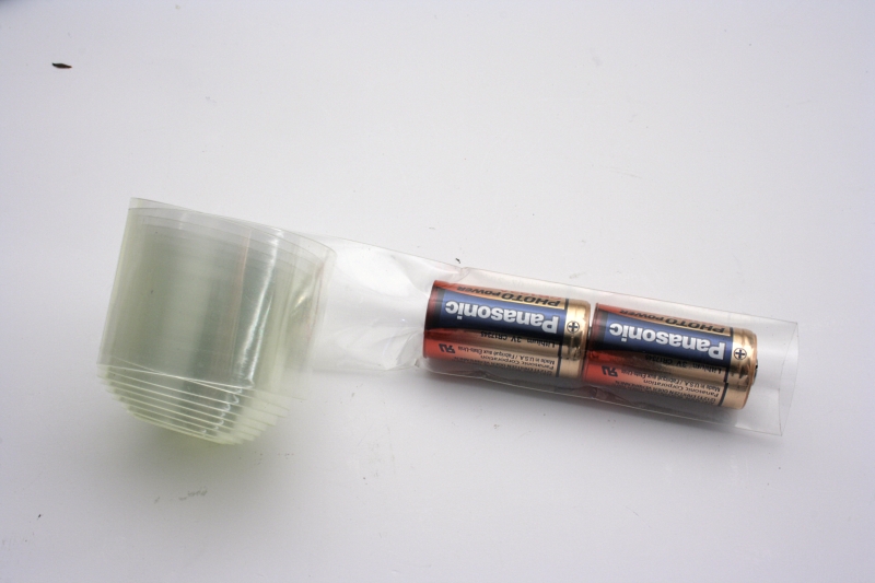

eingefädelt (man kann auch vorher ablängen, keine Frage):
Dann mit kleiner Schere (Nagelschere oder so) zuschneiden und mit Heißluftfön schrumpfen.

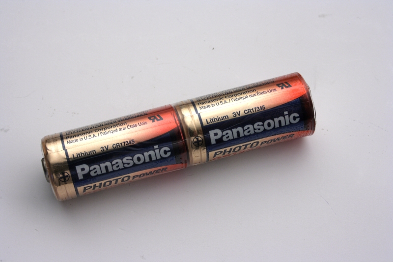

Ergebnis:
So kann man sich CR123 Batteriepacks fix und fertig herrichten, kostet einen Klacks. Zumal die Batteriehülsen den Plusnippel der CR123 so weit verkürzen dass bei manchen Lampen mit mechanischem Verpolungsschutz uU kein Kontakt mehr besteht.
