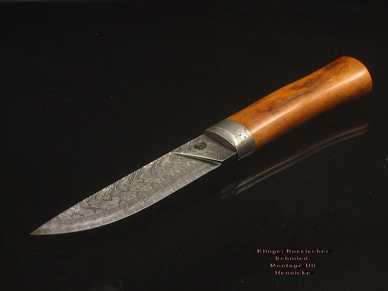

3-Bahnenklinge aus Damast
Da könnt ich stundenlang draufschauen :staun:
Wirklich schön und interessant!
Bin schon darauf gespannt, was daraus wird.
Grüße, Karl
Ich hatte die Freude diese schöne Klinge zu montieren.
Klingenschmied Alexander Belij aus Weißrussland.

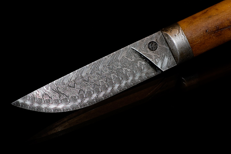

Sieht total geil aus. Besonders schön zu erkennen, wie sich das Muster mit größerer Abschleiftiefe verändert...:super:
Könnt ihr was zum Stahl sagen?
Die Schneide ist ca. 60 hart.
Alexander macht meistens Klingen für Jagdmesser.
Die Klinge war an der Schneide sehr dick (0,3 bis 0,6 mm).
Da hat Uli große Arbeit geleistet. Die Schneide nagelt jetzt und wurde auch sehr schön geätzt.
Das Messer habe ich noch nur auf Foto gesehen.
Zum Stahl schreibe ich später noch was.
Danke Uli für deine Mühe. Das Messerheft sieht klasse aus:super:.
Montage in Seekuhrippenknochen mit Kettensägendamst Fittings.
Klingenlänge ca 130mm, ich habe es nicht genau gemessen.
