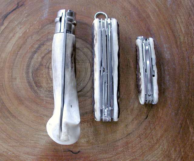

Umbauen macht Spaß. Hier mal ein Opinel Nr.8 ( allerdings mit Damastklinge von Trompeter) ein Victorinox Huntsman und ein Victorinox Minichamp im Hirschhornkleidchen.

Na, wenn sowas nicht gefällt, Herr Oberwaldmeister :p
Absolut meine Geschmacksrichtung, insbesondere, wenn so sauber verarbeitet :super:
Perfekt bis ins Detail
Mit Ausnahmen für Pinzette und Kugelschreiber (beim kleinen SAK), das nenne ich Perfektionismus pur! Sehr schön gemacht, mein voller Respekt!
Ich oute mich hier als Hirschhorn-Fan und gratuliere Dir zu dieser schönen Arbeit.
Neulich konnte ich einige Hirschhörner ergattern und habe auch schon geplant, ein Victorinox vom roten Plastik zu befreien und eben mit Horn einzukleiden.
Als Newbie frage ich nun, ob die Schalen nur geklebt sind? Hält das?

das opinel ist ja mal was andres.cool!!

Bin absolut Begeistert!! :super: :super: :super:
Klasse Arbeit,habe auch schon ein Schweizerle mit Hirschorn belegt,kommt echt super raus.Wäre schön,wenn noch andere Umbauten mit Hirschorn dazu kommen.

Vielen Dank :p
Bin wie man sieht auch Hirschhornfan.
camelbone: Die Schalen sind mit wenig 2 Komponentenkleber geklebt.
Ich raue meist die Platinen und Schalen etwas auf und nehme ganz sparsam einpaar Tröpfchen Epoxydharz. Es darf auf keinen Fall zu sehr überquellen, sonst hat man ein nicht mehr öffnungsfähiges Victorinoxbrikett :irre:
Durch die hervorstehenden Messingachsköpfe sind die Griffschalen bei Victorinox gegen abscheren gut geschützt. Es hält bis jetzt bombig, besser als die orginal Celidorschalen die ja nur durch Presssitz halten.
Allerdings ist es etwas schwieriger solche Schalen wieder abzukriegen.

ich weiß ,warum ich auf Hirschhorn stehe......für mich das abgefahrenste Griffmaterial. Das Opinel ist der Hammer.
