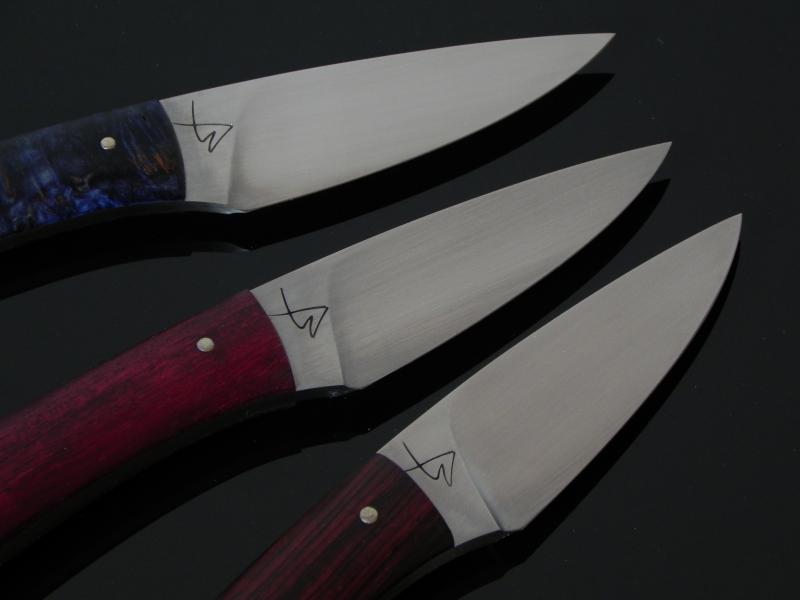

Hallo ihr lieben Leute,
kürzlich hatte ich das Verlangen mal etwas kleinere Messer zu fertigen.
Das Modell gefällt mir ganz gut und ich werde es nun des öfteren in verschiedenen Ausführungen anfertigen.
Das Erste ist von der Klingenstärke her ein Brummer.:)
Klinge: 1.2510
Griffmaterial: Cocobolo verklebt und mit Neusilber vernietet
Klingenstärke: 4,5mm bei einer Höhe von 28mm
Klingenlänge: bis zu den Griffschalen 86mm, davon fallen ca. 78mm auf die Schneide
Grifflänge: ca. 117mm
Gesamtlänge: 203
Das Zweite.
Klinge: 1.2519
Griffmaterial: Amaranth verklebt und mit Neusilber vernietet
Klingenstärke: 3,5mm
Die restlichen Maße unterscheiden sich nicht gravierend von den oben angegebenen.
Das Dritte.
Klinge: 1.2842
Griffmaterial: stab. Pappel Maser (blau), verklebt und mit Neusilber vernietet
Klingenstärke: 3,3mm
Auch hier sind die restlichen Maße recht ähnlich, bis auf die Stärke des Griffs.
Ich bedanke mich bei Euch fürs Ansehen und wünsche einen schönen Start ins Wochenende!
Liebe Grüße
Kilian

Hallo Kilian,
gratuliere zu dem farbenfrohen Trio. Sehr schöne, schlanke Messer, tolle Linie.:super: Danke fürs Zeigen.

Wow:staun: wirklich sehr schön das Trio. Auch die Griffe finde ich sehr gelungen, Besonders der blaue ist ein echter Blickfang.:super:
Wunderschön besonders das mit dem Cocobolo Holz! Die Größe macht es Alltagstauglich!
Hi,
wow.........
Besonders das Blaue hat es mir angetan.
Wunderschöne Messer die Du da gebaut hast.
Tschüss und Danke für das Zeigen.
Peter (pgj)
gefallen mir sehr gut ... :super:
für meinen Geschmack könnte die Klingenstärke noch etwas dünner sein, 2-3mm wüden mir reichen ... :steirer:
Jaaa , Kilian
wunderbare Messer schöne Linie und ein Griff schöner als der andere.
Das mit Amaranth ist mein Favorit .
Alle zusammen ein Traum.
Dies deckt sich komplett mit meiner Meinung. 2-3 mm max. an Klingenstärke spiegelt sich dann auch wiederum positiv in der Schneidleistung dieser kleinen Messer wieder.

Klein ist ja Ansichtssache. Im Vergleich zu manch sanftem Hauer sind die 3 tatsächlich zierlich. :p
Nee, gefallen mir ausnehmend gut, schöne Form, klasse Hintern, und vor allem: ordentlich spitz, so muss dat. :cool: Klingendicke, janu, ist ja kein S30V, das wird schon schneiden.
Spontan gefällt mir die Blaupappel am besten. Amaranth hab ich auch gerade verarbeitet - schönes ... Mädchenholz.
Hi Kilian,
alle drei gefallen mir sehr gut! Das mit Cocobolo ist mein Favorit. Gute Größe, und die Klingenstärke finde ich auch ok!

Hallo zusammen.
Ich danke Euch schön für Eure Kommentare!:)
@Enzio und Dizzy:
Mal sehen was die noch Kommenden auf den Rippen haben werden...Auf jeden Fall werden sie dünner, doch nach den ganzen dünnen Küchenmessern musste zwischendurch mal was Stärkeres her...:steirer:
@no bird:
Danke Norbert. Ja die Lederscheiden werde ich bald noch dazu
nähen.

Hallo, das klingt vielversprechend!
Die blaue Pappel gefällt mir besonders, sehr schön geworden.
Wie wäre es für die kleinen mit einer Taschenscheide?

Hallo Kilian, die gezeigten Messer gefallen mir. Sicherlich wirst Du
keine Probleme haben, sie an den "Mann" zu bringen. Gruß Dietmar
