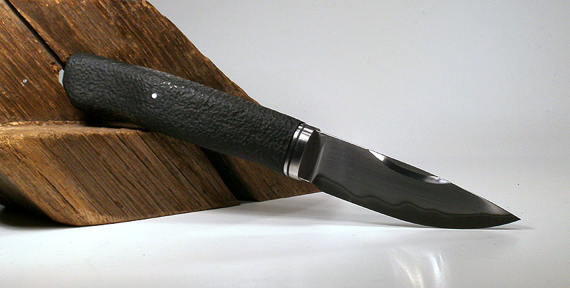

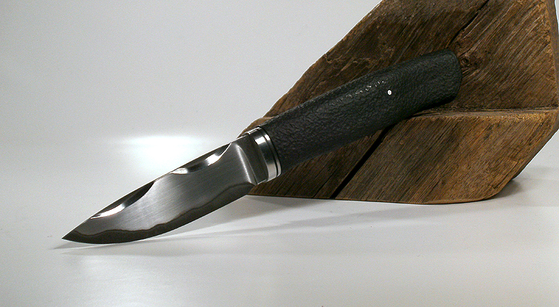

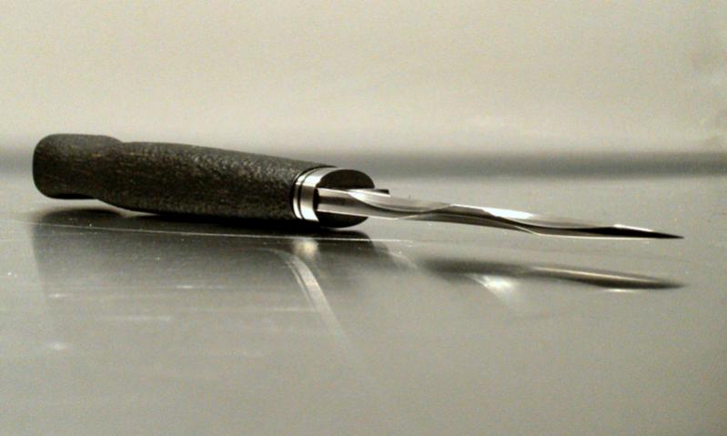

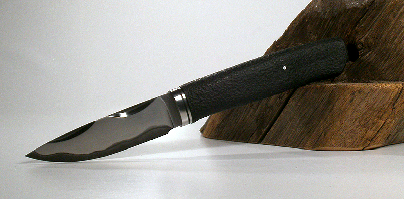

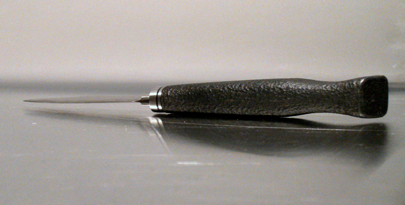

3 Lagen Klinge + Ebenholz
raifla
883
Schneidlage aus 1.2842, die Außenlagen aus V2A,
Klinge mit großflächigem Filework (oder 3 Fehlschärfen ??),
Griff aus V2A und Ebenholz strukturiert,
Gesamtlänge ca. 205 mm, Klinge ca. 90 mm, Schneide ca. 80 mm
Schärfe und evtl. bessere Bilder sobald die Scheide fertig ist.
Rainer

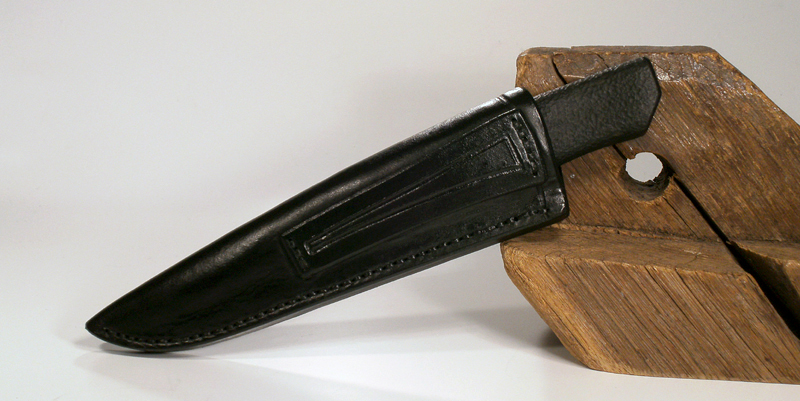

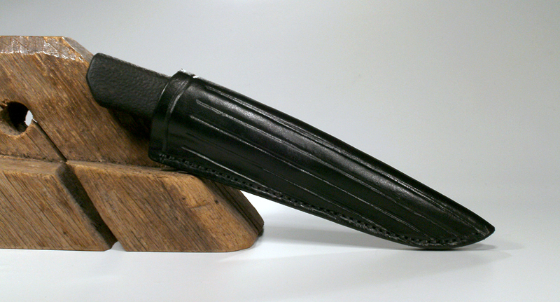

Zum Abschluss noch einige Bilder.
Die Lederscheide ist auch wieder aus meiner Sammlung älterer, nicht gelungener Lederscheiden.
Für dieses Messer passt sie nach dem Nassformen aber ganz gut - für mich ausreichend gut :)
Rainer

Hallo Rainer,
da ist dir ein sehr schönes Messer gelungen,sehr gefällige Proportionen und tolles Material!
Besonders gefällt mir der Ebenholzgriff.
Wie hast du die schöne Struktur gemacht?
Gruß Carsten
Wow, das gefällt mir auch richtig gut.
Es hat einen eigenständigen Charakter und die Struktur des Holzes läßt auf eine gute Griffigkeit schließen.
Ich bin begeistert! :super:
Danke Euch.
Die Struktur ist mit dem Dremel und einem kleinen Kugelfräser hergestellt. Dazu den Fräser immer nur kurz auf das Holz setzen (auf dem Holz "umherspringen" lassen). Mit etwas Übung ist die Struktur relativ einfach hergestellt, eigentlich nur eine Fleißarbeit.
Das Ergebnis fasst sich m.M sehr angenehm an und erhöht auch etwas die Griffsicherheit.
Rainer
Hallo Rainer,
danke für die Info,so ähnlich hatte ich es mir schon gedacht.
Wenn ich mal geduldig bin werde ich das auch mal versuchen,vor allem für meine Angelspezies ist das eine schöne Option einen rutschsicheren Griff zu bauen.
Gruß Carsten
