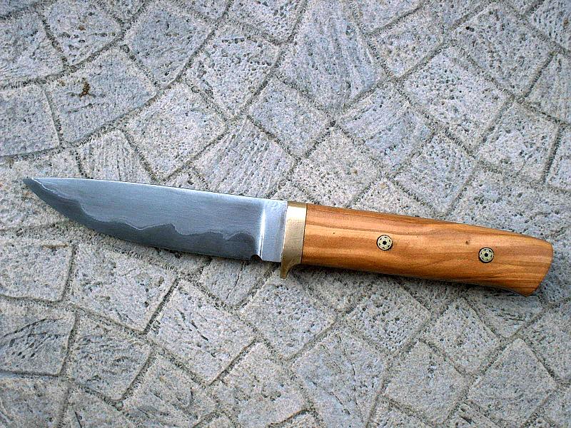

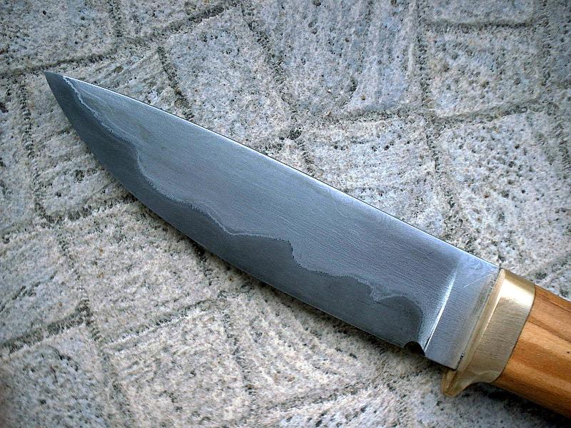

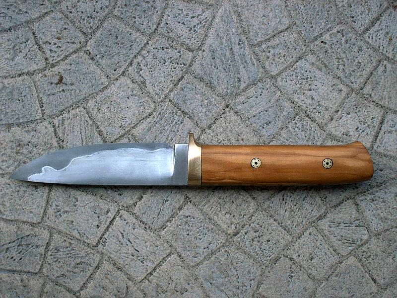

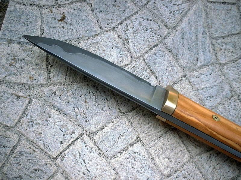

Offenbar ist Olive momentan recht "in", kein Wunder, ist ein sehr schönes und dankbares Holz. Ich hatte auch noch ein Stück rumliegen und hab mich an einem Flacherl-Messer versucht.
Klinge ist St37 (altes Heizungsrohr) mit einer Schneidlage aus Ck85, 120mm lang und 26 mm breit, ca. 4mm stark. Parierelement ist Messing.
Ich hatte einigermaßen Probleme, den Griffbereich der Klinge plan zu bekommen, hab die Sache wohl etwas unterschätzt. Das rächt sich nun mit unansehnlichen Leimfugen. Ich hoffe, man kanns trotzdem herzeigen.

Ich find du hast dein ein schönes und ansehnliches Messer gemacht!
Die leimfugen finde ich jetzt nicht so schlimm, hab selber schon schlimmere produziert!
Kla wenn man das Messer verkaufen will ärgert man sich nochmehr aber für den eigenen Gebrauch tuts doch keinen Abbruch!
Gruß Tim
Auf jeden Fall kannst du das herzeigen!
Ein schöner User mit toller Klinge und noch schönerem Griff.
Heizungsrohr als Aussenlage tsstsstss :steirer:
Die kleinen Fugen fallen auch erst auf, weil du sie erwähnt hast.
Du weißt ja, man ist sich selbst der größte Kritiker.
Mir gefällt der Klingenrücken mit der sichtbaren Schichtung.
Der Klingenspiegel mit der stark kontrastierenden Schneidlage kommt natürlich auch klasse.
Zu Deinem Heiz-Wootz habe ich ja schon mal was gesagt.:irre:
Ein richtig sympathisches Messer! Ich würde am liebsten zulangen und direkt mit ihm arbeiten. Einfach nur klasse :super:
