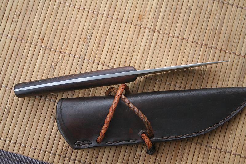

Das Große ist ca 21cm lang, Klinge 8,1cm Klingestärke 2,7mm auf 0 auslaufend. Der Griff ist aus Palisander matt satiniert und geölt.
Der geflochtene Lederriemen an der Scheide kann so verschoben werden
das man einen Gürtel hindurch stecken kann.Wiegt 170gr

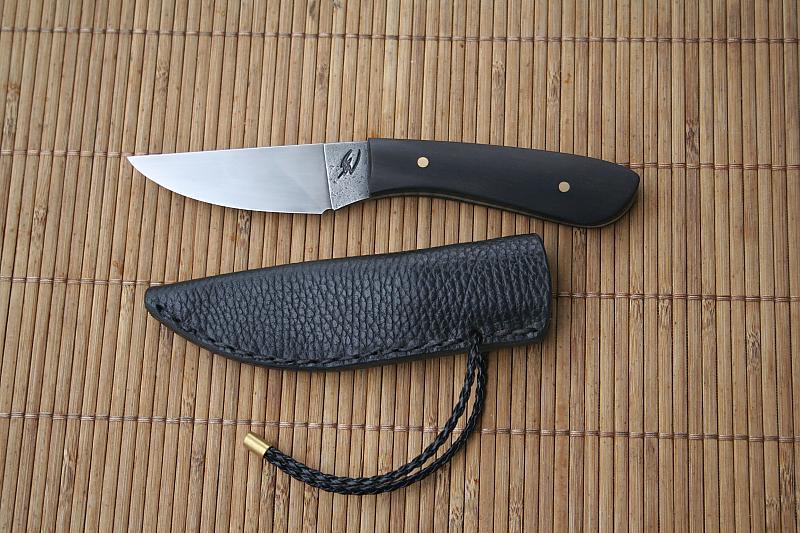

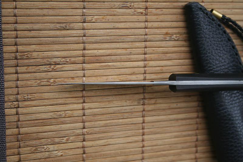

Das Mittelere ist ca 18,5 cm lang, Klinge 7,2cm, Klingenstärke ca 1,7mm
also eher für feine Schnitte. Der Griff ist aus Grenadill satiniert und geölt.
Wenn man das Lederbändchen über die nahtabgewandte Seite schlägt
kann man die scheide am Gürtel befestigen, passt aber gut in eine Hosentasche da sehr leicht und flach. Wiegt 114gr

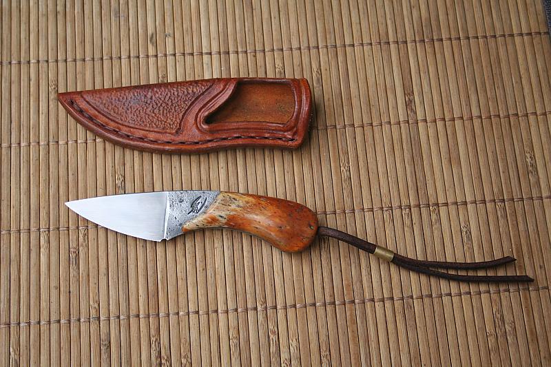

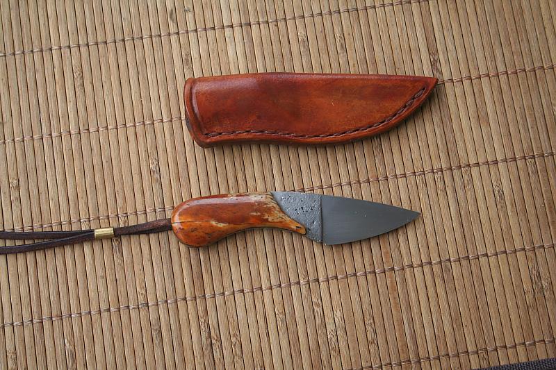

Das Kleine ist 13,3cm lang,die Klinge 5,4cm lang und 3,1 mm dick.
Der Griff ist aus Os cornu von einer Kudu Antilope,der Knochen ist porös und leicht rissig ,hab ich mit Sekundenkleber stabilisiert.
Das Teilchen ist rein für die Hosentasche gedacht. Wiegt 109gr
Die Klingenlängen hab ich jeweils ab Fehlschärfe gemessen.
Wie gefallen sie euch?

Sehr SCHÖN ! Das mittlere ist ganz nach meinem Geschmack,schlicht,
aber elegant! Selektiv gehärtet? Schönen Gruß aus dem Sauerland

Das erste hats mir angetan, ich finds klasse...

ja die sind selektiv gehärtet

Hallo Stephan,
drei gebrauchstüchtige und auch noch schön anzusehende Messer, wovon mir dann das erste wegen dem Griffholz und dem gerundeten
Griffabschluss zum Ricasso am besten gefällt.

Alle 3 können sich sehen lassen. :super:
Mein Favorit ist das Kleine, wegen der interessanten Gestaltung von Griff und Scheide. :cool:
