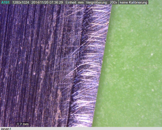

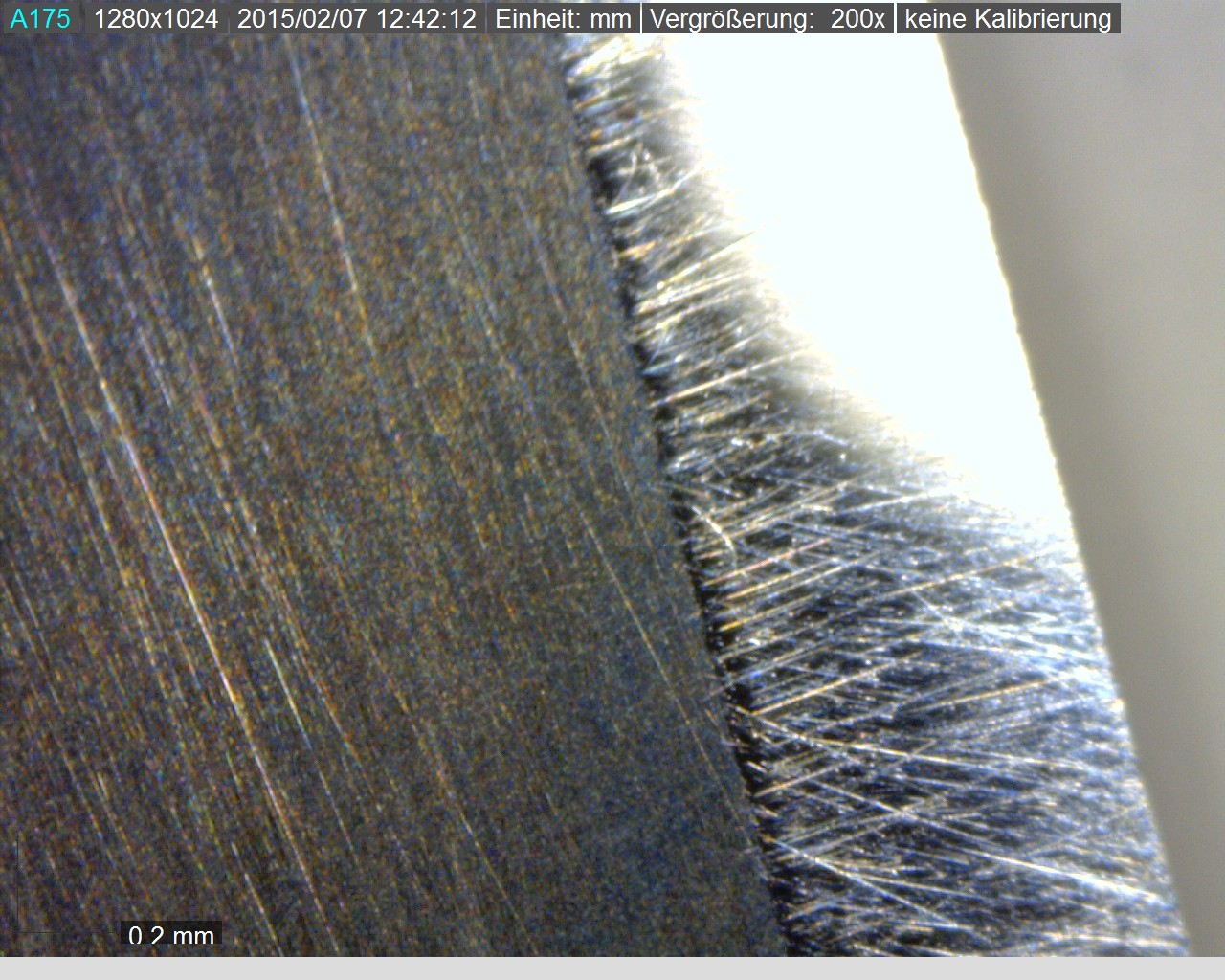

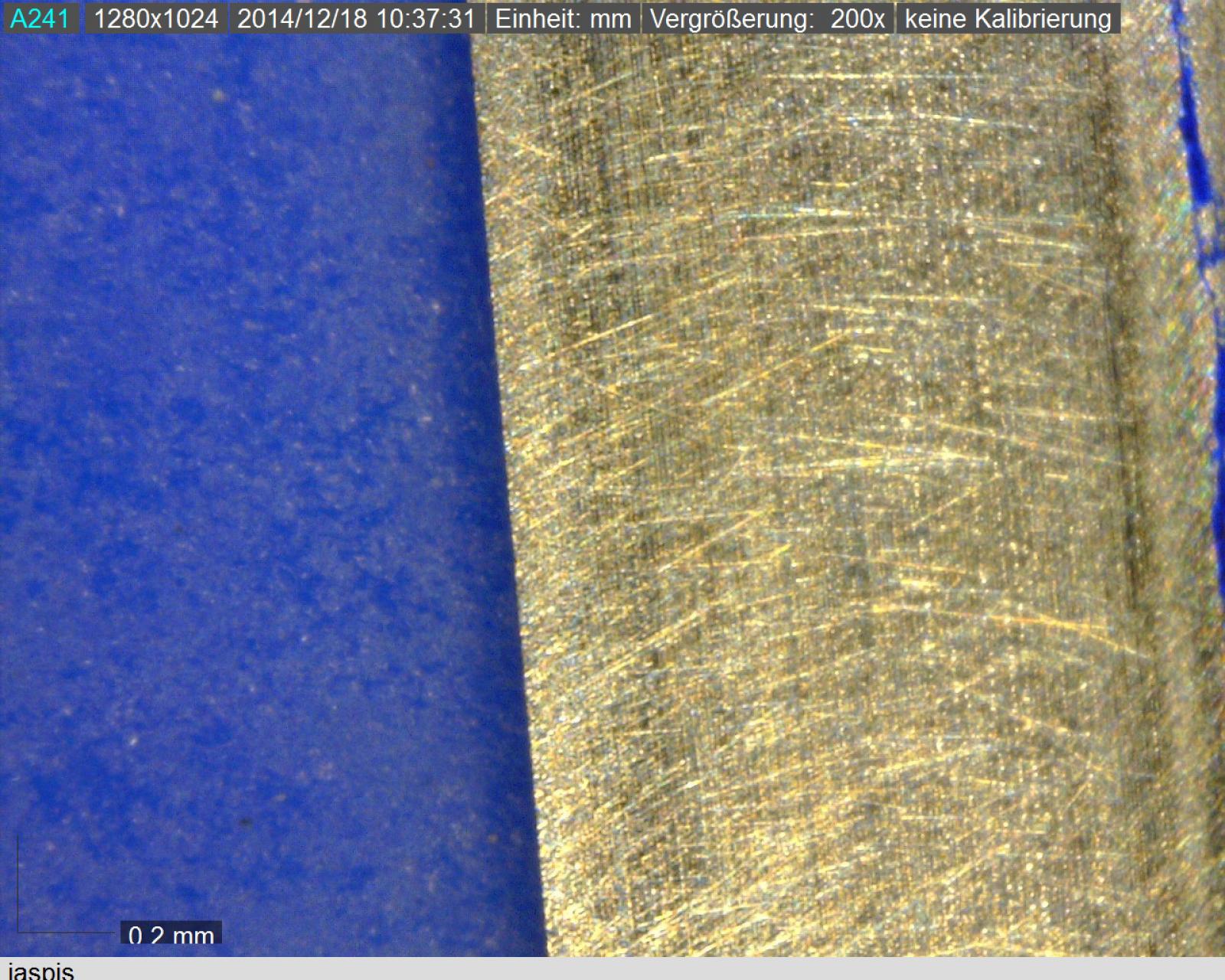

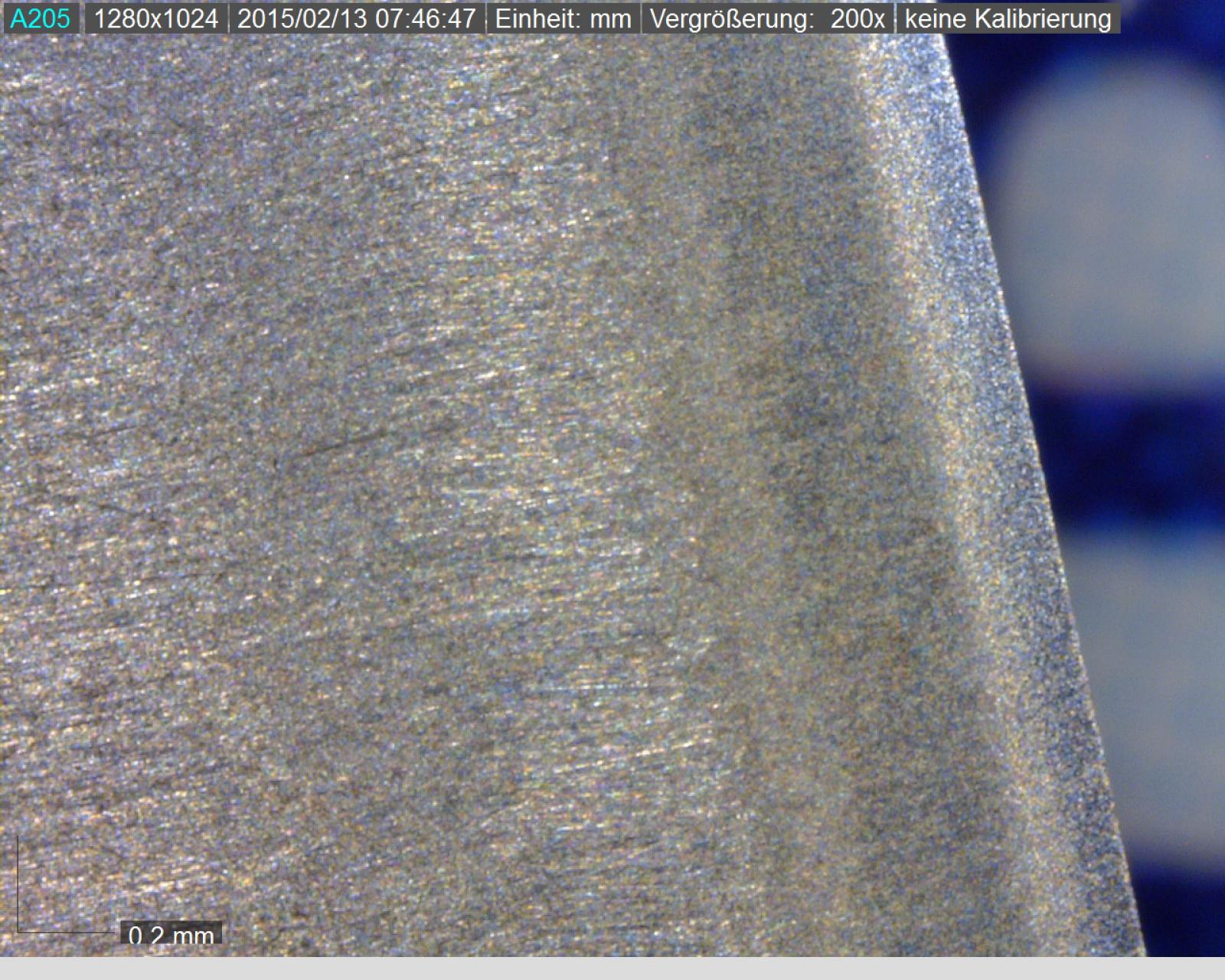

Wenn man mit (einigen) Natursteine finisht, sieht man viele Punkte. Diese Punkte (ich habe auch Herrn Tritz nachgefragt) sind Karbide, die wohl sehr gleichmäßig verteilt sind.
Unter Mikroskop unterscheiden sich Honyaki und CPM10V- Klingen, die mit einem Arkansas- Stein gefinisht wurden, nicht wesentlich. Wobei „die Säge“ von CPM- Klinge etwas besser ausgeprägt ist.
Die Scharten anbringen- wie man das macht, Arten und Folgen für Schneidhaltigkeit ist ein anderes Thema.
Da ich Russisch gelernt habe, hier eine Russische Quelle:
http://www.knifehelp.net/pages/zatochka/iskusstvo-zatochki/dovodka-rezhuschej-kromki.php
Fase nach Arkansas- Finish (10V) und naniwa chosera 10K- Finish.
Ach so, wie muss man „diese Säge“ richtig auf deutsch benennen?
Bild 1- Chinese 12K, Finish schartig, die Benutzer- glücklich.
Bild 2- Naniwa chosera 10K- Benutzer nicht ganz zufrieden, die Klinge „gleitet“ beim schneiden.
Bild 3- Nach Arkansas- alle glücklich.
Bild 4- ein AOKI-Messer mit Originalschliff- „sägt“ gut.
Bild 5- nach Jaspis- „geschlossene“ Schneide für einen Sinter- Freud (es bleibt ein Geheimnis, wer das ist). Er schrieb auch, dass die Schneide, wie ich verstanden habe, etwas gleitet. Ich denke, er hat Recht. Nach einem Sinter, denke ich auch, werden Zugschnitte viel aggressiver…
