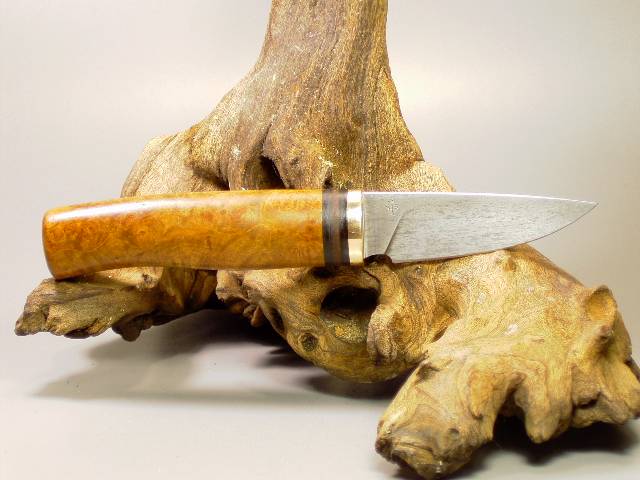

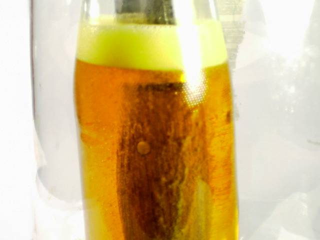

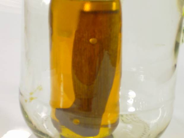

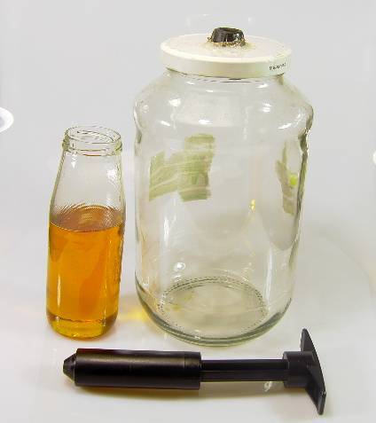

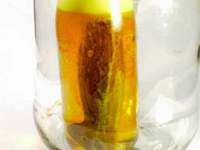

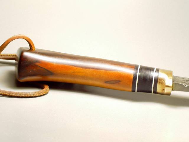

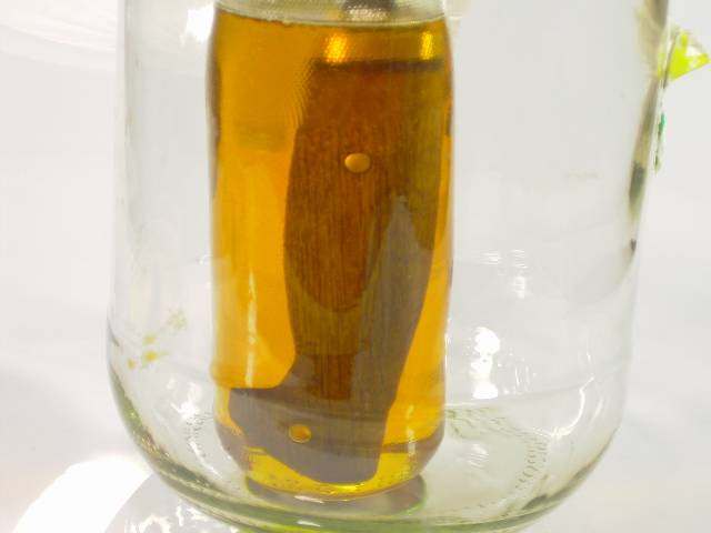

Ich verwende nur natürliche Öle, da dauert´s schon einige Wochen, ob´s innen drin ganz trocken wird, kann ich nicht sagen, ist meiner Meinung nach aber nicht so wichtig.
Wichtig ist nur das die Oberfläche trocken ist. Ich poliere dann noch auf dem Polierbock mit zwei verschiedenen Pasten und Scheiben drüber, da bleibt dann noch einmal auf dem getrockneten Öl eine Schicht Wachs zum Versiegeln.
Wen Du Leinölfirnis oder gekochtes Leinöl verwendest, sollte es schneller trocknen.
